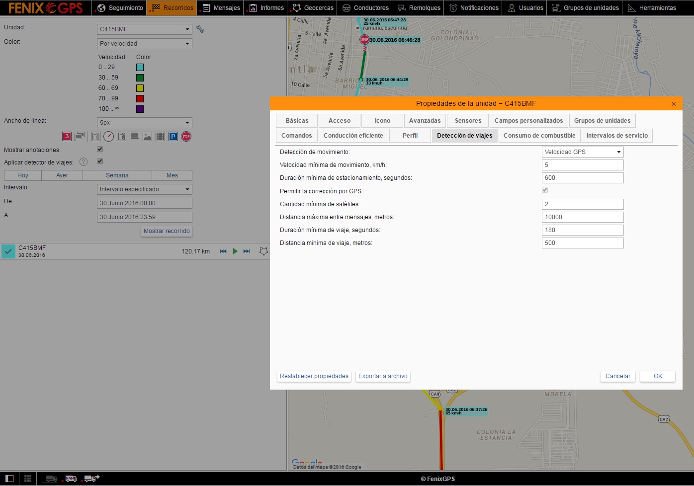

Buen día a todos! Soy nuevo en Wialon, este es mi primer post de muchos que tengo planificados abrir (con el afán de aprender a utilizar al máximo la herramienta y servir de apoyo a la comunidad).
Tengo el inconveniente con las "paradas/stops", cuando ejecuto un recorrido me aparecen muchas paradas con duración de cero segundos y eso para mi es un dato incorrecto.  Adjunto la configuración "detección de viajes" en la imagen adjunta.
Les agradeceré su apoyo para poder solucionar mi problema.

Estimado Usuario jhdeguate,
Si ciertamente ud puede configurar los parametros de paradas y estacionamientos mediante la deteccion de moviemiento en las propiedades de la unidad que le permite hacer las repectivas correciones y seleccionar mediante que metodo quiere dectetar los movimientos.
Para mayor informacion puede ingresar en el siguiente link:
http://docs.telepuls.ru/es/hosting/cms/units/trip
