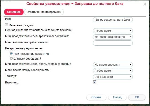

Здравствуйте. Что бы исключить проблемы с переливом топлива свыше значений видмых ДУТ-ом (заправка под горлышко) экспериментирую с уведомлением работающим по "Параметру в сообщении". Выбираю нужный мне параметр "dut_lvl", тип контроля "диапазон значений", выбираю нужный мне интервал значений (близкий к максимальному) , срабатывание внутри диапазона. Провожу нужные мне настройки куда уведомить, остальное жму "далее". В итоге получаю много следующих друг за другом уведомлений от одного и того же объекта. Нужно , что бы сообщение приходило 1 раз от каждого транспортного средства при попадании значений ДУТ в этот интервал после заправки. Вопрос можно ли так сделать? Эксперименты с настройками к нужному результату не привели sad

Добрый день, Timon
Видимо диапазон стоит подправить. Чтобы получить одно сообщение о превышении порога (это и будет изменение состояния с нетревожного на тревожное, при этом настройка срабатывания  "при изменении состояния"), ставьте диапазон от 399(400) до бесконечности (1000 - т.е. охватываем весь запредел), например, если полный разрешенный бак 400 литров.
Эксперименты в любом случае не останавливайте, помогают разобраться  )

Пробуйте с минимальным значением предыдущего состояния, сделайте например 12 часов.

Т.е. если тарировочная таблица заканчивается значением 1024, мне нужно выставить диапазон от 1024 и до к примеру 1200, я вас правильно понял, vota ?

Re: Контроль заправок до полного бака
Timon пишет:
Не происходит ли у Вас следующее - при превышении макс.уровня параметр выходит за контрольные границы и порождается уведомление. Затем,  - от вибрации, движения, погрешности измерения, изменения температуры и пр.. -происходит изменение уровня топлива (незначительное).
Поскольку изменение состояния случилось и уровень по прежнему за контрольными границами - сообщение порождается снова.
И так до падения уровня топлива в установленные Вами границы.(( Увы...
PS Сам факт изменения значения датчика никак не коррелирует с переходом границ туда-обратно )
PPS Попробуйте создать произвольный цифровой датчик на основе ДУТ, где 1 при значении ДУТ больше максимума, 0 - меньше. Создавайте уведомление по этому датчику. Но.. все-равно будет дребезг при расходе топлива в момент пересечения максимума, если не сможете что-то придумать - скажем повторное сообщение не раньше, чем через ... времени

Timon , как и посоветовали выше, поизучайте параметр на полной заправке, если прыгает на полном баке, то захватите в уведомление вот это минимальное из предела (если возможно), чтобы была одна смена состояния на значение из предела (верхнюю границу да, повыше, чтобы захватить все возможные значения). Если сами не справитесь c анализом, пишите на support@gurtam.com

На данный момент оптимальным являются настройки "Мин. продолжительность тревожного состояния" - 1мин., "Мин. продолжительность предыдущего состояния" - 1мин.
Интервал значений в сообщении выбираю в пределах 10% от обьёма бака с соответсвующими значениями в тарировочной таблице + немного с небольшим запасом от максимального, т.е. к примеру 1023 это 345 литров,  345 - 10% = 310,5 л, а это значение датчика 995, выбираем интервал для уведомления 995-1032.
Не идеально, но работает.
Уведомления поступают как при заправках, так и при колебаниях топлива. Но уже гараздо меньше ложных срабатываний.
Продолжаем эксперименты.
P.S. надеюсь понятно смог обьяснить про интервал :-)
