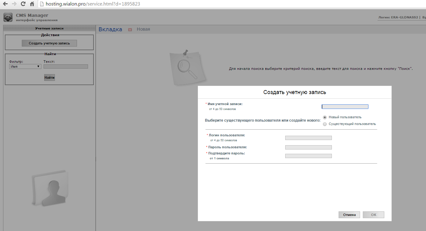

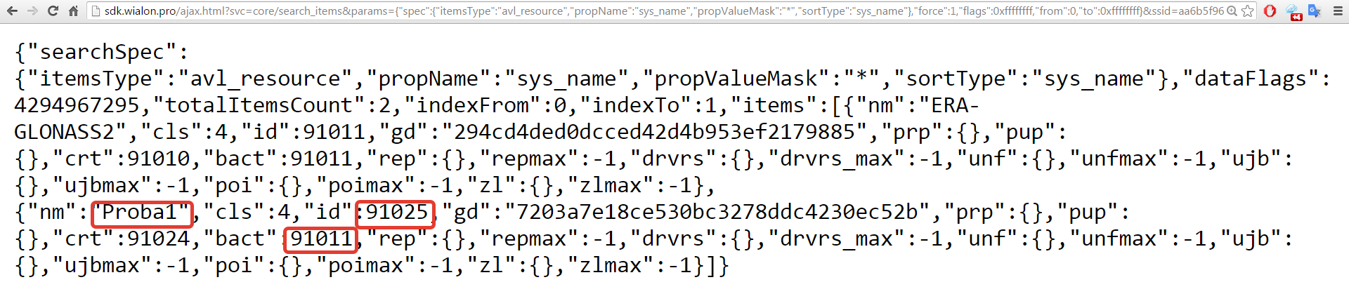

Вопрос по определению учетной записи. Как я понял от техподдержки получить список учетных записей возможно только через получения списка ресурсов запросом описанным по ссылке:
http://sdk.telepuls.ru/wiki/ru/pro/remot … arch_items
Отделить учетные записи как объяснили в техпо можно по следующему принципу: у учетных записей значение в поле id = значению в поле bact.
Создал через веб-интерфейс учетную запись  (с созданием одновременно нового пользователя, скрин прилагаю для наглядности).
При этом у пользователя установлены права на управление этой учетной записью (скрин)
Но при получении списка ресурсов у учетной записи Proba1  id != bact. (скрин)
Вопрос: в чем ошибка? указанный выше принцип не является признаком учетной записи? Тогда как отделить учетки от ресурсов?
А если принцип верный, то почему у учетной записи могут не совпадать id и bact?
