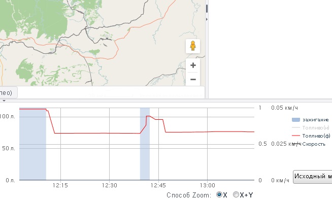

Появились проблемы на одном из ДУТов, есть-ли предположение, с чем это может быть связано? Машина стоит на месте, включается зажигание и мы наблюдаем резкие скачки на графике стоящей машины.

Проблема прыжков топлива в баке при простое машины с включенными двигателем состояла в плохой "массе" бака. По рекомендации тех.отдела "Италон" пробросили от бака на раму дополнительный провод "Массы" и график стал адекватный.
Чето я не понимаю как влияет масса от бака до рамы на стабильность показаний ДУТа?? У вас масса от ДУТа разве не идет по кабелю ДУТа??
24Glonass wrote:Проблема прыжков топлива в баке при простое машины с включенными двигателем состояла в плохой "массе" бака. По рекомендации тех.отдела "Италон" пробросили от бака на раму дополнительный провод "Массы" и график стал адекватный.
У нас "масса" идет по кабелю, прямо с того-же места что и и прибор берет массу. Но при этом вот такое влияние это оказало. Будет интересно прочитать комментарий производителя. Я тоже много думал об этом.
Корпус датчика и питание датчика между собой гальванически развязаны, в связи с этим необходимо заземлять корпус ДУТ во избежании наведения всяческих помех. При замыкании Корпуса ДУТ на Корпус автомобиля все наведенные помехи будут отсекаться.
