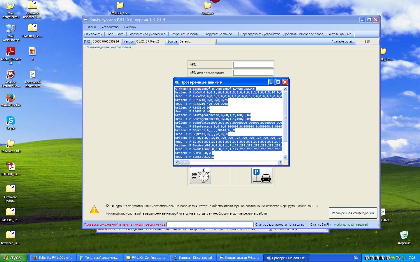

Купили Teltonika FM1100.
Трекер запоролен.
Попытались угадать-получилось то, что во вложении.
Созвонились с бывшим владельцем-получили пароль.
Как теперь вернуть трекер в исходное положение, чтобы ввести пароль?
Заранее спасибо!!!
Трекер запоролен.
Заранее спасибо!!!
Обращайтесь к дилеру. Возможно это евромобайл.

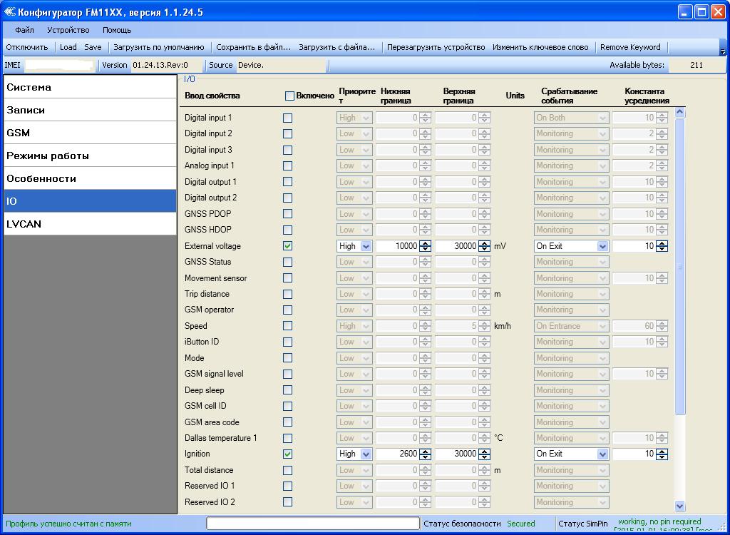

Добрый день!Есть прибор 1100.Подскажите,как настроить зажигание,при условии что к замку зажигания провода не подключены(если правильно я понял,то нужно контролировать pwr_ext). Достаточно ли включить то,что я на картинке показал?И самое главное,как это настроить по СМС?
  • Teltonika FM1100
1,398
Teltonika FM1100
Re: Teltonika FM1100
Всё,настроил уже сам
