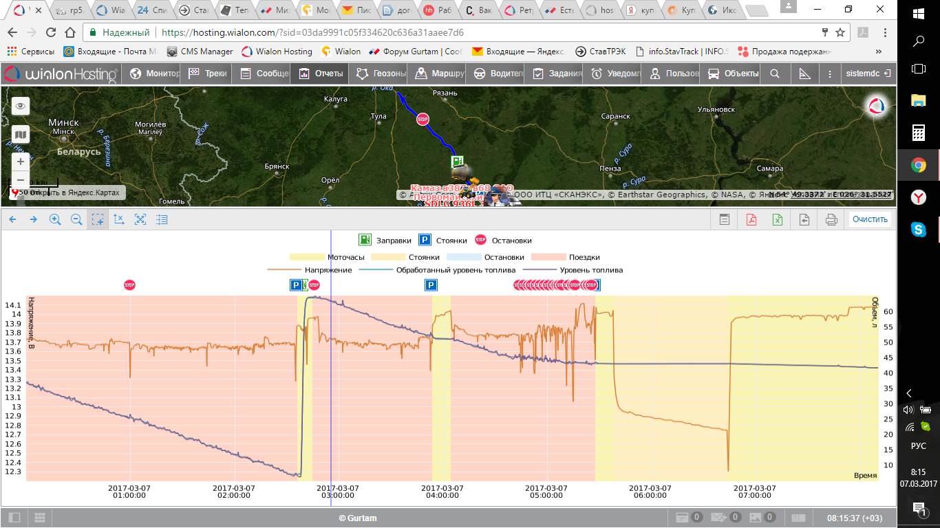

Вы же эксперты, поставьте и выкладывайте ведомость... Газель некст, бак 65 литров дизель
какой период фильтрации сигнала дут?

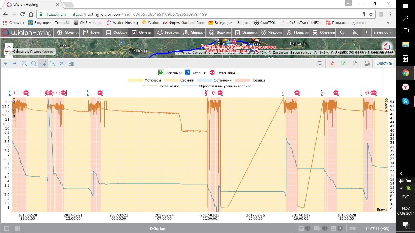

Не вижу на графике недельной эксплуатации, + "дизель", т.е. с октан-числом не помухлюешь, и где собственно документ подтверждающий отображенный график топлива. Именно потому-что мы "эксперты", поэтому и требуется подтверждение ваших данных более документально.
Старую Газель выкладывай, на бензине, за неделю. А то судя по выборке, это не "первый попавшийся" автомобиль.
Выкладываю, но это в последний раз господа "эксперты", а насчёт документа и подтверждения...)))) я не собираюсь тут ни кому и ни чего доказывать, кто работает действительно и знает тему тот поймёт... а то превратили тему в магазин на диване... Газель убитая древняя, инжектор, вода часто в бензине присутствует, но справляемся))) А на счёт недельной эксплуатации.... гон чистой воды, на графике за день больше косяков заметнее)))) или Вы не в курсе? за месяц так график вообще идеально выглядеть будет
