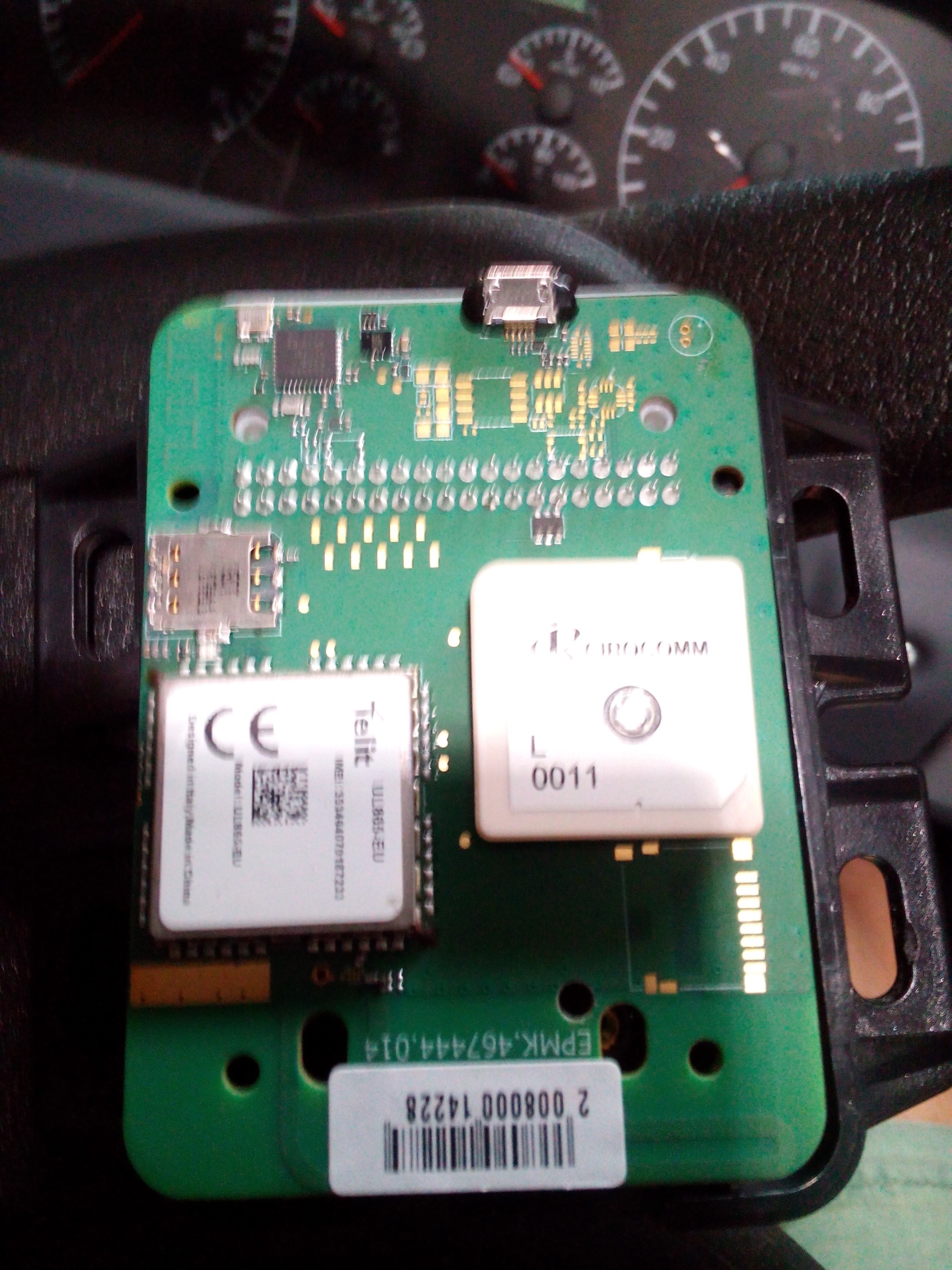

Вот такой прибор:
  • Гранит-6.18

Гранит-Навигатор 6.18 АСН (просто Трекер)

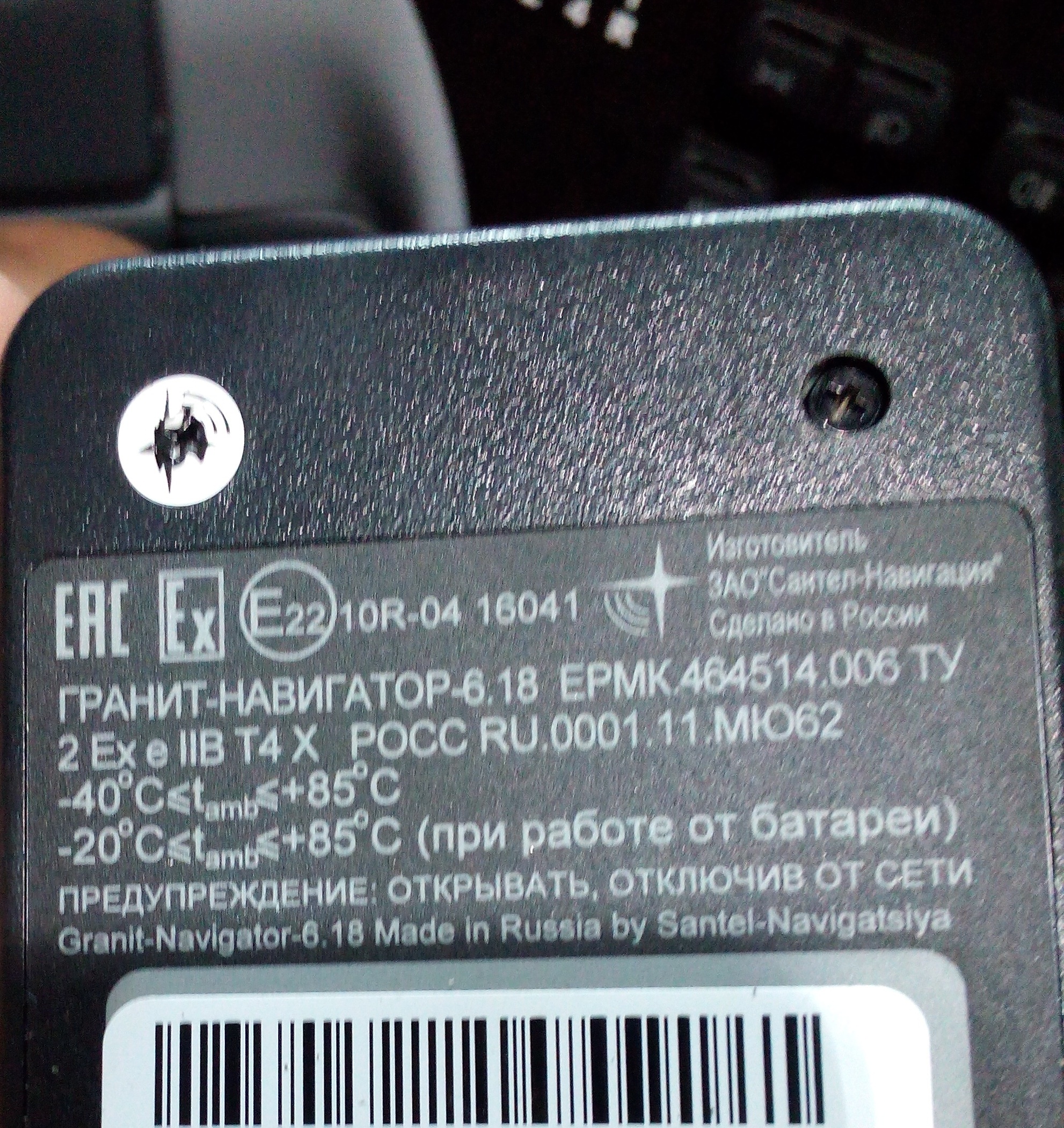

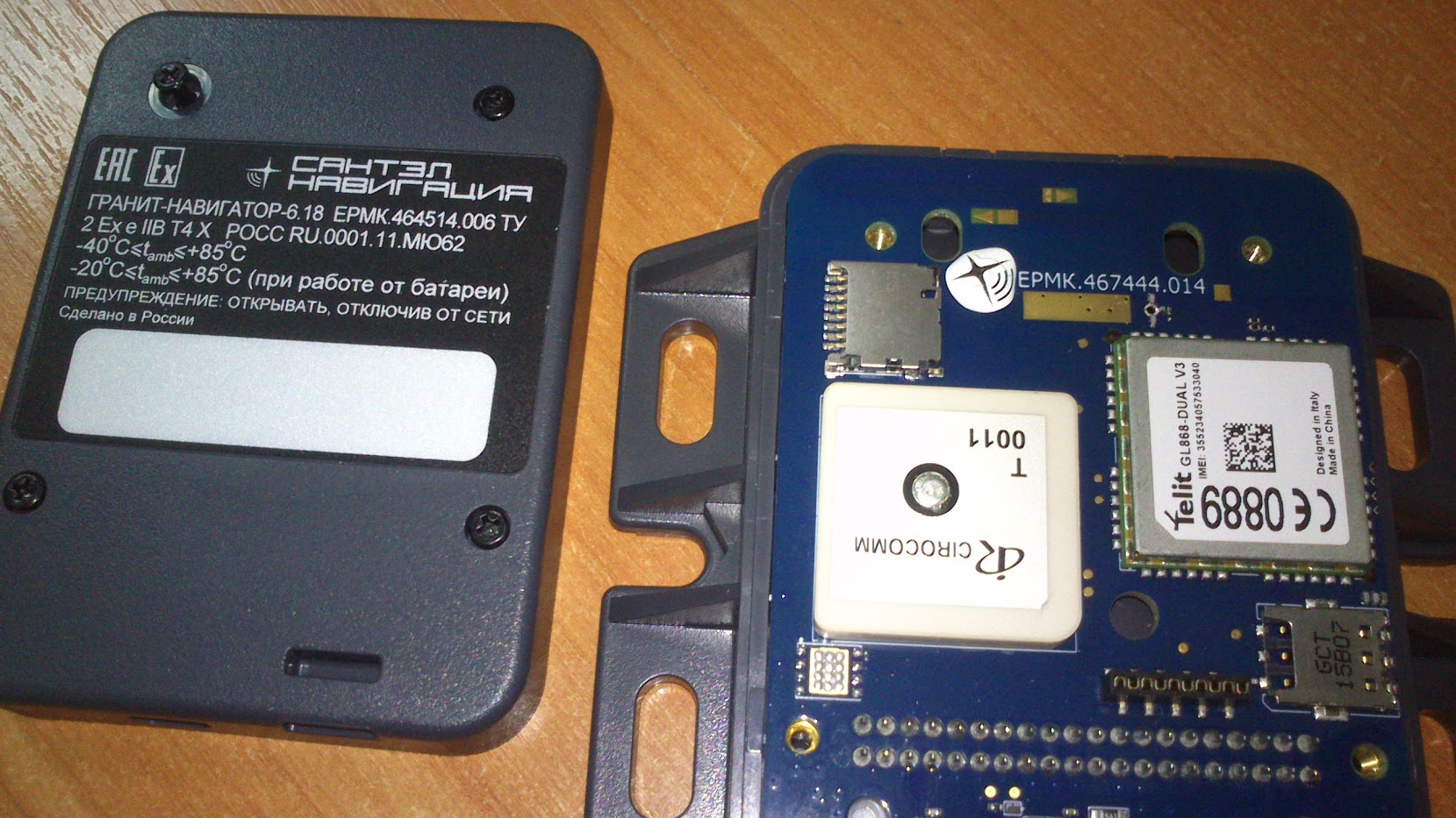

Здрасте всем, Попался Гранит-Навигатор 6.18. Какая это версия: АСН или ЭРА? Склоняюсь к варианту ЭРы, ее на Wialon совсем никак?
  • Гранит-6.18
  • Гранит-6.18

Это ЭРА-Глонасс. Обратитесь в нашу службу технической и программной поддержки (support@santel-navi.ru) . Ребята подскажут, что и как можно сделать (она может и по EGTS и по V6 передавать данные на виалон). Единственное, что Вам, как собственнику разъяснят все риски связанные с активацией функции мониторинга. Если Вы письменно согласитесь на риски, связанные с её активацией - то тогда проблем не возникнет.
