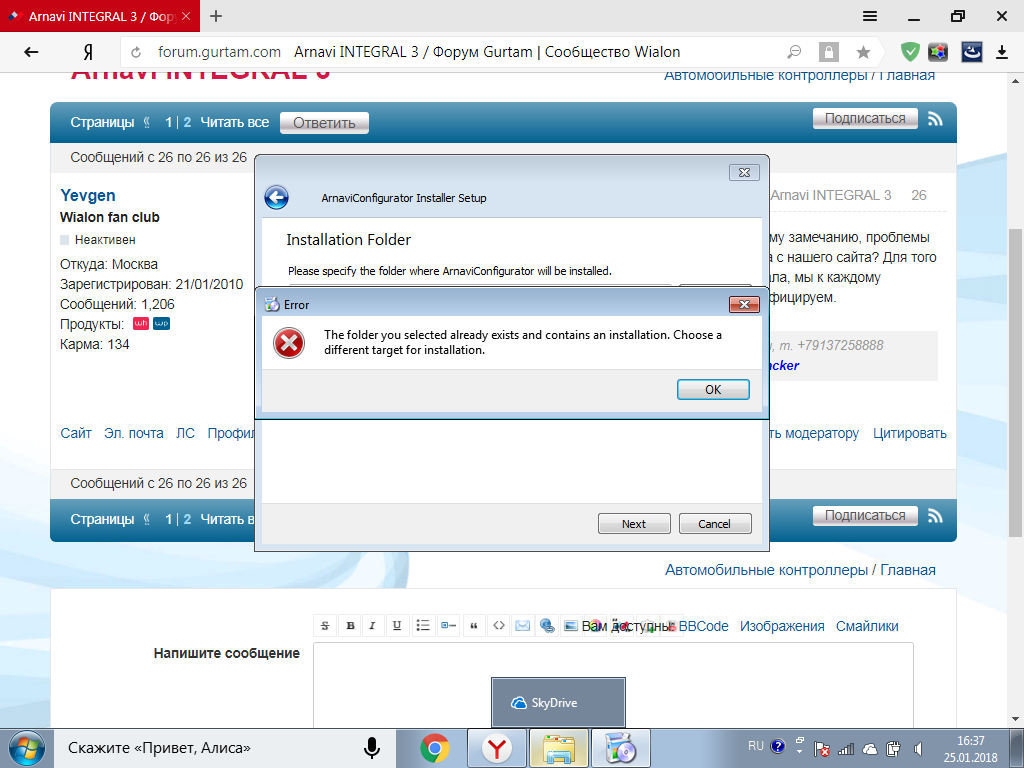

qwerty16 я лишь могу предположить что он у вас уже инсталлирован судя по сообщению, инсталлятор просит выбрать другую папку для установки, просто удалите предыдущую установку, скачайте последний дистрибутив с нашего сайта и процедуру установки еще раз повторите.

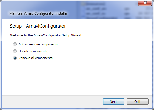

добрый день,
инсталлятор ругается на то, что программа у вас уже установлена ранее в текущую директорию.
у вас два варианта:
1. запустить уже установленную программу
см. картинку 1  Arnavi INTEGRAL 3
2. удалить существующую программу
см картинки 2 Arnavi INTEGRAL 3
и 3 Arnavi INTEGRAL 3
