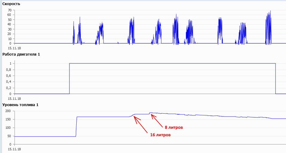

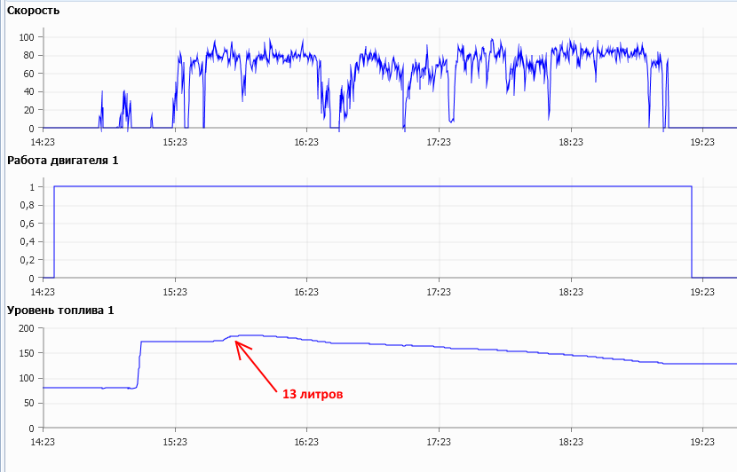

Сейчас рассматриваем версию с особенностью конструктива топливного бака, в результате которого в верхней его части возникает мертвая зона...
Но эта версия не выдерживает никакой критики... Лично я не представляю, как в этой мертвой зоне может поместиться около 15 литров топлива...
В ближайшее время попробуем проверить версию с воздушной пробкой, а пока хотелось бы услышать мнение профи, может кто то уже сталкивался с подобными проблемами!? У нас за 11 лет работы такое впервые...
Версии с проблемами ДУТ, терминала и ПО системы мониторинга сразу отметаются, т.к. в части бака, чуть ниже проблемного уровня, всё работает отлично.
Вот очередные шедевры. Характерно, что подъем уровня в мертвой зоне осуществляется в основном при движении.
ТС - манипулятор на базе Hyundai HD 170. Внешне форма бака не вызывает никаких вопросов...
