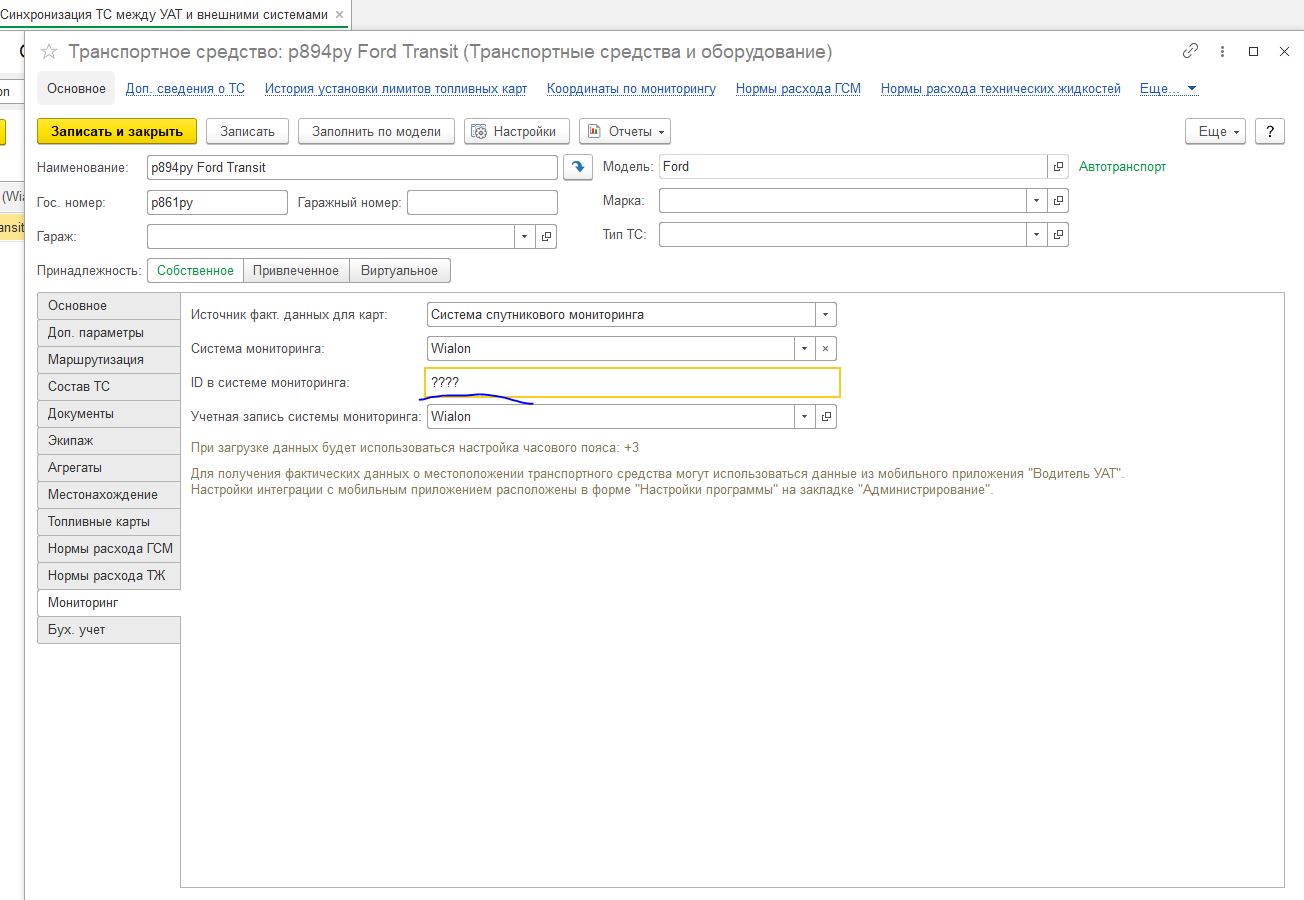

Не хочу плодить темы.
У кого получилось настроить интеграцию УАТ Проф и wialon hosting.
Не могу понять где можно узнать ID ТС ( Увы поставщик wialon нормально подсказать не может)
Думал на раз два настрою но увы. Буду очень рад помощи.
«Кривая» интеграция 1с УАТ Проф 2
Re: «Кривая» интеграция 1с УАТ Проф 2
Если речь идет о ID объекта внутри базы данных, с которым нужно работать , чтобы получать различные данные по нему из базы, тогда , зная имя TC, его можно получить через API запрос поиск элементов - http://sdk.telepuls.ru/wiki/ru/sidebar/r … arch_items
Пример , только вместо "itemsType":"user" исопльзовать , "itemsType":"avl_unit" (параметры )
В ответе в параметре "id" будет внутренний id объекта.
Еще есть вариант (не задокументированный) , если нужно на сайте менеджера отобразить - см тут https://forum.gurtam.com/viewtopic.php? … 32#p178532

в УАТ ID объектов отчетом можно вытащить

Все понял )) Ид нужно было смотреть через отчет в 1с, а я искренне хотел его найти в веб панели виалона)) Спасибо

Если небольшой лайфхак smile - подсмотреть на сайте менеджера  https://forum.gurtam.com/viewtopic.php? … 32#p178532
