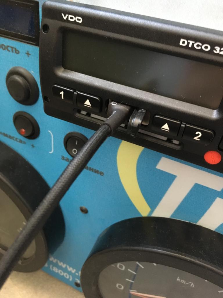

Коллеги, кто-нибудь сталкивался с самостоятельным изготовлением кабелей для считывания ddd-файлов? Может-ли кто подсказать, где можно приобрести штекер, как на фото?

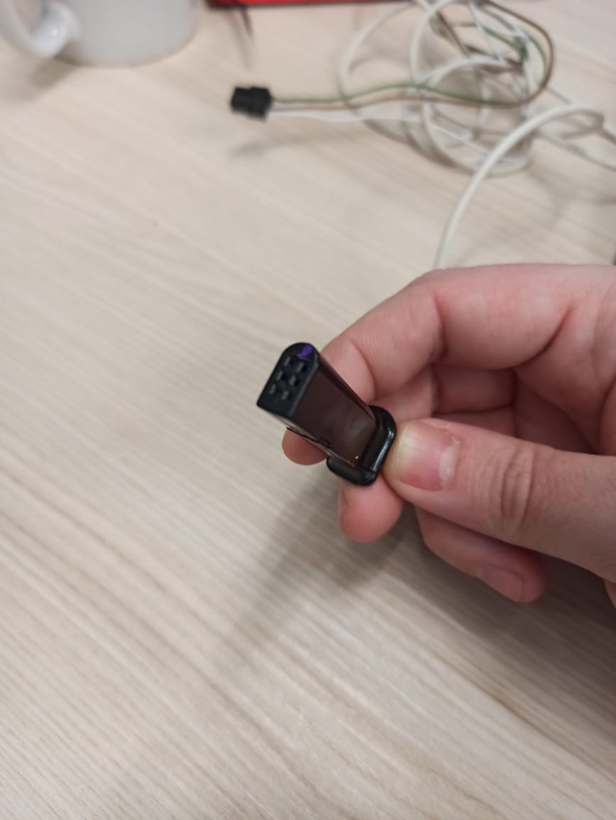

Мы использовали 6-пиновый разъем от терминала Сигнал 2551. Срезаем язычок, вставляем 3 провода (земля, Rx, Tx), провода в оплетку, сверху термоусадка
vinkuser самый простой и доступный вариант, который почти у всех под рукой -- откусить кусок шлейфа IDE от старых HDD

Оригинал можно купить в фдо меттем, 1500 руб за полутораметровый провод. Но у них разъем угловой, встает прекрасно - не мешает водителю нажимать кнопки, не выпирает. Но под заказ)
