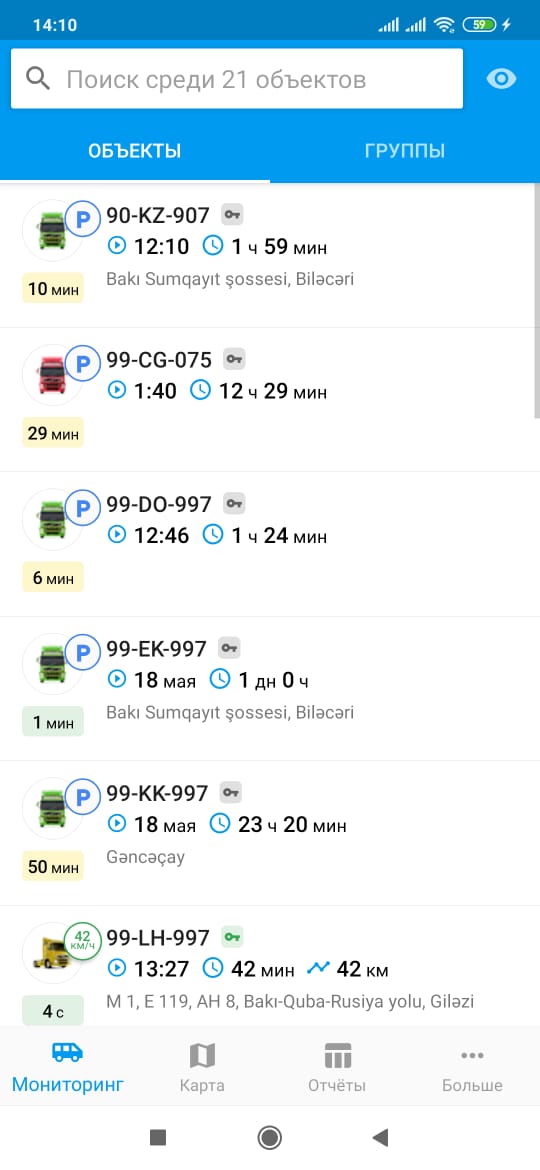

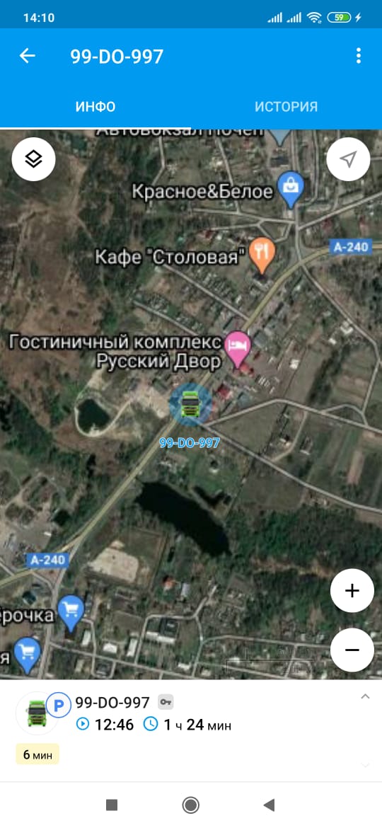

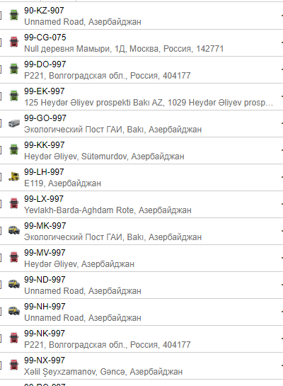

Здравствуйте, у клиента возникла проблема с отображением адресов. клиент занимается грузоперевозкой и часть машин находится заграницей. через веб интрейфейс проблем с отображением адресов нет,т.к. мы выбрали источник геоданных Google и местоположение показывает, но через мобильное приложение Wialon Local заграничные адресса не показывает(показывает только те адресса если машины находятся в Азербайджане). как можно решить проблему?

Адресная информация в мобильном приложении береться с вашего сервера, т.е. с AVD карт, на которых адресная информация (за исключением Азербайджана) отсутствует.
При выборе Google в качестве источника геоданных в настройках пользователя, запрос с web-интерфейса уходит сразу в Google и тот отдает адрес для координаты (адрес в web-интерфейсе отображается), в то время как мобильное приложение пытается получить его с вашего сервера (адресная информация отсутсвует).
Попробуйте добавить дополнительные карты в панели администратора (https://docs.telepuls.ru/ru/local/1904/a … avd_webgis)
