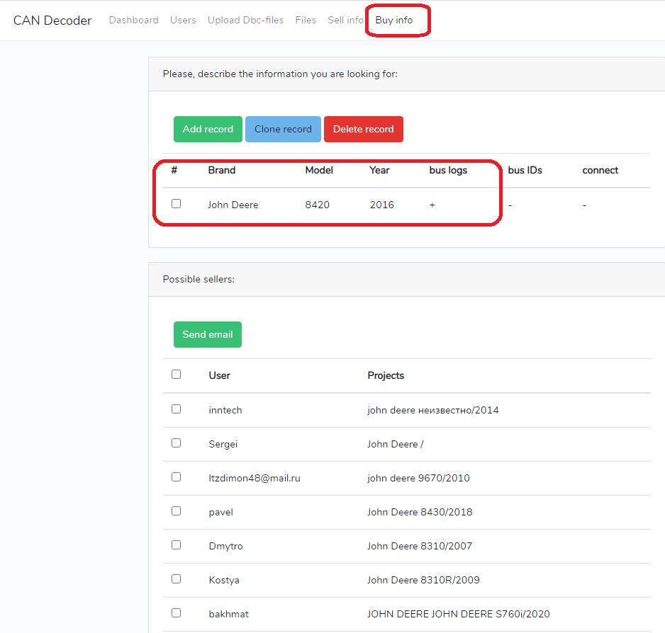

На сервисе добавлена биржа обмена знаниями. Теперь можно установить связь со специалистами, которые имеют кан логи на интересующую Вас технику. Для этого необходимо указать марку/модель в разделе Buy info.  Далее можно отправить сообщение на емейл пользователей, у которых есть то, что вам надо.
Аналогично, если у вас есть полезная информация для коллег, и вы желаете ей поделиться (платно или бесплатно), то можно заполнить краткую анкету в разделе Sell info. Загружать для этого логи на сервер не обязательно.

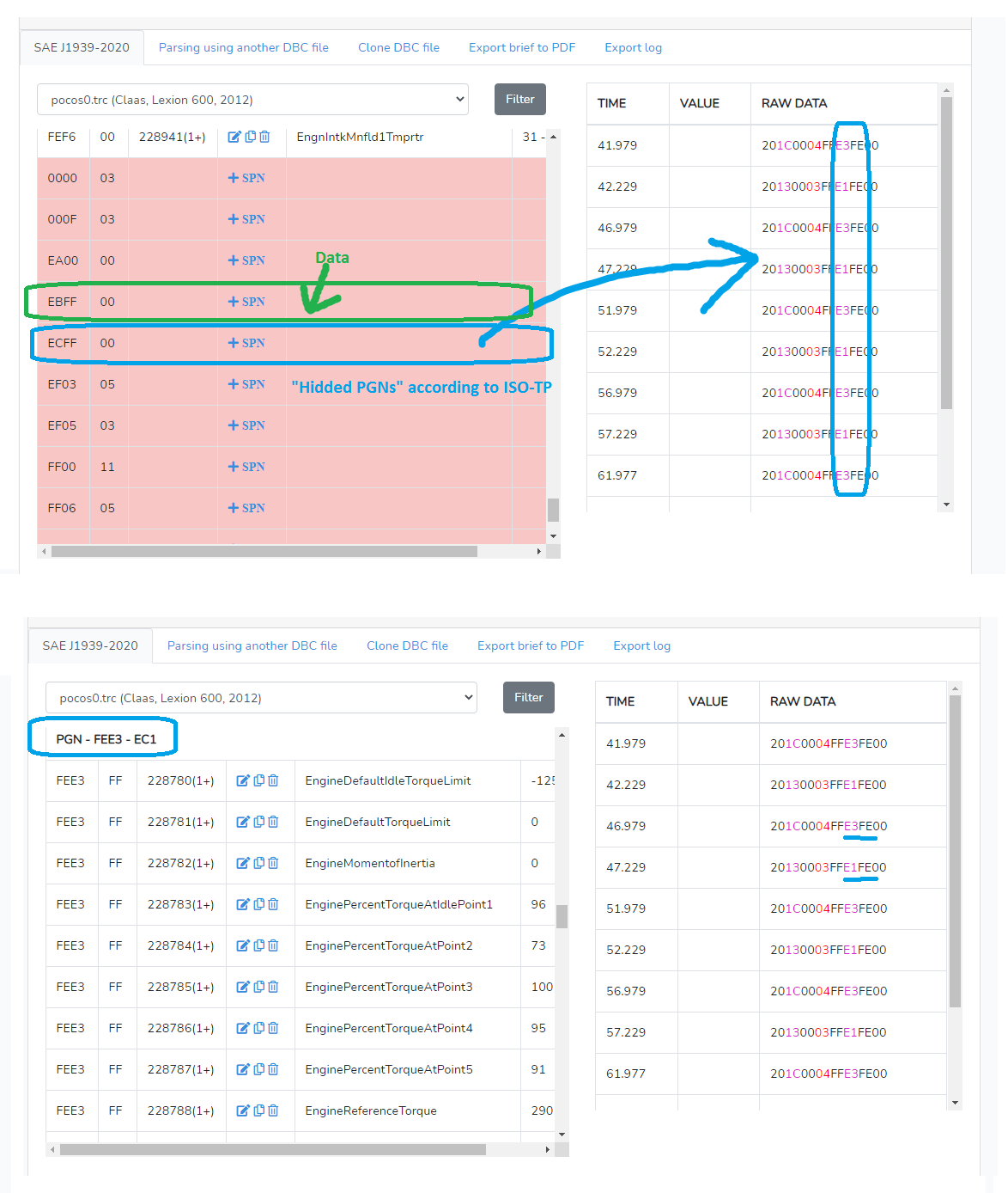

Теперь сервис can2sky.com умеет также анализировать пакеты данных ISO-TP протокола, который широко используется в J1939. Его особенность заключается в том, что передаваемый идентификатор (PGN) передается в поле данных PGN ECxx, а байты данных - в EBxx (см. рисунок). Сервис извлекает теперь эту информацию и добавляет "скрытые" транспортные PGN в общий список для анализа и построения графиков. Стоит отметить, что GPS-терминалы вряд ли смогут считать ISO-TP пакеты, но для полного анализа содержимого CAN-шины эта функция необходима.
Все это бесплатно, коллеги)

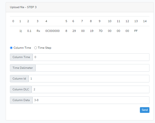

Рады сообщить, что теперь в облачный сервис расшифровки CAN-логов can2sky.com можно загружать файлы логов почти любых форматов. Больше не требуется трансформировать файл неподдерживаемого формата лога в csv или вручную менять заголовки файла.
Для этого надо воспользоваться универсальным загрузчиком.
Мастер импорта лога позволяет задать заголовки, символы-разделители, настройки времени и другие параметры для корректной загрузки вашего лога.
Инструкция :
https://docs.google.com/document/d/1S94 … sp=sharing
