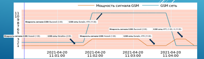

Здравствуйте, при использовании мультиSIM иногда необходимо понимание причин и моментов переключения с одного оператора на другого.
Функционал:
Анализ GSM данных и автоматическая перезагрузка при отсутствии GPRS
Состав:
- Определение  текущего оператора сотовой связи и передача идентификатора в Wialon
- Создание датчика в Wialon на основе списка телефонных операторов и их MNC-кодов  Россия (RU) 35шт.
- Определение наличия GPRS соединения и в случае его отсутствия перезагрузка GSM модуля.
[GalileoSky+Wialon] Анализ GSM данных и автоматическая перезагрузка АТ
Во вложении презентация с подробной информацией.

GalileoSky в прошивке 36 для терминалов 7х теперь реализована передача данных сотовой сети (в т.ч. MNC)
теперь скрипт для передачи MNC кода оператора не требуется и достаточно просто включить в протоколе передачу этого параметра на сервер.

Автоматическая перезагрузка тоже реализована. Время настраивается.
Действительно реализована, но немного в другом функционале.
В скрипте перезагрузка была реализована только при отсутствии GPRS т.к. имели место быть "зависания" в этом моменте (только с этими СИМ картами)
