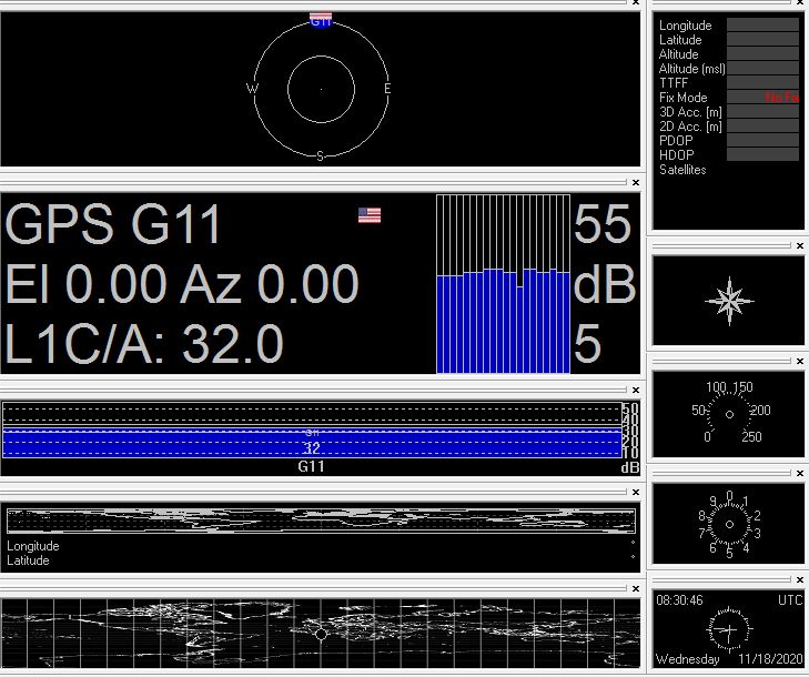

Здравствуйте. Спасибо за ответ!
По логам вроде все норм, дата сегодняшняя. Во вложении файл, можете посмотреть, вам как специалисту виднее.
Иконка вложений 123.log 5.04 Кб, файл был скачан 381 раз(а)
527
Teltonika FM2200
Re: Teltonika FM2200
Через Ublox Center дата правильная

1. соглашусь, что в логе явно телтос ругается на симку -[2020.11.17 10:34:04]->>+CME ERROR: SIM not inserted
модуль сам вроде как живой, меняйте симку, отправляйте смс, что там у вас с индикацией все ок, не понятно.

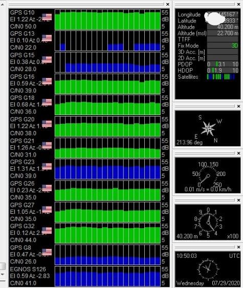

2. судя по скрину вы или в бункере железобетонном или антенне писец или модулю, подключите любой другой живой телстос, уровень сигнала должен быть выше, шкала окрасится в зеленый, и спутников должно быть больше 4+ нормальный телтос на Ubloxе 7-9штук, должен видеть.
