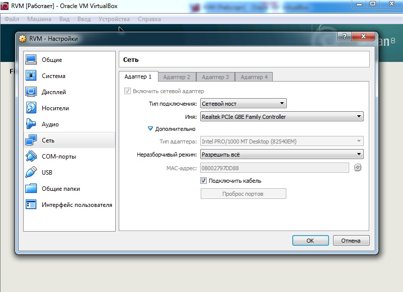

Здравствуйте. Столкнулись с ошибкой при установки Wialon Local. "Неудачное завершения этапа установки "Установка базовой системы". Пробовали вначале установить на виртуалки (oracl virtual box), потом на сервер. Образ скачали по ссылке <ссылка удалена в целях безопасности>

В принципе проблема в данном случае очевидна - Debian не смог поставить свои модули. Т.к. поставляется он в виде netinstall образа, очевидно также, что что-то очень важное скачать не удалось.
А что пишут логи установщика при этом? Как подключена сеть к виртуалке?
