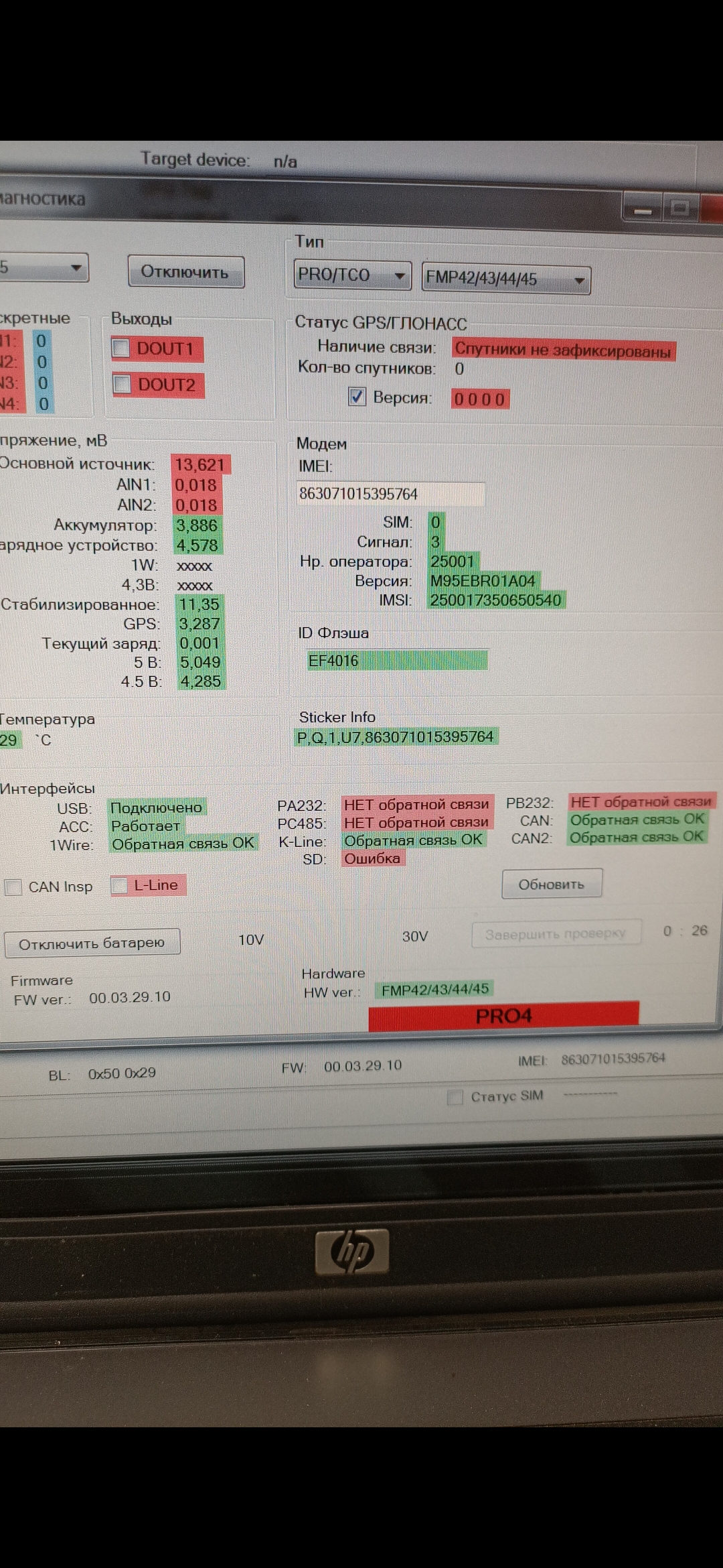

Добрый день. У меня такая проблема есть два терминала ruptela fm-pro4, которые перестали находить спутники. Разница между выходами из строя неделя. Попробовал обновить прошивку до версии 00.03.57.10 результата не дало. Можете ли что нибудь мне посоветовать. И ещё какую программу использовать что бы считать ЛОГ. Заранее спасибо!
