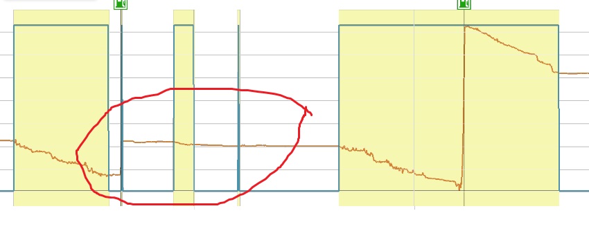

Ерунда. Во-первых график при адс1 на зажигании сразу начинает показывать тупо вольтаж. Во-вторых все равно в отчет не попадает.
Логическое значение да и нет, 0 и 1. С прибора уже приходит соответствующий тэг описывающий сработал вход или нет. И он приходит в состояния in1, ..... Виалона. Все что мне нужно сейчас это чтобы состояние сработанного значения подсчитывалось как моточасы.
Много простых вопросов по Wialon системе.
Re: Много простых вопросов по Wialon системе.

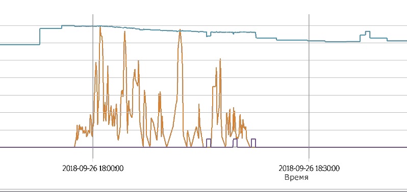

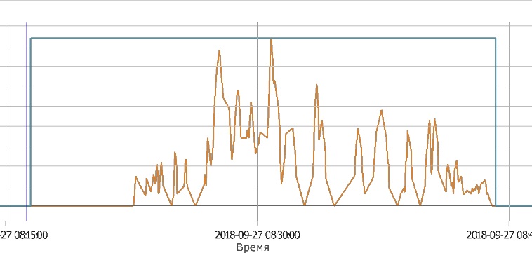

Примеры графиков при использовании логического in Виалона и второе изображение, если используем адс1

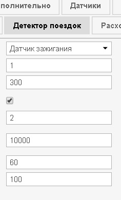

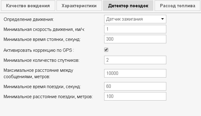

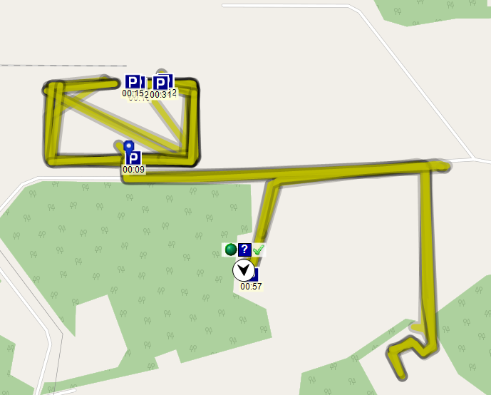

Так у Вас время поездки определяется зажиганием (судя по детектору поездок). Может поэтому время поездки и моточасы совпадают?

24Glonass пишет:
Проверил. Подтверждаю. На графиках ерунда даже если тип датчика "Зажигание". Но это не мешает корректно считать моточасы:

При этом если сделать простейшую тарировку - то и на графиках всё становится красиво:
woollen пишет:
Интересная мысль. Сейчас покручу в этом месте.

Судя по первым скриншотам, считает. Моточасы 21 минута. Просто, исходя из настройки детектора поездок, поездки определяются по зажиганию. Поэтому длительность поездки равна моточасам. Грубо - зажигание включил - поездка началась, выключил - закончилась.
Если менять детектор поездок (по скорости, по координатам и т.д.), то, по идее, может меняться пробег в поездках и длительность поездок. Но моточасы меняться не должны, если они по датчику зажигания считаются.
Детектор поездок стоит GPS-скорость. Т.е. по логике время поездок должно составлять остаток после отнимания времени включенного зажигания с нулевой скоростью. Но как видим из настроек и отчетов на выходе получается вообще какая-то ерунда, особенно вторая строчка отчета где моточасов меньше чем времени поездки.
Однако. Если мы посмотрим на график, что увидим, что зажигание работало 28 минут, а именно поездка длилась 21-22 минуты. Т.е. приходим к выводу, что отчет неправильно считает именно моточасы, а не длину поездки. Жду ответа тех.поддержки виалон. Такая простая задача, посчитать время со статуса датчика, а вышла целая история...

увеличте с 1 до 4 км/ч скорость и число спутников до 5 в детекторе поездок.
Сделал, но не помогло. Отчет также выглядит.

Поездки не привязаны по умолчанию к зажиганию, я так понимаю. Кто-то зажигание не подключает вообще и работает только по GPS.
Чтобы работало примерно так, как описано, нужно тогда детектор поездок действительно ставить по зажиганию.

Мне нужно добиться результата чтобы в отчет попадали данные в следующем виде:
Как это сделать? Пока добиться того, чтобы детекция поездок работала по скорости GPS не удалось. А датчик зажигания показывает несоответствующие значения. Готов дать логин/пароль тому что сможет настроить так, чтобы отображение результата (в отчете) соответствовало предоставленому на скриншоте с датчиком in0. Тех.поддержка пока льет воду, никакой конкретики почему не отрабатывает датчик скорости GPS для детекции поездок я не получил.

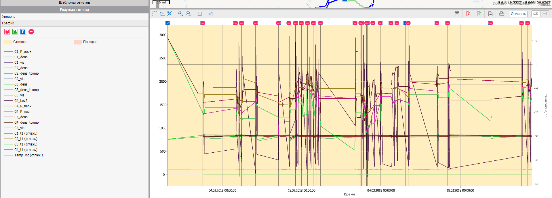

Новый вопрос, не предвидеться-ли расширение графиков, до большего количества предоставляемых линий? 2 шт., как-то сильно не хватает. Допустим надо видеть работал-ли двигатель, скорость, температура. И никак.
Вопрос - почему учетка не видит отчетов привязанного ресурса? В ресурсе указал доступ на чтение, но отчеты не появляются. Через импорт тоже не добавляются.
(02/10/2018 11:37:57 отредактировано RedRock)
24Glonass пишет:
Если будите пользоваться фоном (в настройках графика) и иконками, то больше двух типов датчиков не понадобиться.
В предложенном вами варианта:
Выбираете графики: температура и скорость(можно не ставить если добавили фон остановки).
Выбираете фон(сверху вниз): Потеря сигнала, Остановки(можете не ставить если добавили график скорость), Поездки, Моточасы.
В маске датчика через запятую можно указать несколько масок. (пишу на память, могу с запятой ошибиться)
24Glonass пишет:
Почему никак? Произвольных датчиков от времени вы можете на один график запихнуть много.
Что значит "от времени" ? Вы можете присоединить скрин где допустим 4 графика датчиков?
24Glonass пишет:
Есть два типа графиков: где нижняя шкала - время и где нижняя шкала - пробег.
24Glonass пишет:
Подойдет?
+ открыть спойлер
Это произвольные датчики и их графики. По правой шкале - температура.
Проблема в том, что для них всех будет один и тот же масштаб.
Делать более 2 шкал пока не планируется.
  • Много простых вопросов по Wialon системе.

Ок, попробую повторить.
24Glonass пишет:
Вот пример, 4 датчика, все по времени.

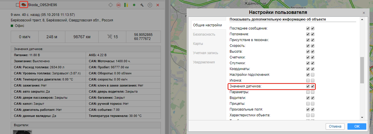

Пока до графиков не дошел но есть еще один вопрос, можно как-то научить виалон здесь еще датчики отображать ? Есть машины с насосами, абонент привык смотреть онлайн его состояния сразу.
24Glonass пишет:
По клику на иконку выводится подсказка по объекту, ее можно настроить в параметрах пользователя.
+ открыть спойлер

Что-то не получается с умощением графиков датчиков более двух на шкалу времени... как это сделать все таки пошагово?
24Glonass пишет:
В датчиках - создать копии или изменить в нужных датчиках тип на "произвольный датчик"
В отчете в графике поставить галку на "произвольные датчики".

Делаю график для частотного датчика температуры, датчик оттарирован парами, нуля в значении нет. При отключении прибора от питания данные по датчику падают в ноль, а прибор работает. При этом это же не должно попадать в график раз в тарировке нуля нет ? А график все равно вниз падает. Как этого избежать?
24Glonass пишет:
Выставть нижнюю границу в 1, тогда ниже 1 показывать не будет

Не помогло, все равно график вниз падает. И валидация почему-то к нему не устанавливается. Так бы по внешнему питанию сделал валидацию.

А зачем валидацию?
Вот тут внизу:
https://docs.telepuls.ru/ru/hosting/_med … /calc3.png
верхняя и нижняя границы + галка "применять после расчета"

Странно но почему-то не помогает.. Все равно график резко вниз уходит.

Так а значения где в "границах" ?
Либо пропишите -50 и 100 с галкой "после расчета"
Либо 893 и 1493 без галки

Детектор остановок в пробках частит. Как этого можно избежать? Можно-ли вообще? Они в списке остановок по 00 секунд. Детектор поездок от 1 км в час стоит, определение поездок по gps-скорость.
Остановка детектируется в случае, когда скорость в сообщении менее минимальной скорости из детектора поездок, но при этом подобная ситуация длится меньше, чем минимальная длительность стоянки.
24Glonass пишет:
Избежать этого не удастся, так как ситуация полностью соответствует описанному мной выше алгоритму.
При этом не совсем понятно, для чего вы хотите скрыть данные остановки, хотя они фактически имели место.

Уменьшить количество отображаемых остановок в детализации, которые детектируются в пробках.
Если устроит, можно в отчете настроить фильтрацию остановок от 1 секунды и более.

lexxon пишет:
Соглашусь.
Если вы всё же хотите скрыть часть остановок, которые фактически имели место, то вы можете попробовать применить фильтр по минимальной длительности отображаемых остановок как в таблице, так и для маркеров на карте.
Однако подобняа настройка повлияет не только на остановки в пробках, но и на все остановки в принципе.

Попробовал, почему-то не сильно помогло. Поэкспериментирую еще.

Почему обработанный график не отображает вторую заправку?
Гадание по фотографии, но скорей всего не определилась поездка(и) (отпало зажигание или еще что), т.к. судя по графикам у вас расчет топлива по поездкам, а не по времени.

Подредактировал, стало отображаться, а как в статистику отчета или сам отчет, добавил расход на моточас, объект преимущественно стационарный.

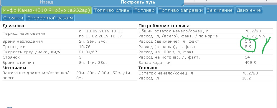

Вопрос - дизель генератор (статичный объект) генерирует в отчете сливы, которые я не вижу на графике, в чем может быть дело? При этом если я строю отчет за сутки слива нет. а за двое суток, то уже появляется.
24Glonass пишет:
А если расход, сливы и заправки по времени в настройках топлива?
Да пока что-то не особо помогло,  сливы не уходят. Сделал запрос на поддежку, что-то не могу понять откуда они.
24Glonass пишет:
Как насчёт настроек поездок? Расхода на холостом ходу? Сливом считаются все реальные траты?
Да, все верно, был не указан расход на холостом ходу. С тех.поддержкой Виалон осветили этот вопрос.

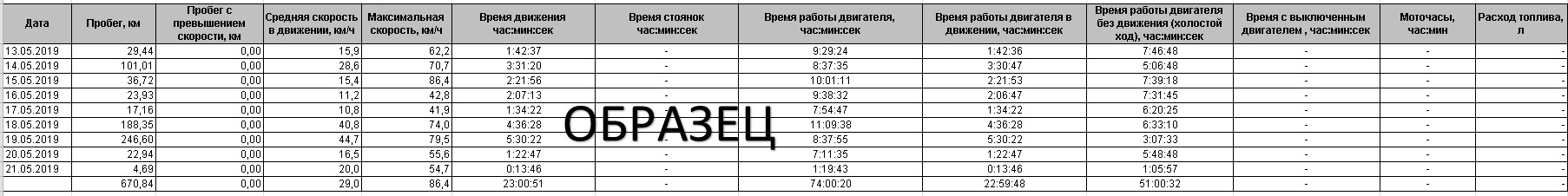

Подскажите, каким образом в отчете за месяц, можно сделать разбивку по дням?
24Glonass пишет:
Вы можете использовать группировку по дням

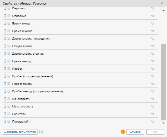

Спасибо, еще вопрос, когда строишь сообщения за период, есть возможность поменять колонки местами или удалить ненужные из отображения?
24Glonass пишет:
Поменять местами нет, но можно удалить ненужные - см выпадающее меню "Показать/Скрыть столбцы"

Не могу победить  "ложную" детекцию сливов между работой двигателя. Есть места, где двигатель останавливается, и график слегка спадает, я поставил нормы минимального слива 19 литров, чтобы убрать ложные сливы. Но система все равно детектирует сливы, что вводит заблуждение. Как этого избежать?
24Glonass пишет:
Предложить вариант решения по предоставленной вами информации довольно сложно.
Пожалуйста, пришлите нам на support@gurtam.com имена пользователя и объекта, а также имя и интервал для построения отчёта.

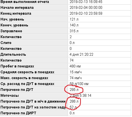

Не понять что с калькуляцией топлива в статистике, если посчитать "слито" и потрчено по ДУТ в движении и на холостом ходу, о получается объем больше чем было топлива с учетом заправки. Направил запрос в тех.поддержку, но может кто-то подскажет как правильно считать чтобы понят статистику. Прилагаю изображение.

расход по ДУТ не будет биться с заправками, бьётся только с ДАРТ.

24Glonass,
"Потрачено по ДУТ в м/ч в движении" + "Потрачено по ДУТ на холостом ходу" можно ожидать, что равно "Потрачено по ДУТ в моточасах".
При этом вполне может быть, что изменения уровня топлива были и за пределами интервалов моточасов, так что общий расход "Потрачено по ДУТ" намного выше, чем частный только в моточасах.
Причиной также может быть:
- некорректно работающий "Датчик зажигания", из-за чего моточасы считаются меньше реального
- некорректная настройка учёта заправок и/или сливов
- сильные колебания уровня топлива
Вообще, правило "расходов" достаточно простое: сравнивайте показания из одинаковых типов интервалов (общий/поездки/моточасы), но не между ними.

И снова возвращаясь к теме обсуждения корявой статистики расхода по ДУТУ в Виалон.
Я никак не могу решить эту проблему. У машины все нормально с зажиганием и работой  ДУТа. Но сам принцип формирования статистики у Виалона - коряв. Я бы даже сказал провален. Он просто не считает нормально расход движение / холостой ход и забивает в статистику обрезки фаз "движения", при этом цифры не совпадают радикально. В изображения два пример, один Виалона, другой - альтернативной системы, они как-то смогли сделать, что вывод статистики за период адекватно суммируется? В Виалон письмо отправлено. Что скажете господа? Не пора-ли программистам Виалона немного поднапрячься?
Притом, когда я прошу поддержку, просто прислать мне набор скринов по конкретной машине, чтобы это стало правильным, мне шлют описания мануалов, действия по которым успеха не приносят.  Также идут варианты суммировать в разделе моточасов, но это какой-то антиабонентский костыль, не более. Абонент первым делом смотрит в статистику и ничего не может понять.

Каким образом у вас настроен датчик моточасов и детектор поездок у этого объекта?
По зажиганию,

Другие параметры детектора движения какие? Датчик зажигания как настроен - вход прибора, по напряжению, иным образом?
Характер движения ТС подразумевает частые короткие остановки или кратковременные поездки?
- Дискретный датчик прибора Смарт, вход in1;
- Детектор движения - датчик зажигания;
- Поездки в среднем по 5 км, между ними остановки

Другие параметры

Часть интервалов с расходом попадают и в моточас в движении, и в моточас на остановке, т.е. задваиваются. А поскольку таких интервалов много, получается сильное расхождение с общим расходом по ДУТ, который непрерывным куском считается.
Это помимо "умения" сливать в единый интервал участки движения с кратковременными остановками, как по детектору указано.
Если сделаете определение движения по датчику пробега (например, по данным CAN), существенно сократите расхождение. Второй вариант - повысить частоту передачи точек. Третий вариант - настроить прибор, чтобы он при начале / окончании движения фиксировал точку.
Поскольку ТС тратит топливо в движении (если по графику смотреть), попробуйте сделать контроль расхода по пробегу в том числе, показания и расхождения несколько изменятся.

Вот это непонятно,  "Яасть интервалов с расходом попадают и в моточас в движении, и в моточас на остановке, т.е. задваиваются", - как это получается?
В системе есть такие показатели детекции движения как зажигание, минимальная скорость и длительность остановок чтобы признать это "стоянкой". Мне что нужно увеличить время для состояния "стоянка"  ? или наоборот увечить?
Что может проще чем взять исходный объем топлива минус топливо движения (скорость не ноль и зажигание не ноль), остальное "холостой ход",  где-то что-то перемудрено, с "детекциями" непонятно чего в Виалоне.

Что-то у меня тоже борода.
+ открыть спойлер

Если по простому:
Представим последовательность из 6 точек: первые 2 точно движение; далее 2 - точно остановка, нет движения; далее еще 2 - снова движение. Между точками, допустим, по 20 секунд.
В расход по моточасам в движении попадут интервалы, насколько я помню, 1-3 точки и 4-6 точки, поскольку только один интервал содержит разрыв, где обе точки начала и конца идентично содержат признак "нет движения" из детектора (т.е. 3-4).
В расход по моточасам на холостом ходу попадут, соответственно, интервалы 2-5. Соответственно, расходы по ДУТ из интервалов 2-3 и 4-5 попали в оба счетчика.
Проще нельзя, поскольку ТС либо человек определяет факт движения либо стоянки по принципу непрерывной хронологии и конец движения сразу означает остановку, и наоборот. А Виалон в любом случае работает с дискретными точками. Вопрос, куда отнести затраты очередного отрезка, к движению или к остановке, решен в Виалон таким образом.
Чем точнее прибор и настройки позволяют Виалону определить момент начала / остановки движения - тем точнее будет его алгоритм в расчете интервалов затрат топлива.

В продолжение размышлений. Стало совершенно ясно в каком месте система кроит конкретный баг №1, это допустим те самые разницы после остановки и старта, которые система "не знает куда деть", и тупо сшивает поездки с той разницй на датчике топлива,  которая получалась по незначительным причинамь.
Но какого черта? Ведь это правильней решить совершенно по другому! - Если разница не превышает порог слива или заправки, то этот "разнобой" должен уходить просто в следующий общий расход поездки. Тогда все цифры будут соответствовать один-в-один как в отрезках поездок, так и общем количестве литров.
Притом это можно сделать даже опционально, добавив где-то галочку "Незначительные различия в топливе включить в последующий расход". Чтобы "ценители" могли сидеть с калькулятором сколько угодно, а простые пользователи видели  совпадающие цифры.
Если проблема с определением движения, то это вообще какая-то неприемлемо простая задача для решения, все что скоростью не 0 и зажиганием - движение, все остальное моточас на стоянке.остановке.

А расскажите, как у меня в "Потрачено по ДУТ в м/ч в движении" больше чем "Потрачено по ДУТ" ?

История про "неизвестность точек" по состоянию движения - несерьезно, есть совершенно четкие критерии стоянки. более ххх  секунд, выключенный двигатель, и нулевая скорость, при построении отчета
Берем временной интервал неважно откуда и до куда, что там внутри? Возьмем пример с детектором "По зажиганию",
- точка со скоростью, но без зажигания - в расчет не берем вообще, пусть режет трек, израсходованное топливо тупо в детекцию слива (чиним датчик зажигания значит);
- точка с нулевой скоростью и включенным зажиганием - холостой ход ;
-  точка с со скоростью и зажигание - движение;
Сложно? По моему не очень. Во всяком случае уже сидя даже на намного более древней системе таких багов с литражами и "непонятно куда учитывать расход" я не видел. Для меня это вообще шокирующая ситуация для площадки с 2 млн. абонентов

Ровно по причине, описанной выше. Алгоритмы расчета разные - расчет просто на интервале всех сообщений скопом и на элементарных частично пересекающихся группах сообщений.
Для проверки, если построить отчет по достаточно протяженному интервалу с устойчивым движением, без остановок, уверен - данные сойдутся.
Вообще, сейчас есть хороший способ  показывать суммарные итоги по ДУТ как вычисляемое поле в отчетах. Тогда точно сойдется.

Так скриншот есть, за неделю (легковой автомобиль, езжу мало).
Начальный уровень + Заправка - Конечный уровень совпадает с Потрачено по ДУТ.
А как Потрачено по ДУТ в м/ч в движении может быть больше чем Потрачено по ДУТ и Потрачено по ДУТ в м/ч мне непонятно.
У меня такая логика:
- есть суммарный расход, тот который Потрачено по ДУТ.
Из него извлекается расход "Потрачено по ДУТ в м/ч", т.е. когда было включено зажигание.
Уже из "Потрачено по ДУТ в м/ч" извлекаются интервалы "Потрачено по ДУТ в м/ч в движении" и "Потрачено по ДУТ на холостом ходу".

Бьюсь с этим багом с момента старта работы в Виалон. Ну что будем массовое обращение писать? Дело нешуточное если мониторинг показывает мягко говоря странные результаты.
Цифры должны совпадать как за цельный интервал. так и в суммировании интервалов. Куда присоединять точки - проблема программистов, ничего сложного в обработке интервалов и точек нету.  Метод простейшего решения у же описал выше. в постах.
И надо совершенно точно понимать что эта проблема на многих площадках решена давным давно, а Виалон пытается выдавать ее за "фичу" и напрягает пользователей оправдываться перед абонентами и придумывать системы подсчета.

24Glonass,
Как уже говорилось не раз:
Потрачено по ДУТ (общий расход) = Начальный уровень - Конечный уровень + Заправки - Сливы.
Как видите, здесь не учитываются отдельные затраты в поездках и моточасах.
Расчёт в моточасах ведётся строго по интервалу моточасов. Любые изменения уровня топлива за пределами моточасов уже вызывают разницу между "Потрачено по ДУТ (общий)" и "Потрачено по ДУТ в м/ч". Уровень топлива при выключенном зажигании уменьшился на 2 литра? Общий расход уже стал выше на 2 литра. Хотите зафиксировать это как слив? Будьте добры установить минимальный объём слива 2 литра. Хотите внести это в расход следующего интервала моточасов/поездок, как предлагаете выше - так нет основания, ведь топливо убыло при выключенном авто. Иначе получится, что вы жертвуете подозрительным расхождением, которое может быть сливом, в угоду красивым цифрам. Львиная доля смысла контроля топлива при этом теряется.
Теперь перейдём к расходу в моточасах, в движении и на холостом ходу. Как ни странно, колебания показаний ДУТ здесь тоже влияют на подсчёт. С вашего позволения, прикреплю обезличенный снимок графика уровня топлива в моточасах. На графике виден фон моточасов, сглаженный уровень топлива и скорость.
Что мы видим сразу же после включения моточасов? Уровень топлива упал на почти 6 литров. Отлично, т.к. это интервал холостого хода, запишем это в "Потрачено в м/ч на х/х". Потом машина поехала, уровень топлива... вернулся на прежний уровень. Заправку же мы не регистрируем согласно настройкам. А затем эти 6 литров вновь потратились, но уже в "Потрачено в м/ч в движении".
Это самый яркий и заметный пример. Можно также найти множество колебаний и даже скачков уровня топлива, которые выбивают расход в некорректные значения.
И ведь всё правильно, все пришедшие данные от трекера и ДУТа распределены согласно настройкам объекта.
Что можно сделать? Очевидно, исправить работу датчика (трудный путь) или изменить настройки объекта так, чтобы "вылеты" данных не сильно влияли на расход. Например, стоит увеличить степень фильтрации и сгладить эти колебания. Это крайне действенный путь, который действительно помогает исправить ситуацию так, что "Потрачено по ДУТ в м/ч в движении" + "Потрачено по ДУТ в м/ч на х/х" станет равно "Потрачено по ДУТ в м/ч".
P.S. Большинство интеграторов сталкивались с вылетами значений ДУТ и старались исправить это на стороне оборудования и системы, не называя вызванные расхождения багом. В вашем тикете на support@gurtam.com мы постараемся подобрать оптимальные для вашей ситуации настройки.

Вы снова написали очередную простыню с нежеланием устранить простейший баг. Я вам совершенно точно объяснил как нивелировать эту проблему чтобы вам не пришлось писать " Как ни странно, колебания показаний ДУТ здесь тоже влияют на подсчёт. "
Я НЕ ХОЧУ ЧТОБЫ ЭТО БЫЛО СТРАННО. Особенно для абонента. И куда это должно уходить я вам тоже написал.
Вам подготовить ТЗ ? Или вы умышленно не хотите решать этот пещерный косяк? Мне не нужна детекция стограммовых сливов, которая "все объяснит", тремор ДУТа обычное явление, и преспокойно калькулируется. Еще раз объяснить?
Вы хотите или нет становится лучше? Вы хотите Улучшать свой продукт? Пожалуйста услышьте нас.  А то я уже начинаю считать ошибкой перевод всего транспорта на вашу систему после этих тупиковых диалогов.
P.S. Большинство площадок давным давно порешали вопрос с незначительными колебаниями топлива, которые не попадают ни в слив не в заправку, это просто калькулируется с момента следующей поездки как штатная работа ДУТа.
Еще, ваша фраза: "Общий расход уже стал выше на 2 литра. Хотите зафиксировать это как слив? Будьте добры установить минимальный объём слива 2 литра. Хотите внести это в расход следующего интервала моточасов/поездок, как предлагаете выше - так нет основания, ведь топливо убыло при выключенном авто. Иначе получится, что вы жертвуете подозрительным расхождением, которое может быть сливом, в угоду красивым цифрам. Львиная доля смысла контроля топлива при этом теряется."
Я НЕ ХОЧУ ФИКСИРОВАТЬ ЭТО КАК СЛИВ. Параметры слива я ставлю сам. А значит все эти величины должны уходить в общий расход топлива при следующем движении. Также как и любые мелкие прибавки от дрожания ДУТА.
Отображение в статистике где расход в движении больше общего расхода за ДУТ за период - галимый бред. Это вообще нельзя никому показывать.

Давайте мой график.
Вчера, одна поездка на работу.
Дискретность датчика (CAN) - 1л (0,86 для данного диапазона, там поправочный выкручен)
Объясните, как получено 3.59л в движении.
Желтый фон - моточасы, зеленый - поездки.
По вашей логике, все снижения уровня в движении мы считаем в расход, повышения уровня игнорируем. Тогда расход должен был быть около 6 литров.

Ringo пишет:
Почти так. Мы ищем все интервалы движения, смотрим на нач/конеч уровень топлива и получаем расход.
Если на протяжении непрерывного интервала движения топливо несколько раз уменьшилось и увеличилось, то мы всё равно посмотрим только на начальный и конечный уровень топлива на этом интервале.
По вашему графику можно прикинуть, что в расход в движении пошли 4 понижения на разных интервалах движения:
- 2 понижения в 10:03-10:05 (остановка)
- 1 понижение с 10:09 до остановки 10:17
- 1 понижение с 10:21 до остановки 10:23
Время, естественно, примерное, судя по скриншоту без сообщений. Общий объём затрат равен 4 делениям + вероятная погрешность из-за сотых долей.
Из-за дискретности CAN-шины вообще стоит учитывать, что на мелких интервалах проявится погрешность. Например, когда машина остановилась, поработала минуту на холостых, уровень упал на единицу (0.86л) - вот и расход на этом участке 51.6 л/ч. smile

Получается, что вы считаете понижения между моментами остановок, так? Т.е. уровень на начало одной остановки - уровень на начало след. остановки?
т.е. уровень в 10:02 - уровень в 10:03, 10:03-10:06, и т.д.
и игнорируете повышения, как в 10:06-10:07?
так?

Да, именно так они и считают. Мотивируя  это тем что диспетчерам важно видеть "по каждому рейсу и по каждому водителю", что в корне ломает всю отчетность, и должно быть как минимум опциально.
Если это не заявлено порогом слива/заправки, то все это должно уходить в общий расход следующего интервала. Как это сделано на многих системах мониторинга. Сейчас это большая проблема.

Ringo пишет:
Не так.
Обратите внимание, мы сейчас обсуждаем, как разделить расход в моточасах на "в движении" и "на холостом ходу".
Расход в движении = Уровень на начало движения - Уровень на конец движения
Расход на холостом ходу = Уровень на начало остановки - Уровень на конец остановки
Ringo пишет:
То, как колеблется топливо в движении - не особо важно. Например, интервал 3-4-5-6: Начальные 26.4 литра - Конечные 25.6 литров = 0.8 литра, и ничего лишнего.
Как вы можете видеть, те 3 повышения и 3 понижения никак на итог не повлияло, потому что это не слив-заправка и не было начальными-конечными уровнями топлива. А вот после 4-го понижения уровень топлива так и остался до тех пор, пока машина не остановилась. Всё, подводим итог.

Как повторится (а куда ему деться?) обязательно присоединю график и настройки. А пока сильно  огорчаюсь, что нет ряда полезных опций к которым очень привык. Приведу пример какие были опциональные "полезняшки" в одной из старых систем:
- Норма расхода в движении (не давала появляться ложным сливам, если не превышена норма потребления на 100 км);
- Норма расхода на холостом ходу (не давала появляться ложным сливам, если не превышена норма на моточас);
- Округление заправок до: 1, 3, 5 литров и без округления. (очень хорошая опция т.к. это снимает множество беспокойств у клиентов, которые сейчас видят 18, 19, или 21 литр вместо 20 по чекам);
-Никаких проблем с подсчетом моточасов вне зависимости от того пришла одна координата или две вместе или по очереди smile
Ну и конечно повторюсь - логичная человеческая калькуляция топлива где "Потрачено по ДУТ" = "Потрачено в движении" + "Потрачено на холстом ходу", а не неземная калькуляция микроразниц ДУТа на остановках с превышением общего расхода за период smile да еще и без возможности это устранить никак.

24Glonass пишет:
Они есть и в Wialon, выставляете режим расчета по времени, задаете нормы и вперед.

Ringo пишет:
24Glonass пишет:
В этом месте можно по-подробнее, я не увидел в этой функции никакой связи с нормами расхода топлива на 100 км.
Можно с примерами, вот мне надо выставить что машина может максимум потратить 40 литров на 100 км, и что любые всплески в баки, не превышающие по расчету исходя из этой величины расхода не должны попадать в слив, как это сделать?

24Glonass пишет:
Насколько я помню, расход по расчету
https://docs.telepuls.ru/ru/hosting/cms/ … ors/master
учитывается при поставленных галках "рассчитывать топливо по времени".
Думаю, представители Gurtam ответят более подробно

Напомните пожалуйста как делать отчеты Виалона с разбивкой по дням?
Вернее, так, уточню, как получить "Статистику" разбитую по дням?

Ringo пишет:
Насколько я помню, расход по расчету учитывается при поставленных галках "рассчитывать топливо по времени".
Это именно для расчета топлива математическим методом. Есть есть ДУТ, то в Виалон можно задать только норму расхода на хх, в свойствах датчика зажигания и моточасов. Нормы в движении для алгоритма по ДУТ нет.
24Glonass пишет:
Таблица "Статистика" не бывает по дням, это по определению дайджест всего периода отчета.
Может, имелась ввиду "Сводка"? Тогда через группировку по дате и детализацию.

Было бы хорошим тоном возможность "дайджеста" как обобщенной информации, сделать и по дням.
Ну выкрутились, просто скинул моточасы по дням, добив туда всякого.. Но у меня каждый день наваждение, все что не спросишь из функционала ответ - НЕТ.
У Виалона было развитие все эти годы? (это уже оффтоп но все-же). Виалон вообще реагирует на тыканье палкой (обращения) ?

SanderAMC пишет:
Ringo пишет:
Расход на х/х - это часть расхода по математическому расчету, и если созданы датчики полезной работы, то они влияют, как коэффициенты на значение расхода на х/х, которое в свою очередь применяется для анализа данных по ДУТ (детектирование слива при расчете по времени).
24Glonass пишет:
Для этого есть специальная таблица "Сводка" в которой предусмотрено разбивка данных по дням(неделям, месяцам, сменам) так и за общий отчетный период . Вы можете ее переименовать в "Статистику"

Как-то странно работает фильтр топлива у Виалон. Если мы ставим некое усреднение, то график сразу должен начать "съедаться" по пикам, но я ставлю допустим 15, а пики остаются.
238
24Glonass пишет:
Подобные вопросы имеет смысл обсуждать на конкретном примере.

24Glonass , так работает алгоритм сглаживания, самое забавное, когда на ровном участке появояются провалы вниз, или подъемы вверх. Ни чего лишнего, просто математика smile
Гуртом, а вы сможете сделать фильтор, который рвботает только во времо поездок (не скорость, а именно поездки)?

Математически не важно, какой ряд сглаживать. Поскольку множество точек в движении, на стоянке, с моточасами и без и пр. Виалон идентифицирует, равно может и сглаживать. Причем ранее (лет так 5 назад) предлагалось дать возможность настраивать сглаживание по разному для этих интервалов.
Пока не сделали и даже не приступали. Видимо, эта доработка сродни "каждому топливному датчику свою настройку алгоритма". Т.е. сложно зело сие есть, паки поелику. smile

Очень хочется увидеть формулу "фильтрации" Виалона. Дело в том, что по этой фильтрации не удается получить никакого нужного результата. Чтобы понять как это работает есть желание увидеть математический вид того, что происходит с данными.
Как вариант дальнейшего развития площадки, формулу сглаживания надо отдать "на откуп" пользователей, т.е. мы должны сами иметь возможность настраивать варианты мат.обработки сглаживания, т.к. топорное усреднение (которое вероятно работает сейчас) мало куда годится.

Вопрос всегда фильтру один и тот-же. Почему я глазами вижу заправку прекрасно, а в обработанных данных нет. Мест я видел всего-лишь два где фильтрация может быть установлена:
- Раздел "Расход топлива" "Степень фильтрации от 0 до 255" - которая съедает 10 литров с заправки в 150 литров уже при цифре 25;
и второе место:
- "Датчик уровня топлива" - переопределить степень фильтрации.
К неудобству пользователя, в обоих местах нет визуального примера как будет сглажено топливо. Многократные прогоны через отчет дают странную картину, либо не фильтруется ничего, притом до значений где-то 7-9, потом как рубанули топопром, по 5-10 литров сразу от заправок отъедает.
Поэтому и есть желание увидеть математику процесса. Мы работали раньше с медианным фильтром в другой системе, результаты были очень хорошие. Тут, пока, справится не удается.

SanderAMC пишет:
Я только не помню, какому количеству сообщений соответствует единица в степени фильтрации.
При степени 0 идёт фильтрация по 3 сообщениям.
Для степени 1 и выше фильтрация идёт домножение на коэффициент 5. То есть при степени 7 => фильтрация по 35 сообщениям.

Еще вопрос. Прибор Телтоника 4200, датчики зажигания не подключали. По отчету пробег за день 133 км, а по сообщением 157, почему так получается и как сделать чтобы пробег считал "по сообщениям" ?

Всем привет.
Подскажите вот есть много геозон на небольшом участке карты, при выполнении отчета все эти геозоны забивают весь экран.
Как сделать чтобы в отчете они не показывались на экране?
Опять пустые разговоры,
С концами не свести концы...
Нас учат честной жизни воры
И - благородству - подлецы...
254
rutto пишет:
Деактивируйте опцию "Геозоны" в настройках шаблона отчёта в разделе "Карта".

24Glonass пишет:
Это может быть связано как с настройками счётчика пробега, так и с настройками шаблона отчёта.
Пишите, пожалуйста, на support@gurtam.com, приложив наименования объекта и шаблона отчета, а также интервал построения.
@ Oleg Zharkovsky
256
24Glonass пишет:
Возможно, отключить "считать пробег по поездкам" в шаблоне отчета.
257
А такое как может быть?
+ открыть спойлер
ООО "Ин-Тек"
https://in-tec.org
258
Cр. скорость - вычисляемый параметр по каждому сообщению, как ds/dt, после чего усредняется для всего интервала на число сообщений в нем. А макс. скорость - берется из каждого сообщения и равна максимальной на отрезке начало/конец.
Вроде как.
259

260
SanderAMC пишет:
Эм. Ну судя по сообщеням, оно так и есть. Но зачем? Что мешает скорость с GPS осреднять?
keeper не, нет.
Там прострелы из-за малого количества спутников, причем [V] Фильтрация валидности сообщений что-то не работает.

Ringo пишет:
Данные о движении идут согласно настройкам детектор поездок. Если и делать как вы хотите, тогда необходимо выделить эту возможность  в отдельную опцию. Это правильно и логично.
FFA0-0BBB-8911-15BB
https://www.reg.ru
262
RedRock пишет:
Эм. Причем тут детектор поездок? И как он связан с определением средней скорости?
ООО "Ин-Тек"
https://in-tec.org
263
(18/04/2019 12:40:41 отредактировано roar)
Ringo пишет:
Т.е. взять все N сообщений, просуммировать их GPS-скорость (V1+V2+...) и разделить на количество сообщений N?
И мы получим "среднее значение GPS-скорости в сообщениях".
Это имеет мало общего со "средней скоростью на участке пути", что становится заметно при нулевых скоростях и разной частоте отправки сообщений.
Ведь если машина проехала 160 км за 2 часа, то, по всем правилам математики, средняя скорость Vср = S/t = 160/2 = 80 км/ч.
А сколько сообщений отправил прибор и какая в них была скорость? По такой формуле две машины, идущие колонной, спокойно могут получить разное "среднее значение GPS-скорости в сообщениях".
Поскольку на объекте наблюдаются прострелы, сообщения с высокой скоростью и "лишним" пробегом должны фильтроваться.
Вероятно, есть прострелы с небольшой, допустимой скоростью, которые и вносят свою лепту в погрешность.
Если есть параметр hdop и он нормально отрабатывает, хорошо бы настроить фильтрацию вдобавок и по нему.
roar фильтрация настроена так.
Но похоже она не влияет на уже принятые сообщения.

265
Ringo пишет:
Эта фильтрация обрабатывает вновь поступающие сообщения. Прошедшие фильтр записываются в сообщения, непрошедшие отбрасываются как невалидные и не записываются.
Поэтому лично я не люблю данную фильтрацию, поскольку никогда не узнаю, в чем была причина невалидности, поскольку этих сообщений не будет в системе.

269
Что-то не могу понять в очередной раз закономерности подсчета моточасов в Виалон.
1. Сделал датчик зажигания из входящего напряжения
2. Обозначил что моточасы считаются из датчика зажигания
3. Построил график, на графике П-образные дуги соответствуют нужному,
4. В статистике не соответствует подсчет.
270
(23/04/2019 11:43:40 отредактировано roar)
24Glonass пишет:
Наша техподдержка ответила на ваш запрос по почте за час до написания данного сообщения здесь.
Проблема в том, что в настройках объекта установлено "Макс. время между сообщениями" = 1 секунда.
Эта опция призвана определять "Потери связи", т.е. ненормально долгие интервалы без данных от трекера. Например, отключение питания на ночь или на обед.
Потери связи разрывают интервалы моточасов, чтобы они не считались в интервалах не-работы объекта, хотя в крайних сообщениях фиксируется включенное зажигание.
В вашем случае, необходимо изменить 1 секунду на большее значение. Обычно ставят значение в секундах чуть больше, чем частота отправки данных трекером. Например, если сбор данных на стоянке - 1 сообщение в 300 секунд, ставят "Макс. время между сообщениями" = 301+ секунды.

Огромное спасибо!

Добрый вечер,я самоучка и только начал общаться с виалоном,подскажите пожалуйста как убрать в отчете,маркеры ложных сливов и заправок,заранее спасибо
275
coep пишет:
В свойствах объекта, раздел "Расход топлива", там установите минимальные нормы заправки и слива. Суть - вам надо нормой "перекрыть" колебания топлива в баке.
Также попробуйте установить фильтрацию (тот же раздел настроек. от 1 до 5 ).
Если не получится, присоединяйте график к сообщению, посмотрим.

Как правильно обработать данные датчика - can_fuel_litres ? Mersedes Sprinter,
279
У нас на спринтерах были большие (на полбака и больше) скачки в движении. Предложили клиенту смотреть по суммарному расходу, а уровень вручную по стоянкам. Но там другой софт, не виалон.
В Wialon правильный детектор поездок + сглаживание + стабилизация после стоянок наверное помогут.

Есть небольшая проблема с калькуляцией пробега "в поездках" за закрытый интервал. Почему-то "Пробег по всем сообщениям", соответствует реальности, а "Пробег по поездкам" меньше. При этом датчик зажигания работает адекватно... И еще есть в подсчете пробега цифры "Пробег на начало", который больше нуля, что это? Откуда он берется?
281
(30/04/2019 14:53:18 отредактировано roar)
24Glonass пишет:
Это значит, что есть сообщения с пробегом, которые не попадают в поездки.

24Glonass , скорей всего у ТС есть значительное число небольших поездок которые отфильтровываються во вкладки детектор поездок.
Как сопоставить GPS/ГЛОНАСС-пробег с Относительным одометром/датчиком пробега?

RedRock пишет:
Предположим, что трекер не присылает отдельно пробег по GPS (хотя бывает и такое). Тогда попробуйте следующий вариант:
1) Так как счётчик пробега в объекте только один, и так как нельзя создать датчик, который будет рассчитывать более-менее точный пробег на основе GPS (разве что для определённой широты по аналогии с примером), то в данном случае счётчик пробега нужно будет настроить на GPS.
2) Дополнительно можно создать задание по сохранению пробега из счётчика в параметр, на основе которого можно создать датчик пробега (он будет хранить накопленные по GPS значения для отчётов).
3) Относительный/абсолютный датчик пробега тогда заводится как соответствующий мгновенный/дифференциальный счётчик.
4) Данные для сравнения можно выводить через таблицы, в котороых присутствуют колонки "Пробег", "Счетчик", "Нач. счетчик" и "Кон. счетчик" (например, таблица "Поездки").
@ Oleg Zharkovsky

Не могу  в отчет добавить таблицу по Произвольному цифровому датчику (считает включенность стрелы крана), есть датчик Произвольные поля, а есть Цифровые, но во втором случае он считает зажигание и кран, а надо только кран, как это сделать?
324
24Glonass пишет:
Попробуйте добавить в таблицу "Цифровые датчики" фильтрацию интервалов по маске имени датчика. Это позволит вам отделить зажигание от крана, то есть выводить только те датчики, имена которых подходят под выбранную вами маску.
@ Oleg Zharkovsky
325
24Glonass пишет:
Если это отчет по цифровым датчикам, то в настройках таблицы есть маска имени датчика.
326
Спасибо, помогло.

Экскаватор датчик зажигания собирается из 3: напряжение + скорость + вибрация. От клиента жалоб не поступало.
FFA0-0BBB-8911-15BB
https://www.reg.ru
358
(08/08/2019 14:42:21 отредактировано ganozin)
RedRock пишет:
Скорость для экскаватора не самый полезный параметр для контроля зажигания -)
А так вообще на спецтехнике тахометр рулит - дает и четкий игнишн, и полезную нагрузку и много еще чего. Да и с подключением там как правило все несложно.
359
ganozin пишет:
Когда ТС новоя клиенты хотят что бы внедрение было минимальное, вот и приходится по косвенным параметрам определять моточасы. А косвенных параметров не бывает много smile
На скрине информативность скорости(продолжительность движения объекта) в качестве датчика моточасов для экскаватора, но это не тот объект про который я писал выше.

Такой вопросец, у машины в движении куда-то пропадает зажигание периодически, из-за этого система расход определяет как слив, как этого избежать? Выглядит вот так:

24Glonass перенастроить детектор поездок на скорость или сделать датчик зажигания по питанию

Детектор поездок и так по скорости стоит. Зажигание переделал на питание, а пропуски остались. Отправил запрос в тех.поддержку Виалона.
Кому интересно, причину нашли: фиксировались потери связи, т.к. время между сообщениями было больше, чем разрешённое во вкладке "Дополнительно".

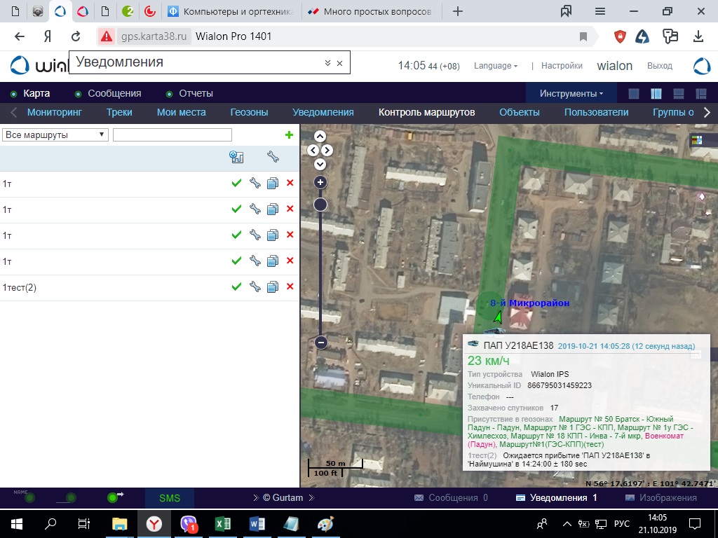

Вопрос касаемый контрольных точек внутри геозоны (тип-Линия) и привязке этого всего к маршруту.
Есть прорисованный маршрут, он круговой. Все контрольные точки соответствуют остановкам на карте. ТС выезжает с начальной КТ и через 1:10 возвращается на неё же.
В настройках КТ использовал только время прибытия и задержку прибытия(отправление не стал прописывать).
В свойствах маршрута выбран нужный ТС, выбрана геозона линия, время активации и порядок прохождения ( сделал по умолчанию).
По логике вещей при наведении курсора на ТС внизу я должен видеть информацию о прохождении ТК в том порядке в котором они проходятся в реале (по заданному времени в настройках ТС) а они у меня выводятся как то произвольно. Т.к остановки в одном и др направлении располагаются в разных местах, то геозоны прописаны как четные и не четные.
Получается так что сначала выводиться сообщение о ожидании появления в 1й КТ, ТС ее проходит, потом появляется сообщение о другой, но не в том порядке в котором это должно.
ТС находиться в ГЗ "Промплощадка (ч)" а прибытие почему то в Наймушина
ТС направляється на след ГЗ "8-й микрорайон" а прибытие опять почему то в Наймушина (ГЗ "Аптека" не должна попадать в прибытие, тк ТС прошел ее раньше)
Методом тыка определил из за чего это все происходит.
Виновата как я понял, сортировка по умолчанию (А-Я).
Как отключить эту сортировку на сервере? Это вообще возможно?
Или может как то обойти сортировку чтоб ГЗ шли в том порядке в котором нужно, а не по сортировке?

Pavlos038
При выбранном порядке прохождения КТ "По умолчанию" все точки должны быть пройдены строго в установленном порядке. На скриншотах видно, что система ожидает посещения точки "Наймушина". Не видя настроек маршрута и полного трека объекта, сложно сказать что-то больше.

Заказчику нужно видеть зажигание по генератору, ок, сделали. Но беда в том, что генератор повышает напряжение не сразу, а установка, с расходом порядка 60 литров в час, и топливо проседает. Идет ложный слив.
Валидация по зажиганию убивает график на простое, а там тоже топливо сливают зачастую для тех. нужд из установки.
Как это можно порешать?
Если жестко зафильтровать, то исчезают манипуляции с топливом на простое.

Установить датчик моточасов, например. Или по оборотам вала ДВС.

Датчик Холла / вращения, как вариант контроля механического движения какой-либо части привода.

Я думаю речь идет о том, как это порешать возможностями Виалон...

24Glonass, может еще какие ни будь данные? График напряжение, например. На терминале можно или подключен EcoDriving?

Это и есть график работы с датчиком зажигания по напряжению, идет отбивка на 26.9 в, если делать меньше, начинает ложное зажигание лезть.

24Glonass вы предоставляете обработанные данные, с ними мало что можно придумать.
По EcoDriving - в параметрах фиксируется максимальное ускорение по направлением(в том числе вертикальное) за период отправки сообщений, таким образом вы можете использовать терминал в качестве датчика вибрации и попробовать из этих данных получить период работы генератора.

Если терминал не фиксирует корректно и своевременно состояние смены дискрета "нет работы генератора / есть работа генератора", то средствами Виалон сделать малореально. Поскольку очередная точка придет уже после фактического включения, с произвольной задержкой. А за это время, по условиям задачи, уже потрачено значительно топлива.
Либо увеличить значение величины слива, чтобы гарантированно исключить фактический расход на паузе. Плюс поставить в настройках датчика расход на хх, если его тип позволяет.
Либо ставить частоту фиксации точек выше, если объем трафика итоговый допустим.

Такая ситуация машина Фред, два бака. Бак 1 - 230 литров, Бак 2 560 литров, объединены магистралью, в Виалон объединены в общий бак. Оттарированы нормально по отдельность. Но при каждой заправке абонент жалуется что у него "недоливает" по глонасс на 30 литров. Попробовал CONST умножением прибавлять, но некоторые заправки стали больше, а часть так и осталась меньше.
Есть какой-нибудь метод это подкорректировать?
422
Будем исходить из того, что датчики у объекта и тарировки вбиты правильно.
Тогда подкорректировать можно изменением тарировочной таблицы (ее фрагмента) одного или обоих баков. Но важно понять, врет всегда нарастающим итогом от пустого к полному (тогда вся тарировка неверная) или только в отдельных зонах (тогда 2 варианта: либо ошибка в тарировке в данном месте, что чаще всего видно по графику тарировочному; либо кто-то врет у клиента).
Косвенным подтверждением последнего предположения может служить то, что расхождение в 30 литров будет при любом исходном объеме, перед заправкой. Что при ошибочной тарировке быть не может.
И сразу встречный вопрос: а совпадение заправки бывает? Если да, то расхожение в этих-же точках тоже фиксируется? Если оба ответа - да, тогда дело во вранье водителя или недоливе на заправке.

Совпадение абонент не отмечал. Говорит "всегда -30 литров когда до полной заправляешь оба"
424
Тогда посмотрите еще на один момент - после такой заправки график расхода от пробега не содержит-ли горизонтальную линию в максимуме уровня, которая по прошествии -цати км пробега начинает снижаться?
Если она есть - длина этого участка во всех случаях примерно одинаковая?
Если взять 30 литров и поделить на пробег, который на этот участок приходится - вы получите примерно типовой расход данного ТС в движении?
Если ответ на эти вопросы "да" - это суммарная мертвая зона в баках топлива выше измерительной трубки. Т.е. ДУТ ее не видит и контролировать не способен. Вы можете "задрать" график тарировки, чтобы он учитывал эту зону, но в таком случае исказите реальные объемы заправок "не до полного бака".

Как-то можно настроить быстрый трек? Сейча он всегда строится за сутки и с режимом "по поездкам", сутки устраивают, а вот вместо поездок хотелось бы "по скорости".

В свойствах объекта, закладка "дополнительно", цвет трека.
И так для каждого объекта нужный вид трека.

А можно как-то сделать маркеры стоянок с подписями в виде времени стоянки?

Начало и длительность стоянки выводятся только во всплывающей подсказке при наведении на маркер стоянки.

zark про попап в курсе, спасибо.
Клиент просто привык к старому ПО и хочет как там.

Сейчас же вроде это есть если на буковку Р навести мышью.

MyFly проблема в том, что клиент не хочет водить мышью
И ему нравилось автопостроение трека в предыдущем ПО.
А тут мышью шевели да и тыкай еще не пойми куда

Максимум, что можно - сделать отчет по таблице "стоянки", где включить длительность. А в свойствах отчета поставить трек и маркер стоянок. В итоге сверху карта с маркерами, снизу таблица с длительностью стоянок. Но длительность на карту не выводится.

SanderAMC Это я уже предложил. Посмотрим как зайдет.
Вопросы:
- Моточасы считаются по напряжению в бортсети, но иногда в раздел "Моточасы" попадают "ложные" моточасы, где бортсеть выше границы, но ДУТ не тратил топливо. Абоненту надо убрать из отчета строки где ДУТ тратил 0 топлива;
- Раздел "Статистика", отображает моточасы в днях-часах-минутах. Как его сделать чтобы был только в часах-минутах?

Эм. А как это поможет увидеть время стоянки под маркером при построении трека?
Клиенту пока предложено строить отчет. Посмотрим как пойдет.

День добрый знатоки. Тема наверника заезженна но всеже, как сделать сделать чтобы датчики (топливо, одометр и тд) не проподали при выключении зажигания и массы, так сказать заморозить последнее известное значение с кан или с дута
442
Здравствуйте,
qwensk21 пишет:
Если при отключении массы/зажигания параметр в сообщении приходит пустым или в принципе не приходит, то тогда для отображения значения во всплывающей подсказке необходимо отключить опцию "Последнее сообщение" в свойствах датчика.
Если при отключении массы/зажигания параметр в сообщении приходит, но его значение становится равным 0, то в дополнение к отключению опции "Последнее сообщение" нужно добавить в таблицу расчёта нижнюю границу 0.01.
Дополню, что при отключении опции "Последнее сообщение" выводится значение датчика на основании последнего пришедшего значения параметра (вне зависимости от его актуальности), расчет которого может занять до 1 минуты.

Ringo, вы же понимаете, что одна система мониторинга не будит работать как другая. Есть цель у клиента и есть набор инструментов.
Судя по вашему описанию, клиенту необходимо контролировать простои. Отчеты - это контроль простоев в истории, а мое предложение - это онлайн контроль простоев.

RedRock я-то понимаю. Но я не знаю ни одного клиента, кроме служб такси, кто следит за тс в реальном времени. Обычно треки или отчёты раз в неделю или раз в месяц.
Клиенту показал как работать с треками и отчётами. Жду обратной связи.

Вопрос, как закроить раздел "Заправки" отчета так, чтобы он помимо "конечного уровня" после заправки, еще мог сформировать колонку из статистики "Конечный уровень" за период? Попробовал туда произвольный датчик запихать , не получилось.

Добрый день. Может кто сталкивался с такой проблемой. В мобильном приложении есть сводка в ней отображает поездки заправки сливы подскажите мне необходимо чтоб отображало моточасы если авто (кран) стояло 3 суток при этом периодически заводилось для работы в сводке этого нет в отчетах есть???? заранее спасибо.
471
shelest.green пишет:
Не совсем понятно что хотите, я так понял что вы хотите получить некое уведомление что двигатель запущен, а потом еще и количество моточосов наработанных сразу?
472
shelest.green, составьте отчет по моточасом, лучше без группировки, но с итогами.

24Glonass пишет:
Реализовать подобную схему в рамках нынешнего стандартного функционала не получится, так как в Wialon каждая таблица работает со своими интервалами. В частности таблица "Заправки" работает только с интервалами заправок.
@ Oleg Zharkovsky
476
zark пишет:
24Glonass пишет:
Речь идет именно о расширении стандартного функционала. Если бы стандартный функционал это позволял, данный вопрос не появился бы в форуме smile
477
24Glonass пишет:
В таком случае верно, что вы перенесли обсуждение этого вопроса в другую тему в специализированной ветке, где обсуждают доработки. smile

При создании отчета: тип "Геозона", можно ли вывести значения датчиков объекта? Например: какая была нагрузка на ось или какая температура была в рефе в момент нахождения объекта в геозоне?

r.garmash , присутствует колонки для температуры и произвольного датчика.
Через произвольный датчик по сути можете отобразить что угодно, допустим есть датчик веса "Нагрузка ось 1", создаем произвольный датчик "Нагрузка на ось 1" с параметром [Нагрузка ось 1]. В настройках таблицы Геозона указываем маску произвольного датчика Нагрузка ось 1.

Нет таких колонок в этом типе отчета.

r.garmash, извиняюсь не внимательно прочитал.
Вариант: Тип: Группа объектов; Таблица: Стоянки с фильтрацией по геозоне, вас не устраивает?

Господа, как извлечь значение "Общий расход в литрах" в Виалон из данных поступающих от кан-шины прибора Галилео?
Речь идет о верхней строчке в изображении.
542
Общий расход в литрах - это тег CAN_A0. Включить в протоколе его передачу, получать в датчик.
543
Спасибо, все получилось, А0 уже был в протоколе, на стороне Виалон надо указывать датчик ДАРТ, а я искал со словом "Абсолютный расход".

Спасибо, так и сделал. Следующий вопрос, абонент прислал форму отчета, больше всего ее можно получить из раздела "Моточасы" форм отчетов Виалон, но неясно как добавить колонку пробег с нарушениям, стандартными функциями Хостинга. Есть решение простое для этого случая?
551
24Glonass, в прикреплении wlp с 2 датчиками. Превышение - валидатор по скорости в ТР выше 30км. Второй Пробег - мгновенный счетчик, высчитывает пробег через усреднению скорость за время и перемножается на валидатор. Цифры вроде ровные.
В таблице моточасов есть возможность вывести счетчики.

У меня нет этих полей в таблице "Моточасы":
Еще вопрос как в выводе таблиц сделать указание выбранного интервала отчета? Неважно где в шапке или в полях где уже идут данные по машинам. Может название смен?
