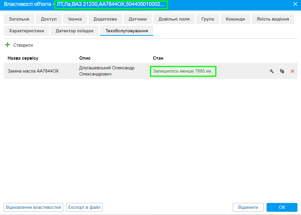

Нужно максимально просто вытянуть название обьекта из ресурса + состояник техобслуживания (или полностью название сервиса техобслуживания, описание и состояние).

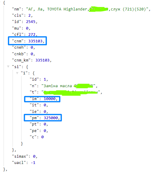

alex1505 добрый день, для получения значений счетчика пробега вы можете использовать метод .getMileageCounter() для объекта. Предварительно нужно добавить флаг для счетчиков в сессию wialon.item.Unit.dataFlag.counters
Пример добавил на Playground с тестовым токеном  -- https://sdk.telepuls.ru/playground/v6mNflAe
Сам метод для получения описан в документации -- https://sdk.telepuls.ru/api/index.html#wialon.item.Unit

Спасибо за рекомендацию.
Получилось выгрузить объект с нужными значениями:
1. Название объекта;
2. Счетчик пробега;
3. Интервал техобслуживания по пробегу;
4. Техобсуживание по пробегу последний раз.
