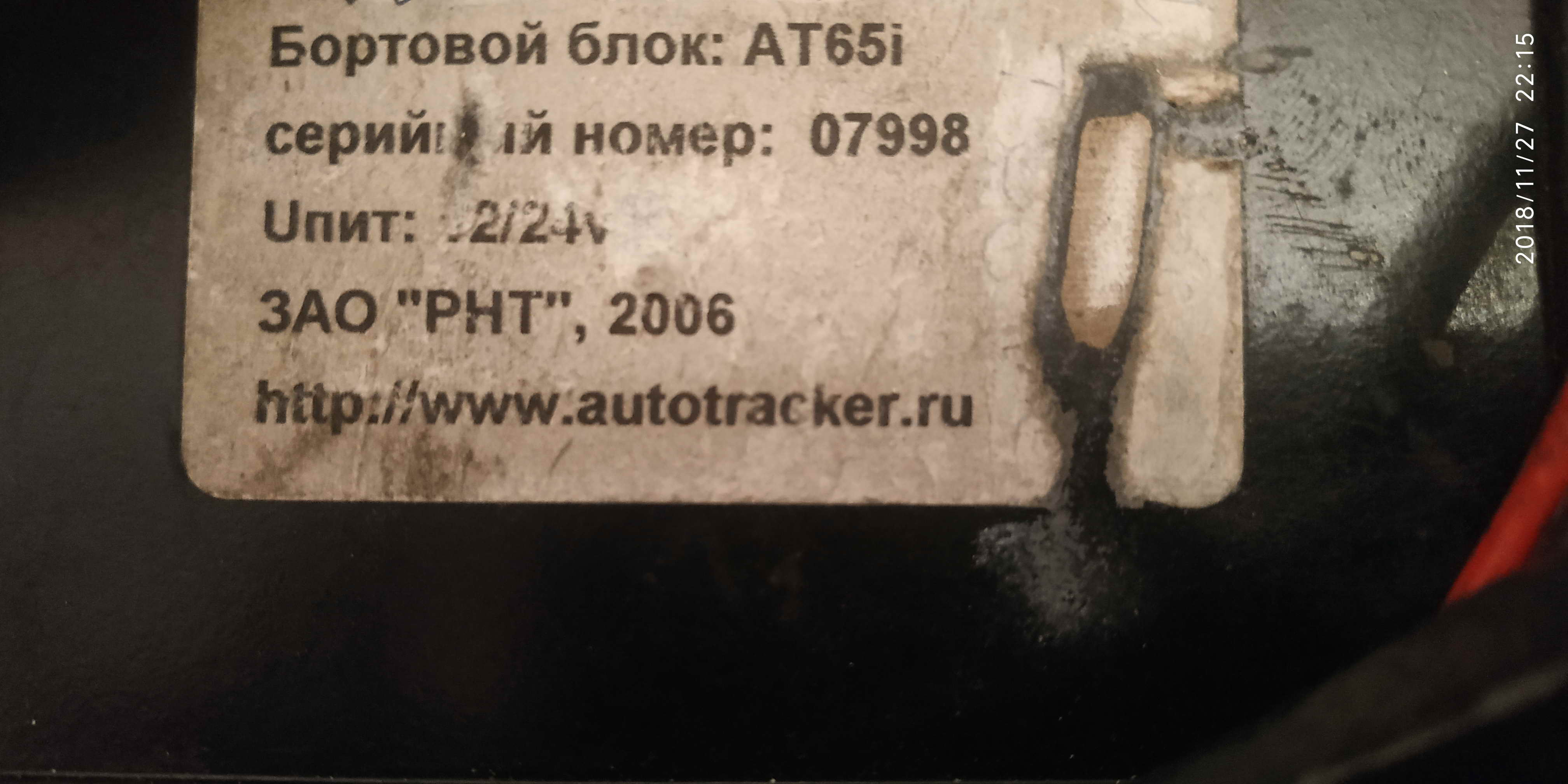

Здравствуйте форумчане.
От предыдущего владельца авто остался прибор AT65i.
Никакой информации по нему не осталось.
Как с минимальными затратами можно его завести и использовать? Обычный трекинг, без датчиков.
Стоит ли, или проще купить другой?
О Боже, где Вы такой раритет откопали??! Полистайте эту тему с самого начала, возможно прокатит что-то из СМСок. Но маловероятно.
AT65i
Если время много то пробуйте реанимировать) а так проще конечно новый купить

Так то он рабочий.
Вот с софтом мониторинга проблема.

Вышлите в личное сообщение: Симку и подключите пожалуйста, попробуем помочь.
Ибо надо уважать возраст, 2006 год это вообще раритет долгожитель.
