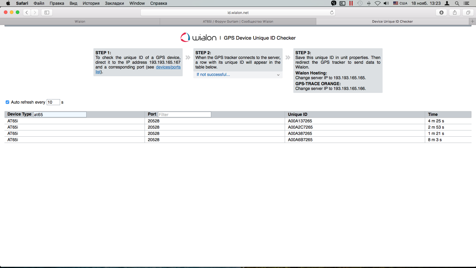

Re: AT65i
bezcell пишет:
АТ65
Для подключения     AT65i к Виалону используйте порт 20528 и соответствующий IP (например, 193.193.165.165 - Wialon Hosting).
Если возникнет вопрос, что нужно прописать в качестве уникального ID в настройках объекта в Виалоне, используйте сервиc id.wialon.net.

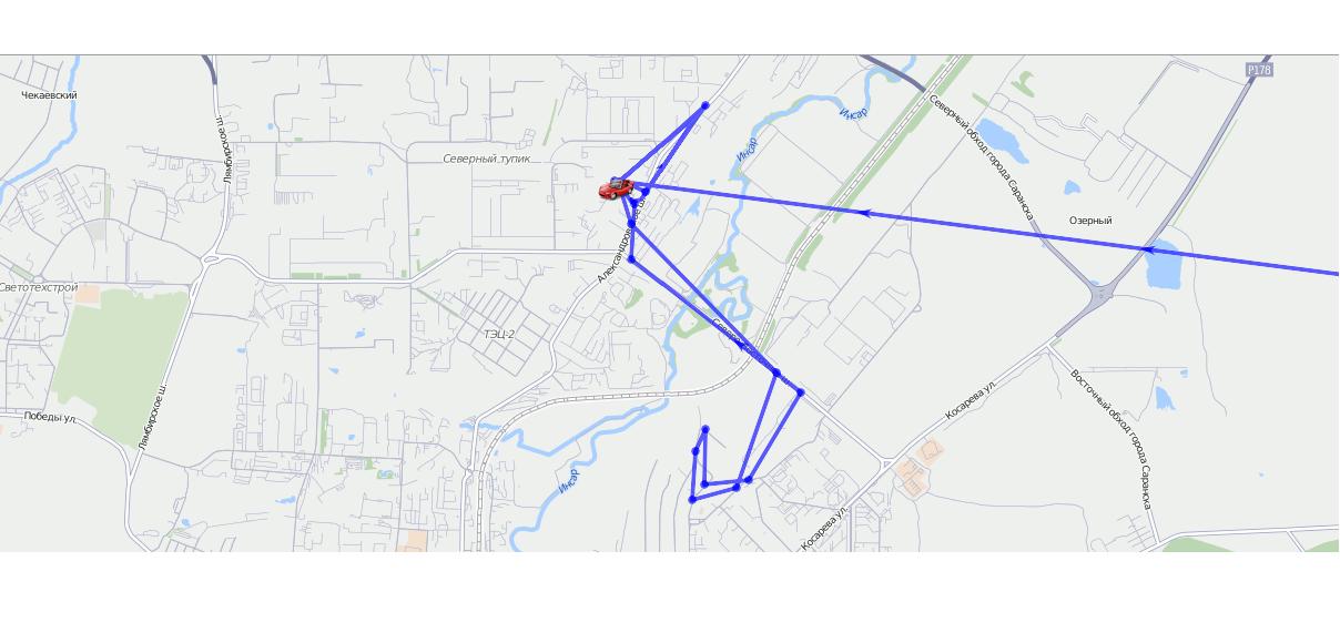

Прошу протестировать на хостинге работу приборов AT65.
Увеличилось кол-во разбираемых пакетов. Намного улучшился трек. Добавлена регистрация цифровых датчиков.
Для настройки приборов используйте ip 193.193.165.165 port 20528.

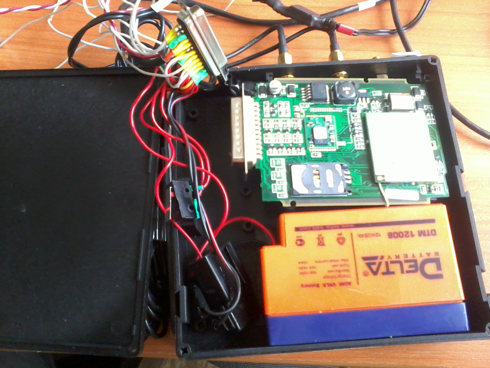

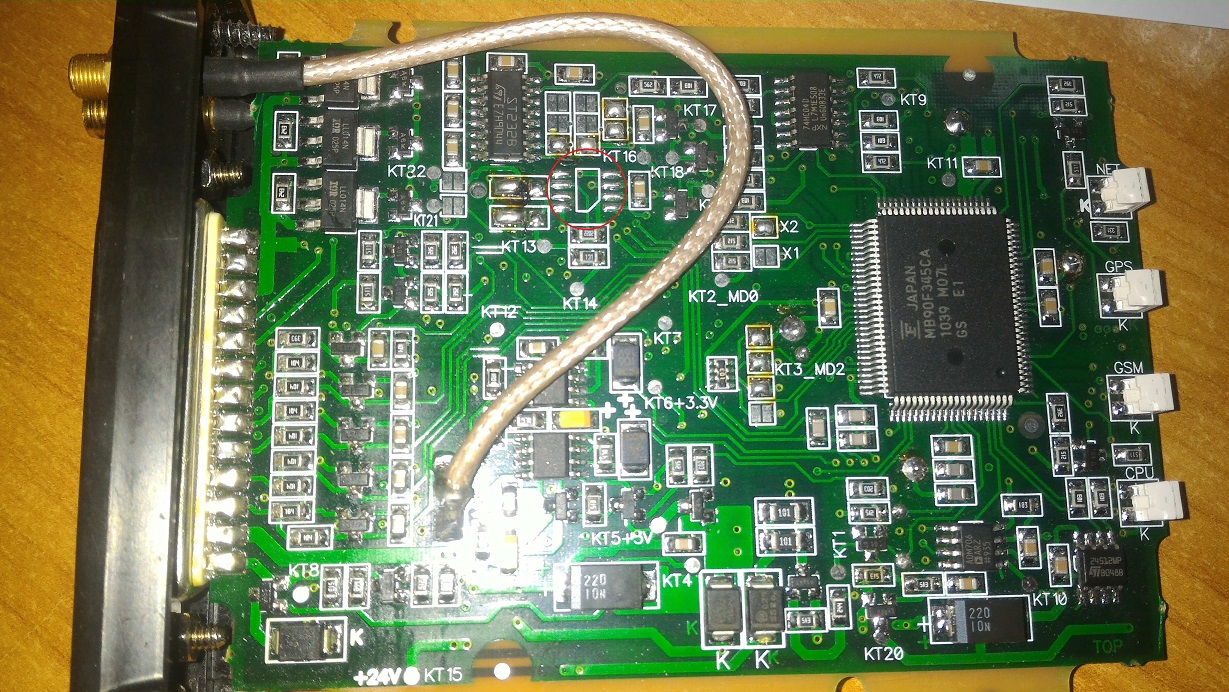

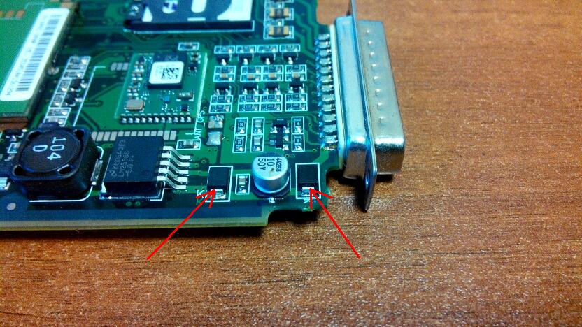

Снова тупик, на те пины, которые в руководстве обозначены как для подключения через терминал один идет на кабель с подписью MIC, а другой пустой.
  • AT65i
AT65i
Re: AT65i
Вот внешний вид этого чудища
  • AT65i

Мы подключали сей девайс так:
AT65 -> DB9 (по парам): 3 -> 5; 6 -> 2; 7 -> 3;

Продолжение моих изысканий по АТ65i-M1, координаты пошли, моя оплошность, перепутал антенны в разъемы, т.к. никаких надписей на корпусе нет. Потом уже заметил какая куда ведет внутри блока вернул в норму их, координаты пошли, поездил на тестовом сервере Виалона, трек плоховатый, такое ощущение что прибор исключительно по времени шлет координаты, ни на угол ни на скорость не реагирует.
Пытался подключиться по Rs232 но не получилось по тем контактам, которые здесь описаны, так и по тем контактам которые указаны в руководстве как резервные под RS232. При этом основные контакты RS232 задействованы под модуль ГЛОНАСС, который проводным методом подключается в разъем.
Вот такие дела. Команды shconf и shvar по СМС ничего не выдали. Было бы конечно крайне полезно получить полный СМС справочник по командам.

24Glonass -  трек плоховатый, такое ощущение что прибор исключительно по времени шлет координаты, ни на угол ни на скорость не реагирует.
У меня такая же фигня, я смотрел сообщения от АТ65i в  демо версии
- похоже накопленные данные не обрабатываются
с терминала приходит данные раз в две минуты и два раза с разницей 3 секунды
первые данные с координатами, а вторые накопленные и не обрабатываются до конца
возможно протокол не подходит к моей версии прошивки? - у меня v8.2

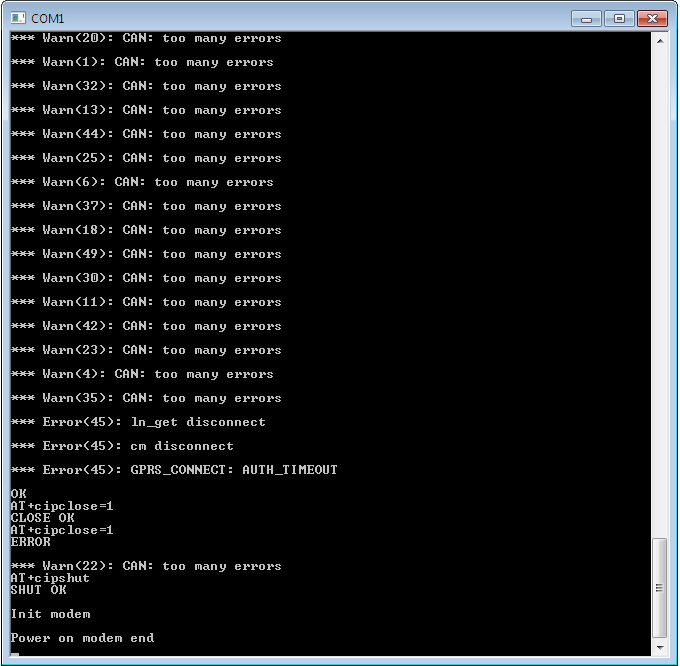

Попробовали снять лог с блока
Из него видно, что блок соединяется с сервером, но не проходит аутентификацию
*** Info(23): gs_cmd: +cipstart="%s","%u.%u.%u.%u","%u"
AT+cipstart="TCP","193.193.165.165","20528"
OK
*** Warn(39): CAN: too many errors
CONNECT
init_sp: 2090
*** Info(5): cm_send_ident: +79672193629
init_sp: 2066
init_sp: 1DBE, 300
*** Info(24): CMD_AUTH
*** Info(25): AUTH WRONG
*** Info(5): Auth error
OK

Grinch, наверное ID устройства на сервере не прописано. Направьте на http://id.wialon.net для определения правильного ID.
AT65i
Re: AT65i
shal , проверили, ID совпадает с витым в настройках демо-доступе.

При определенных настройках прибор отказывается проходить стандартную аутентификацию. Проблему удалось воспроизвести на тестовом приборе. Сейчас работаем над решением.

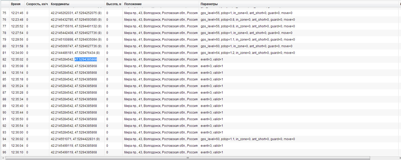

AT65i
Re: AT65i
Раньше данные шли в двух пакетах, после повторных смс - только первый
  • AT65i
AT65i
Re: AT65i
Только-что произошёл прострел
  • AT65i

Re: AT65i
ORROZ пишет:
Вот всё что я отправлял по смс и получал подтверждения:
masklog=FFFFFFFF
  ответ подтверждения: MASKLOG:OK
masksend=FFFFFFFF
ответ подтверждения: НЕ ПРИШЕЛ
speed=3,10
  ответ подтверждения: SPEED:OK
log=10,10,10
  ответ подтверждения: LOG;:OK
потом отправил masksend=0
сейчас отправил смс повторно:
masklog=FFFFFFFF
log=5,5,5
Получаем на хостинге сообщения с event=3 (событие сгенерированное по истечению определенного промежутка времени) каждые 5 секунд.

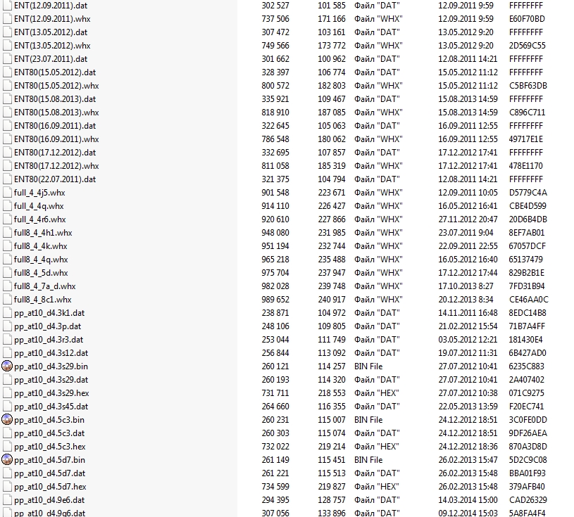

Может кому пригодится:
ftp://46.4.57.196/
autotracker
111111

akkros пишет:
ftp://46.4.57.196/
autotracker
111111
не заходит.

Проверил заходит. Пробуйте.

На ФТП зашел, всего так много, а есть возможность выложить целиком содержимое FTP на торрент? Я бы за раз утянул.
AT65i
Re: AT65i
24Glonass пишет:
Попробуй из Линукса wget-ом у него есть параметр скачать всю папку с вложениями.
Или из Винды filezilla тоже умеет папками качать с ftp.
С торрентами дружу в одну сторону на скачивание. В обратном порядке на заливку не баловался.

При настройке прибора AT65i-M1 версия 8.3 прибор не желает подключаться к серверу.
прошивка : 2.7g;
Обновить прошивку  не удалось.
Пишет он следующее:

Пароль в настройке объекта укажите. стандартный aaa.

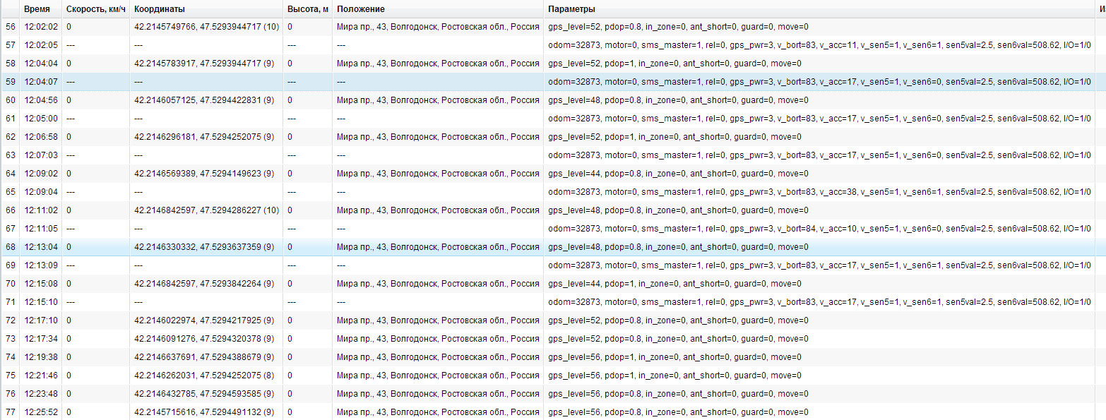

настраиваю командой условия отправки данных
log=5/3/120
а прибор бьется только по времени, срезая углы и не реагируя на расстояние
подскажет кто нибудь, как можно исправить ситуацию?

Изменение пароля на стандартный не помогло, прибор все так же не желает соединяться с сервером...
Подскажите, какие варианты прошивки можно попробовать залить в данную версию прибора??

я пару постами выше самую последнюю прошивку выложил, на ней все нормально работает, по поводу GPS мой косяк был.
а ID прибора точно такой? направьте на 193.193.165.167, проверьте. или смените на другой, команда gprsphone= через консоль

akkros я там не нашел. возможно плохо смотрел, какой адрес по каталогам?

navigatorrm
ftp://46.4.57.196/Soft/

А никто случайно не сталкивался с платами, которые периодически теряют сеть? Есть штук 20 плат, наверное, которые работают, но до потери связи, а дальше даже не пытаются включить GSM-модуль до физической перезагрузки. Кстати говоря, если на такую плату отправить через SMS команду reboot, то и после нее GSM-модуль не включается. Пока тоже не могу победить.

arimefu, есть известный баг GSM-модулей Simcom, приводящий к самопроизвольным отключениям: http://caxapa.ru, http://electronix.ru. В старых AT-65 были именно Sim300c. В более новых - Sim900b, но проблема, по моим наблюдениям, осталась. Как правило, по отчёту о событиях видно, что трекер пытается перезагружать GSM-модуль, перезагружается сам, но без холодного старта ничего сделать не может. Похоже, к отключению GSM-модуля приводит комбинация слабого электропитания и потери сети.
Как мы боролись с такими случаями:
- ставили хороший фильтр питания;
- для улучшения приёма подбирали более удачное положение антенны GSM;
- ставили сим-карту другого оператора;
- переставляли прибор на транспортное средство, не посещающее районы, где часто теряется сеть (у нас транспорт работает на постоянных маршрутах, так что можно выбрать).

Вспомнилась ещё одна причина прекращения поступления данных от приборов - самопроизвольное отключение GPRS на сим-картах. В личном кабинете показывает, что услуга подключена, но терминал не может установить соединение. И при установке сим-карты в телефон GPRS также отсутствует. Помогала перезагрузка сим-карт, выполняемая оператором связи.

akkros пишет:
akkros пишет:
ftp://46.4.57.196/
походу закрыли, кто то скачал?
AT65i
Re: AT65i
svp
завтра будет доступен.

Удалось получить данные с топливного датчика AT_FLM.
Подключали 1 датчик.
Алгоритм настройки прибора через терминал.
1) Если установлен один датчик FLM вводим команду target_fuel или targetfuel
    Если установлено два датчика FLM вводим команду target_fuelt или targetfuelt
2) Настраиваем датчики.
Команды: sen5=1,both
sen6=1,both
Данные приходят в параметрах v_sen5 и v_sen6.
Для получаемых данных необходимо настраивать тарировку в Wialon.

Re: AT65i
Как сделать, чтобы в Wialon отображались параметры датчиков, а то приходят только event=3 valid=0 . Правда датчики не подключены, но параметров даже с нулевым значением нет

Ребята, кто уже смог подцепить 65-ку к Виалону, покажите плиз треки?

ребята хелп плиз.
подключился ком консолью к терминалу и встал от столь замороченного оборудования.
как прописать порт,ip, и apn??
248
AT65i
Re: AT65i
как в консоли прописывать команды. извените за нубье. сталкивался только с современыми конфигураторами а тут вау.
Спаял шнур подцепился залез в терминал перепрошил, а как команды прописывать так и не понял.
249
AT65i
Re: AT65i
на загрузке ждешь появления надписи типа Go to FF:0000, удерживаешь ТАБ, далее появляется менюшка, жмешь Е, потом G. Ждешь Когда проинитится модем и жмешь ЕНТЕР, появляется cmd>
help - список доступных команд
250
AT65i
Re: AT65i
CAN: too many errors постоянно пишет что это?
251
AT65i
Re: AT65i
info-era пишет:
не дает команду прописать постоянно выскакивает
252
AT65i
Re: AT65i
ребят помогите разобраться все настроил добавил а результата ноль хостинг не видит, может тчто не так сделал

порт 20528 порт обрезался)
254
AT65i
Re: AT65i
хелп плиз я в отчаянии уже хочу  производителей промить к ним на хостинг както перейти чтоли

Re: AT65i
*** Warn(5): CAN: too many errors
*** Warn(36): CAN: too many errors
*** Warn(17): CAN: too many errors
*** Warn(48): CAN: too many errors
*** Warn(29): CAN: too many errors
*** Warn(10): CAN: too many errors
*** Warn(41): CAN: too many errors
*** Warn(22): CAN: too many errors
что это значит???
270
AT65i
Re: AT65i
Разобрался. Только остановился на том что gps координат нет. После перепрошивки вроде заводится.  Но на сервер идут даные с одной координатой))) Причем скорость он фиксирует при движении но координаты той точки где прибор запустился. А после выключения питанию индикатор GPS даже не каких признаков не дает

Коллеги, добрый день!
Умею решать проблему 3-ей Галочки. Ковырялись с лета и решили.Кого интересует пишите свои контакты.

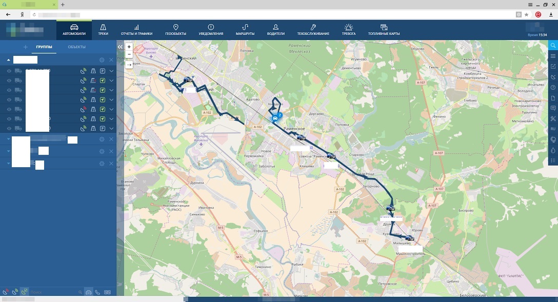

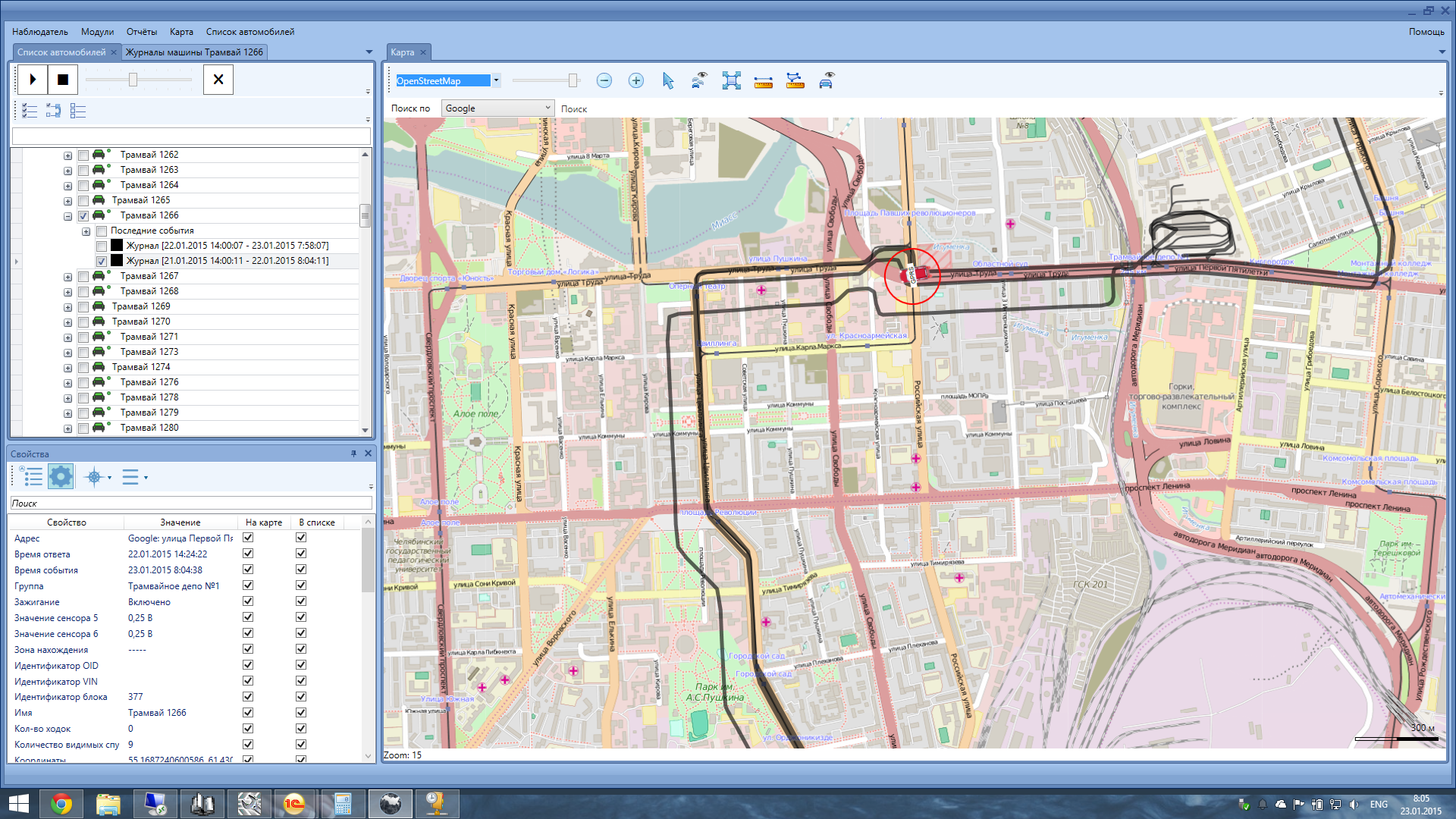

Re: AT65i
bedyi пишет:
Отправил контакты в личку. Заранее спасибо.
Кстати, заметил в последнее время какие-то странности с оборудованием. При использовании только GPS (target_ent) траектории транспортных средств относительно неплохие, а при использовании совместно внешнего модуля ГЛОНАСС (target_glonass) больше чем на половине транспортных средств траектории какие-то неадекватные, транспорт ездит параллельно дорогам, причем отклонения достигают 300 метров. Повороты при этом все рисует красиво, но со смещением. Непонятно, как такое может быть..

Re: AT65i
arimefu пишет:
прошивкой 4.2, другую версией 3.9, и вроде как работает
4.2b есть у нас, вот 3.9 пока не нашел - можт где-то завалялась.
Иконка вложений ENT80(12.05.2010).rar 235.34 Кб, файл был скачан 561 раз(а)

AT65i
(09/02/2015 06:24:00 отредактировано arimefu)
Re: AT65i
bedyi пишет:
arimefu пишет:
gpspowerrele=3,low отправляли после смены назначения прошивки ?
Такая траектория начала появляться сама собой, не после смены назначения прошивки, причем на десятках, а то и сотнях бортовых блоков, раньше все работало нормально. Попробую, конечно,  но еще пару месяцев назад на тех же транспортных средствах траектории были  адекватные.
Upd: Попробовал на некоторых машинах отправить эту настройку после смены назначения, стали опять параллельно дорогам ездить, так что дело не в ней, видимо.
291
AT65i
Re: AT65i
arimefu пишет:
bedyi пишет:
arimefu пишет:
Все верно, эта команда включает внешний GLONASS модуль. На назначении target_glonass блок переходит в смешанный режим работы, использует и GPS и GLONASS спутники.
292

AT65i
Re: AT65i
Yeti пишет:
Это понятно, но вопрос остается открытым, почему при смешанном режиме с ГЛОНАСС блок видит координаты со смещением в последнее время в очень многих случаях? Были ли у кого-то подобные проблемы?
299
AT65i
Re: AT65i
arimefu пишет:
Yeti пишет:
Нет, такой проблемы не встречал. Версия прошивки на которой такое поведение из свежих?
300
AT65i
Re: AT65i
Yeti пишет:
4.4g1, 4.4q и другие, в общем-то на таких же прошивках есть транспортные средства, где все работает нормально. Хотя... может там, где есть ГЛОНАСС, он просто нерабочий и по факту только с GPS работает блок?
301
AT65i
(10/02/2015 18:27:45 отредактировано Yeti)
Re: AT65i
arimefu пишет:
Yeti пишет:
Если вы используете серверный софт АТ, в админке можно посмотреть кол-во принимаемых спутников GPS и GLONASS. Или выставить target_ent  и посмотреть на поведение трека, например....
302
AT65i
Re: AT65i
Yeti пишет:
В основном как раз там, где включен ГЛОНАСС и траектории адекватные, показывает не более 1-2 спутников ГЛОНАСС, а вот где спутников много, там траектории кривые. После target_ent ГЛОНАСС спутники пропадают и траектория становится нормальной.
303

Доброго времени коллеги, ковыряю 65i без Глонасса.
Ветку всю чуть ли не выучил, но есть ряд нерешенных вопросов
1. ББ ели как вышел , но без координат.
    Перепробовал все выложенные прошивки, но координаты не фиксируются.
    Show LOCAL VARIABLE:
    Base position:          NON No GPS Fix
    Current position:       NON No GPS Fix
    Current speed (km/h):   0
    Number of GPS satelits: 8
    Как с этим бороться ?
    Сколько времени нужно чтоб GPS модуль вкурил после прошивки, может мало жду.
    target_ent - не помогает.
2.    Постоянно выдает:
    *** Warn(30): CAN: too many errors
    Что это означает?
    После выхода ББ на связь, эта надпись не дает даже программировать.
3. **********.dat  - файл с таким расширением это прошивка AT10 ?
4. Существует ли какое либо описание (синтаксис) команд выдаваемых на help или tab?

a-rey пишет:
Это файл временного сохранения данных, можешь открыть блокнртом и посмотреть, что в нем.
a-rey пишет:
Постоянно выдает:
У тебя включена функция отправки данных с CAN. Вот блок и ругается, что нет данных по этому интерфейсу.
a-rey пишет:
проверь прописан у тебя номер симки модема. Если нет, то некоторые прошивки не шлют ни чего. Они при первом коненкте с сервером запрашивают не достающие данные и ждут ответа.

Программировать не мешает - просто пишем команды, не обращая, что они "ломаются" этим сообщением.
Можно ввести пониженный уровень диагностики, тогда вероятно пропадут сообщения CAN - diag=2
a-rey пишет:
Файл с таким расширением  - это прошивка, которую отправляют терминалу с помощью AT-Admin + AT-Server (лицензия)
a-rey пишет:
Нет, вырезано из прошивки, только показывает ошибку формата команды или ошибки параметров (количество, числовой, текстовый).

завел терминал на 65 ку на виалон все горит зеленым координаты и тд. Но вот не задача машинка ездит, а по карте стоит на одном месте  где я настроил в офисе терминал. Такое ощущение что терминал запомнил только те координаты при настройке и передает только их. Кто знает как поправить данную проблему?

Возможно, в блоке сделана только настройка gprs, остальные настройки не сделаны. Поэтому он выходит на связь, а в журнал ничего не пишет..

Три терминала с такими настройками  на виалон отбивается, а навиг. данные на месте зависли

Антенны обе присоединены? GPS и GLO ? Может терминал метит нав. данные как не валидные и не шлет на сервер?

Так же заметил такую проблему не только у вас, для теста сделал трансляцию со своего сервера в виалон. И о чудо, машинки начали двигаться. Появилось мнение, что либо Автотрекер "морозит" gps приемник при работе с серверами виалона, либо виалон криво парсит протокол автотрекера у себя.

Пока трекер не получит полный пакет нужных ему данных, трекер замораживает координаты.
Один из параметров должен быть отправлен номер телефона модема.

модем не обязательный параметр, это я вам как доктор говорю

... прошивки 5.1 увели блоки в неизвестном направлении, а прошивки 5.2 перестали соединяться данными, прошивки 5.2b пока работают.... то, что компания рнт в этих новых прошивках улучшила способы блокировки блоков, которые используются без лицензии - это точно .... кто нибудь разбирался в дампах??

А чем вы дампы смотрите?

*.dat можно править и смотреть Notepad++

Второй день мучаюсь, не могу увидеть блок на http://id.wialon.net, настроил по инструкции
GPRS ID:9883351680
GPRS DIST:193.193.165.167:20528
GPRS APN:internet.mts.ru:mts:mts
У блока прошивка e4.3g - может из-за этого, может нужна более новая?
Как узнать, соединился ли блок через gprs или нет?

Neep пишет:
Бывает удобнее посмотреть есть ли хоть какой то GPRS - для этого просто заказываю подробный отчет за текущий день (когда включал блок). Надеюсь СИМка  ваша? и доступ к кабинету есть? Если данные идут, тогда уже разбираться куда, и почему их нет там где искали.

Вот чем завершается подключение:
OK
AT+clport="TCP",2026
OK
AT+CDNSORIP=0
ERROR
AT+cipstart="TCP","193.193.165.167","20528"
OK
CONNECT
init_sp: 2100
init_sp: 2100
init_sp: 2100, 300
*** Error(39): ln_get disconnect
*** Error(39): cm disconnect
*** Error(39): GPRS_CONNECT: AUTH_TIMEOUT
CLOSED
pwd> +++AT+cipclose=1
+CME ERROR: 3
AT+cipclose=1
+CME ERROR: 3
AT+cipshut
SHUT OK
Init modem
Power on modem end

ma-potapov пишет:
tohax пишет:
Выручайте. При попытке прошить at65i после команды >fast и вывода OKi ничего не происходит, когда нажимаю CTRL+W. В чем может быть причина?
Попробуйте сразу после Esc нажать CTRL+V, выбрать файл прошивки. У меня так получилось прошить!
Спасибо большое. Помогло.
Подкажите какая прошивка самая стабильная? Стояла 4.4. Сейчас пробую Full8_4_7b.whx, блок версии 8.3.
И еще пара вопросов.
Как убрать ошибки CAN?
Ошибка  GPRS_CONNECT: AUTH_TIMEOUT. Как победить?

Re: AT65i
На прошивке , что отправили Вы - какие-то странности происходят, блок постоянно меняет  ID

(18/11/2015 06:33:50 отредактировано MishaBeliy)
Re: AT65i
И каждый раз конектиться, под новым ID. Есть более адекватная прошивка?

Re: AT65i
Хз, мы ж не создаем прошивки, юзаем как есть. Это создатель туда всякую хрень вкладывает. ПоПробуйте более ранние прошивы.
Иконка вложений pp_at10_d4.9g7.rar 131.17 Кб, файл был скачан 525 раз(а)

Re: AT65i
с этой прошивкой ID стал стабильным , как и раньше. Только GPS как не было координат , так и нет sad
