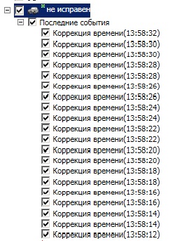

С недавнего времени, почему то приборы с GPS чипом от TSI начали глючить.
Постоянная коррекция времени.
Можно как то исправить? ат-65
У нас тоже такие глюки, часть блоков заглючили еще в прошлом году вроде, другие в текущем месяце. Пока их отбраковываем.

Можно как то исправить? ат-65У нас тоже такие глюки, часть блоков заглючили еще в прошлом году вроде, другие в текущем месяце. Пока их отбраковываем.
У меня в апреля началось. Раньше боле менее работали.
Исправить можно, самый простой способ обновить сервер и прошивку на блоках.
Пробовал прошивать. full8_4_4g1, Full8_4_7b, full8_4_9a1 не помогает, появляются другие глюки.

Проблема связана с коррекцией времени по GPS. Обновление прошивки помогает только на новых серверах - на старых не работает мы проверили.
У нас в ноябре или декабре глюкнули несколько блоков. После этого в апреле, с 8го числа - такой же глюк. Так-то опять же похоже на происки извне, как срабатывание по команде.
Угу, стандартные прошивы не помогли.
