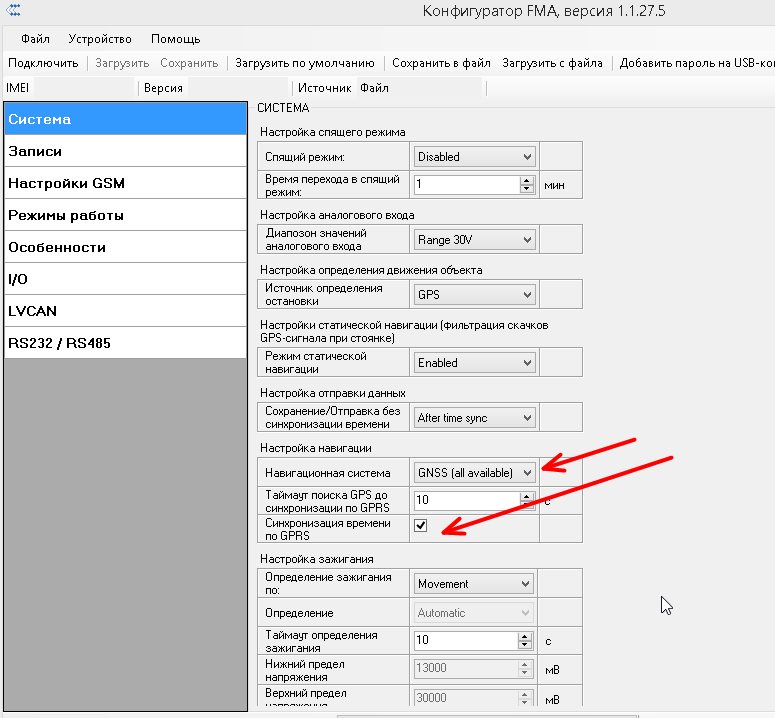

Недавно то же  долго боролся с 1100, ну ни в какую к серверу не цепляется и все,
бился с ней пару дней, потом нашел оптимальные настройки, с которыми без проблем все работает отлично, проверено на нескольких терминалах.
Ниже рабочий конфиг, заливая который все работает.
В домашней/роуминге/неизвестно   все одинаково настроено.
Внесены все основные коды операторов сотовой связи
Включаю всегда синхронизацию времени по GPRS, это позволяет получить время и начать подключение к серверу не дожидаясь GPS
Так это только влияет на синхронизацию времени,  если не видит спутников и сможет отправлять точки с данными, но опять же с невалидными координатами, что не есть хорошо.
432
Teltonika FM1110
(edited by opl 15/12/2017 09:44:00)
Re: Teltonika FM1110
Без этой галочки если спутников нет, замучаетесь ждать подключение к серверу smile
А с галкой хотя бы идут данные по входам и топливо и терминал в течение 30-40 сек выходит на связь на столе, без спутников
