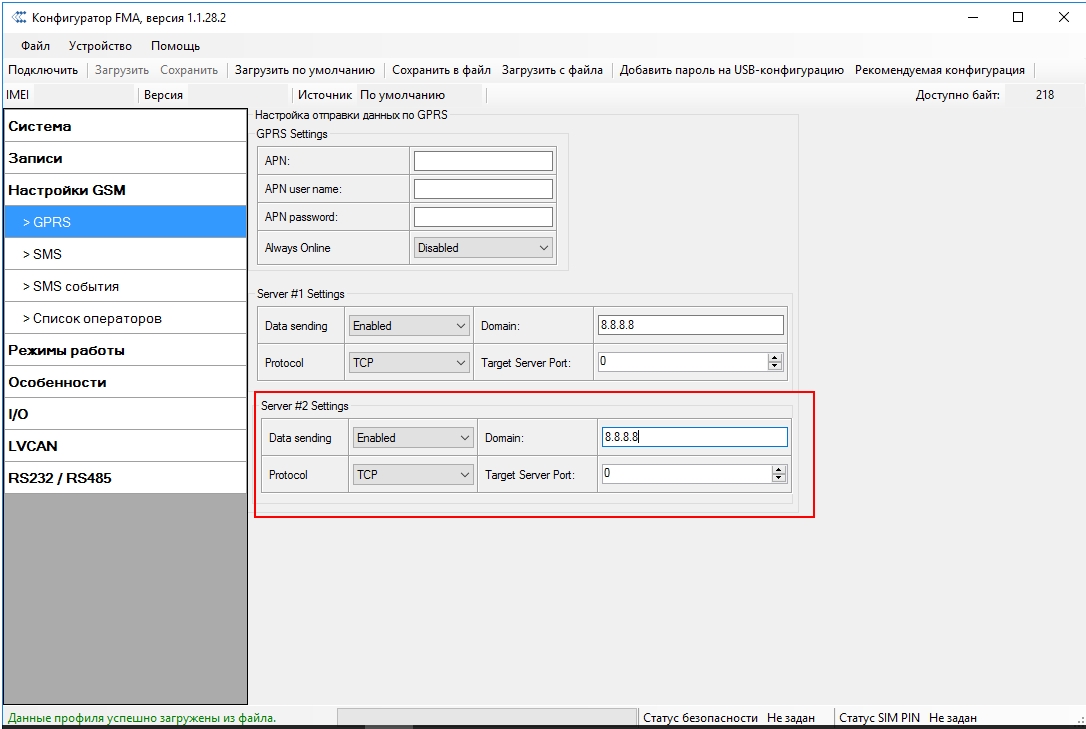

Люди добрые, дайте пожалуйста смс команду для телтоники фм1100 для смены сервера и порта хостинга.
Делясь опытом, мы часто лишь одалживаем грабли.
Teltonika FM1110
(edited by Аndrey 03/03/2015 10:11:48)
Re: Teltonika FM1110
Логин Пароль setparam 1245 сервер
Логин Пароль setparam 1246 порт
Если логин и пароль не заданы, то нужно два пробела оставлять в начале команды

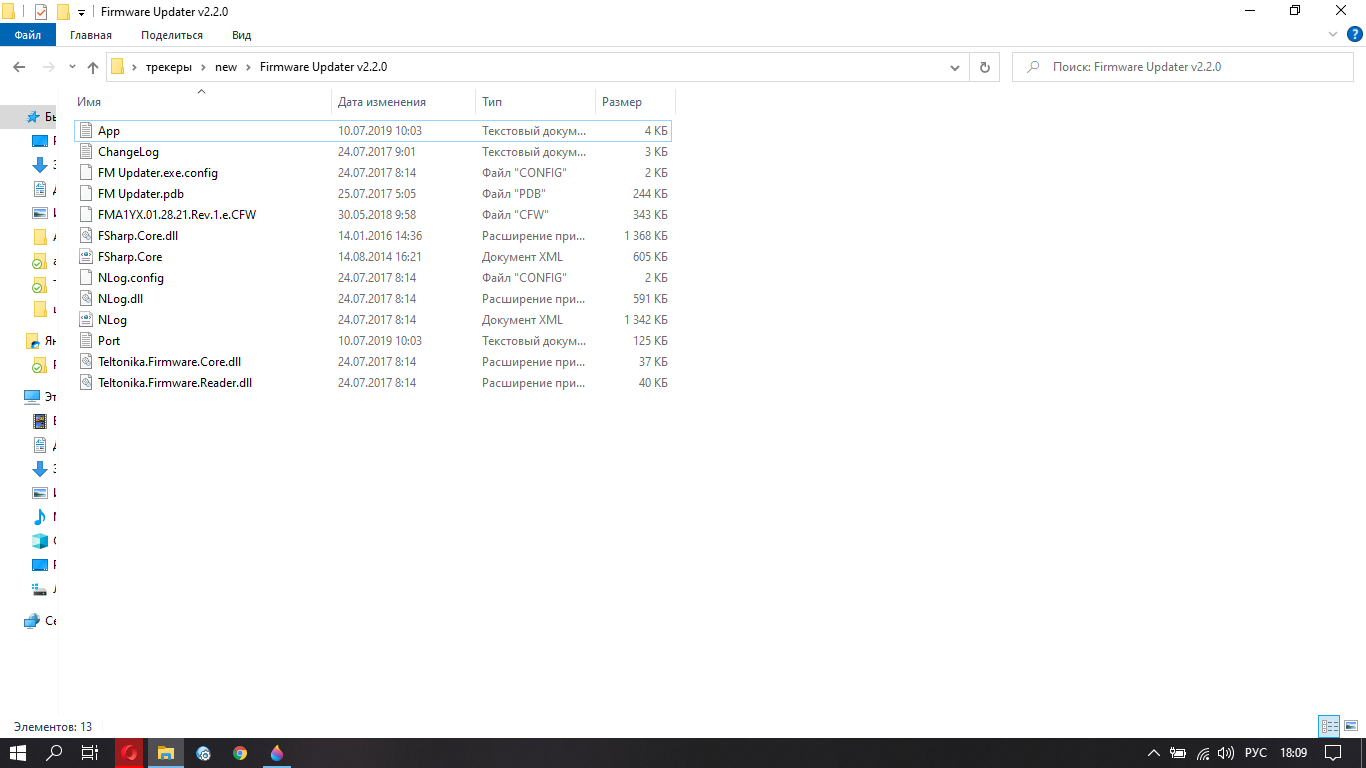

Нужна помощь!
Для FM1100 нужен программатор *.1.7.*  такой версии, на оф.сайте нет только *.1.10.* , но он не подходит, ругается.

ross23 Вот ссылка на нужный программатор http://avl1.teltonika.lt/downloads/FM11 … 1.7.29.zip
взята с оф сайта телтоники.

Спасибо огромно! Да действительно есть на оф.сайте, но точно не было, может не заметил. Спасибо. А можно на русском языке, или dll из другого конфига подойдут??

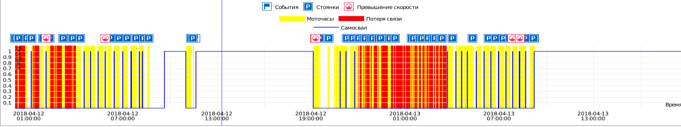

Добрый день, Формучане.
Возникла проблема с одним прибором FM1100.
Периодически пропадает сигнал со спутника (скрин во вложении). Обычно видит 10-14 спутников.
Есть подозрения на саботаж, но доказать пока не удалось.
Вчера установили "ложную" GPS антенну чтобы понять закрывает водитель ее или нет. Полдня трек ровный - потом опять разрывы. Возможно водитель нашел реальную GPS антенну (в УАЗике ФЕРМЕР сложно что-то скрыть).
Возможно кто-то уже встречался с подобными проблемами. Подскажите.

....наверное железо...у меня 10 шт телтоники 4100 с такой проблемой...(недорого продам...только блоки)

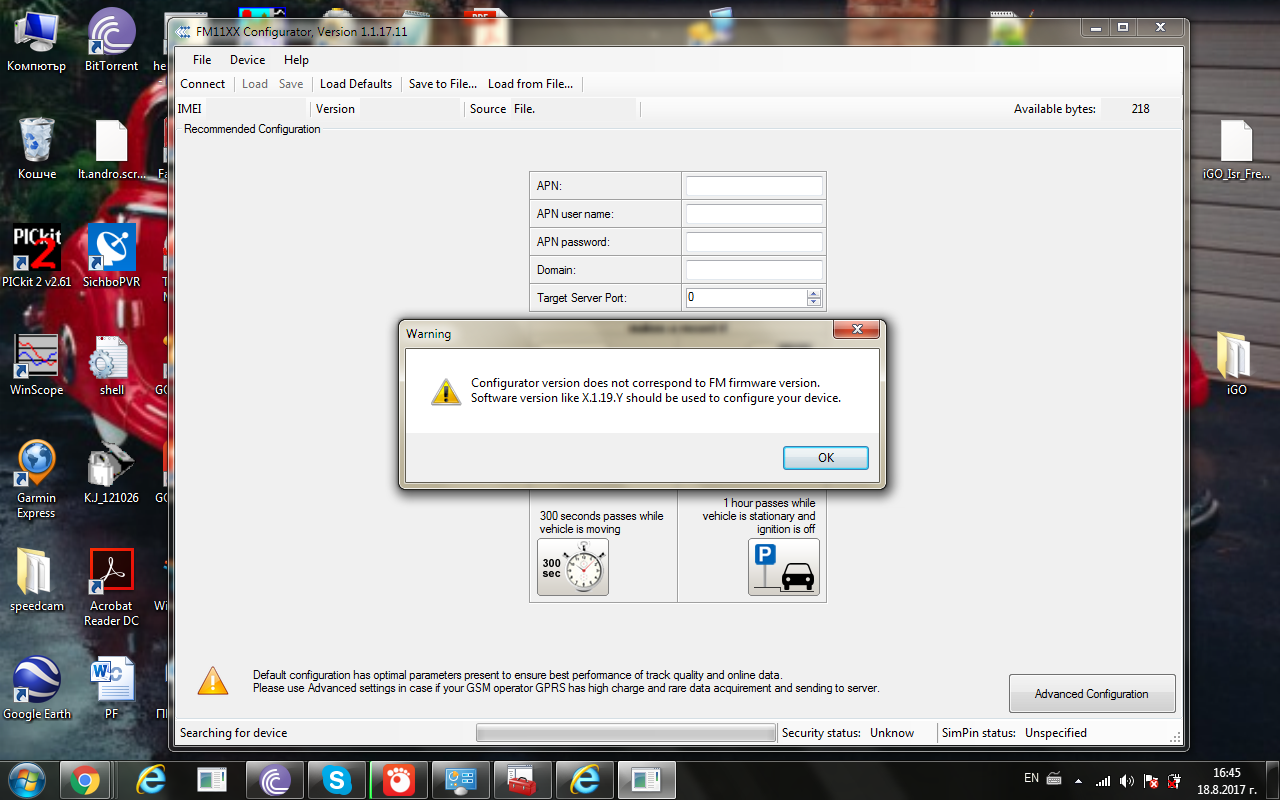

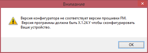

Всем добрый день! Помогите пожалуйста Телтоника ФМ 1110 требует конфигуратор X.1.11.Y, нигде не могу найти, если у кого есть скиньте пожалуйста на мыло temply@list.ru, заранее спасибо
Teltonika FM1110

Вы смотрели на количество ловимых спутников? Откуда такое маленькое кол-во? У меня старая 2200 и то как минимум 7-8 ловит, а она только GPS... Смотрите в сторону установки антенны. Возможно поставили под металл. торпеду.

nuric82 http://avl1.teltonika.lt/downloads

Было пару раз. Если замена антенны не помогает - антенну наружу, на крышу Другим в назидание

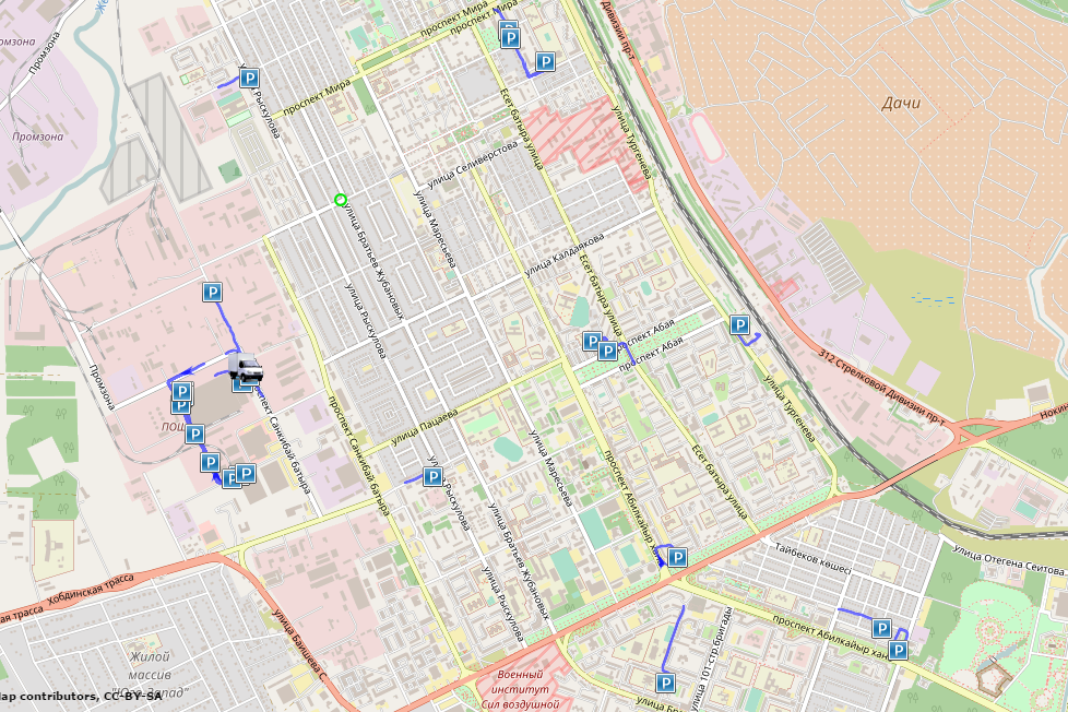

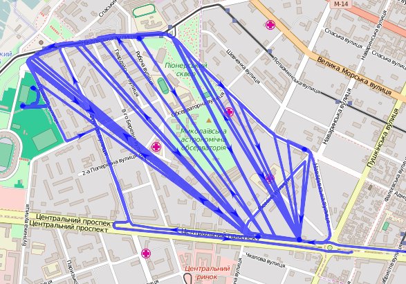

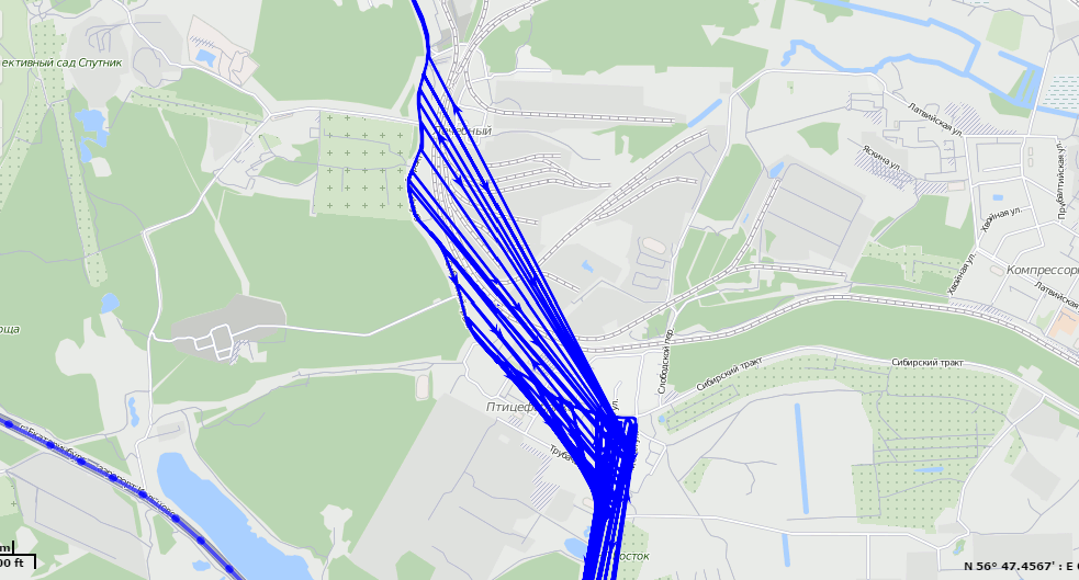

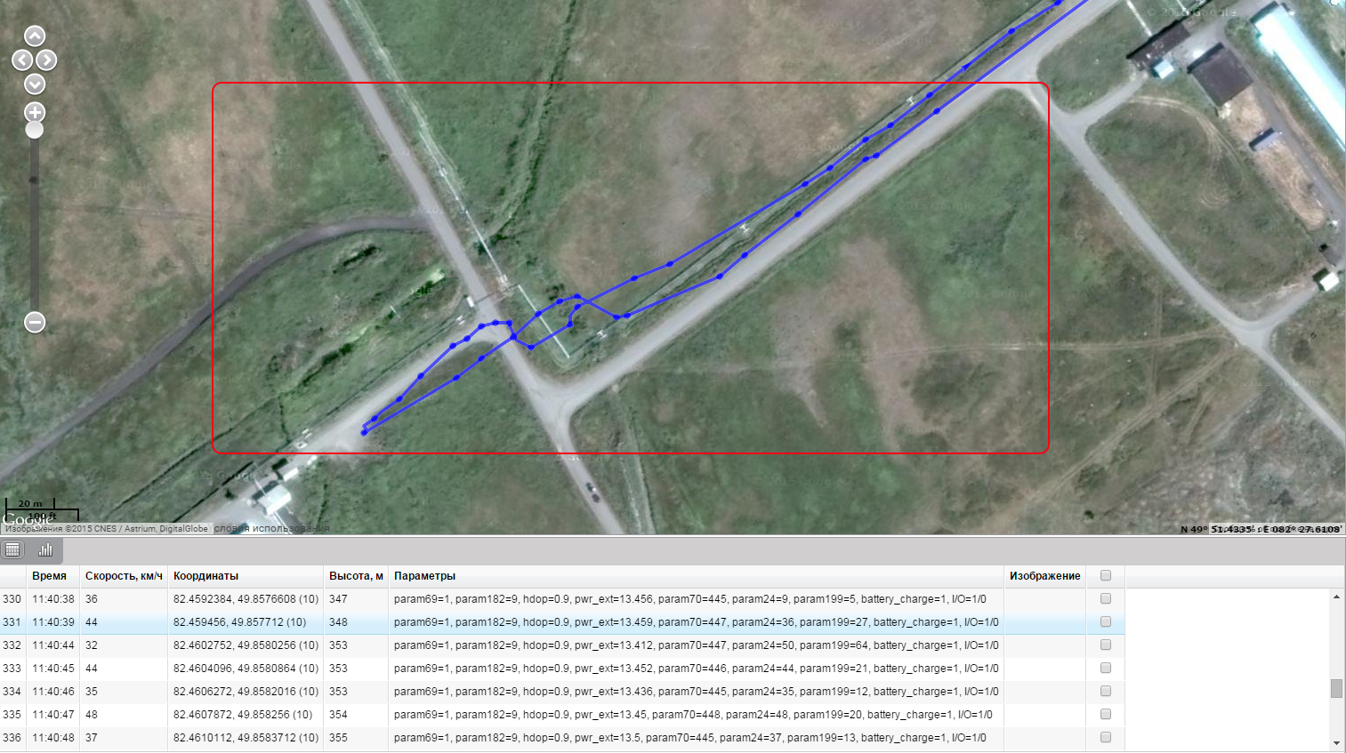

Заменили на время проблемный FM1100 на FM2200 с новой GPS антенной.
В основном трек ровный, но периодически бывает следующая картина (фото).
Количество спутников отличное, HDOP прекрасный, а трек по полям и теплотрассам проходит. И ладно бы одна точка, так целый набор координат проходят вне дороги.
Кто-нибудь сталкивался с подобным?
Как можно доказать злой умысел водителя?
Умысел - не факт, особенно, если спутников много...Сталкивались, относили на дефект привязки карт, снимков
SAT wrote:
Если бы ошибки были постоянные - согласен. Но они "блуждающие": сегодня есть, завтра - нет.
avolkov wrote:
SAT wrote:
Не докажете, любое противодействие (кроме обрыва проводов, антенн) всегда можно списать на дефект оборудования, плохой сигнал или переотражение, помехи и т.д. и т.п.. А водитель будет хлопать глазами и говорить:"А я не знаю, почему". Опять-таки, неплохо было бы увидеть умысел виновника. Можете поставить скрытно антенну в другом месте в тайне от водителя, существующую оставить как муляж. Можно поставить еще один трекер. Но без умысла - не докажете, что не сбой. (Может, он над антенной тарелочку со "сдачей" ставит или иконку металлизированную лепит.)
Только если дадите клиенту - "честное пионерское" - и то, проблему-то решать надо. Все равно - перемонтаж )

Как сделать так чтобы когда машина стоит FM1100 слало сообщение с нулевой скоростью?
Я нас поголовно такая проблема. Машина стоит, а Виалон показывает, что движется со скростью 1-5 км/ч
Teltonika FM1110
(edited by anzi1331 21/08/2015 16:55:08)
Сделайте детектирование движения по зажиганию или датчику движения и включите статическую обработку данных.
Teltonika FM1110
cbcarsat Поставьте определение движения не по ЖПС, а по зажиганию или датчику движения
Безопасность превыше всего
AN-Security Direct
Teltonika FM1110
Спасибо, попробую
День добрый. Получилось решить? У меня та же проблема.
Teltonika FM1110
(edited by anzi1331 10/09/2015 09:07:45)
Почту давайте. Скину конфигуратор.

Добрый день, такая проблема, Телтоника ФМ 1110 требует  конфигуратор X.1.11.Y , облазил всю ветку http://avl1.teltonika.lt/downloads/ , ничего не получается

Здравствуйте, при подключении пишет что необходим конфигуратор X.1.11.Y
на сайте телтоники такой не нашел, скиньте пожалуйста на yurik_yy [собачка] mail.ru
Teltonika FM1110
Отправил

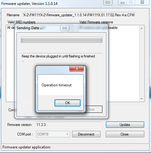

При попытке прошивки выдает сообщение о превышение времени time-out. Версия прошивки 11.3.3. выдает в апдейтере.   При попытке подключиться конфигуратором, просит версию конфигуратора X.11.3.Y. если есть у кого вышлите на мыло tendren@tut.by
Teltonika FM1110
Отправил
Teltonika FM1110
Спасибо Арчибальд, но эти уже пробовал, не помогает.
Помогите пожалуйста Телтоника ФМ 1110 требует конфигуратор X.1.11.Y, нигде не могу найти. заранее спасибо
iudgan@mail.ru

поделитесь, пожалуйста, конфигуратором версии X.1.11.Y.
a.gusarin@nsc-navi.ru
Спасибо!!!
Teltonika FM1110
Я вот тоже обнаружил в закромах пару шт. FM1100 которые хотят X.1.11.Y, а есть только X.1.10.Y.

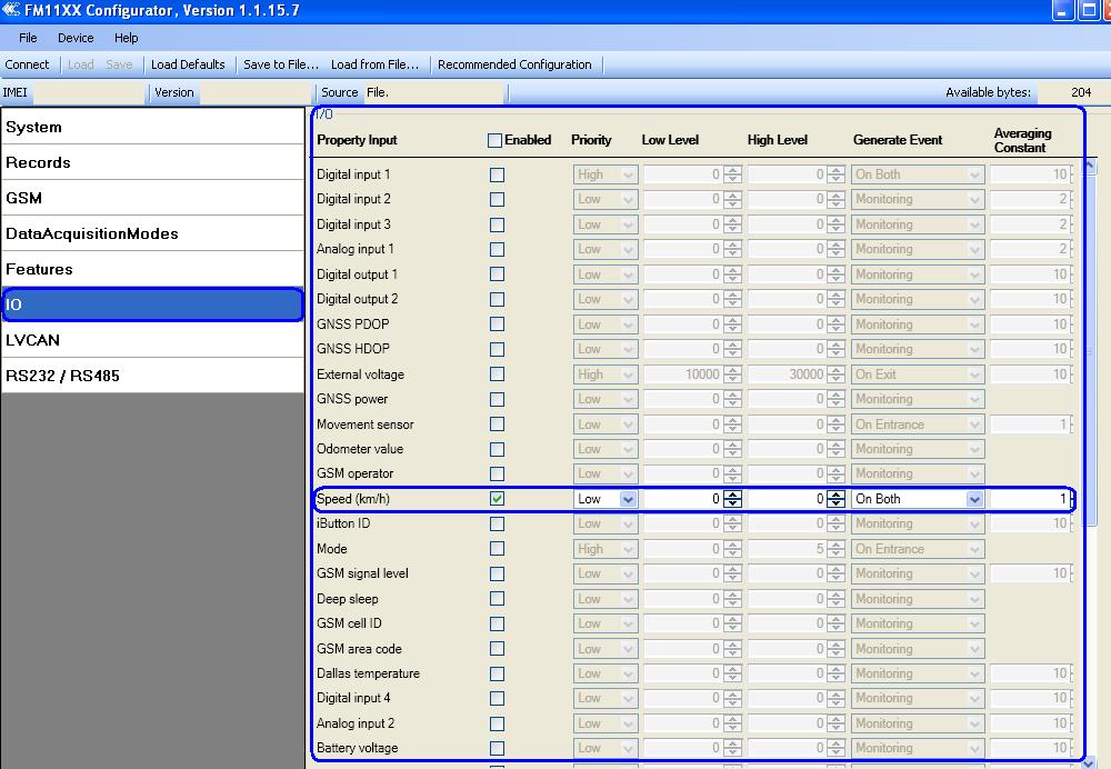

RP24telecom wrote:
Ещё вопрос: как настроить блок, чтобы при падении скорости до нуля принудительно записывалась точка?
Так водитель может остановиться на обочине, зажигание не выключить, постоять меньше минимального времени между записью точек и поехать дальше, а остановка не отобразится. Слишком маленькое время между записью делать не хочется по соображениям экономии трафика.
И ещё: какой ID у входа iWire? Хочу открыть удалённо через sms, а в списке параметров в инструкции не вижу.
Чтобы при падении скорости до нуля принудительно записывалась точка надо сконфигурировать I/O событие на скорость объекта:
I/O element-> Speed
Если вы настроите так устройство, принудительно запишется точка, когда автомобиль остановиться, а также тронется с места. Таким образом вы зафиксируете остановку автомобиля и как долго длилась остановка автомобиля.
  • Teltonika FM1110
Teltonika FM1110
(edited by RP24telecom 12/01/2016 11:02:58)
I/O element-> Speed
Спасибо, попробуем.
Да, всё работает как надо. Спасибо.

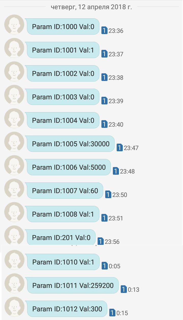

Спасибо, помогло.
А есть команда чтобы получить все настройки ?
Teltonika FM1110
AndrejLS wrote:
AndrejLS wrote:
Арчибальд wrote:
логин пароль setparam 1246 порт
либо
логин пароль setparam 1116 порт
Если логин/пароль не используются- два пробела перед setparam
Спасибо, помогло.
Нет, такой команды нет, есть: getver, getstatus, getinfo. Параметры считывать поштучно- команда getparam (номер параметра)
getparam 1116 номер порта и.т.д. В мануале подробно описано.

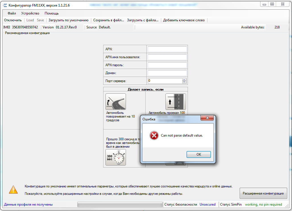

Из-за чего может такая ошибка быть?
  • Teltonika FM1110
Teltonika FM1110
Скиньте пожалуйста конфигуратор X.1.11.Y на FM1120 prod10@mail.ru
Teltonika FM1110
Скинул
Teltonika FM1110
(edited by sledopyt 29/04/2016 06:06:15)
Ну, если все подключено верно, то как вариант старая версия загрузчика в Телтонике, которая не поддерживает режим обновления прошивки через кабель. В руководстве по обновлению, например, пишут, что версия загрузчика для FM4100 должна быть не ниже 4.04

У нас проблема с ФМ1120. Происходит залипание координат. Скрин прилагается
Может кто-то уже сталкивался с такой проблемой? Как ее побороть?
Прошивка 1.11.27
  • Teltonika FM1110
Teltonika FM1110
Прошивка 1.11.27
Было несколько раз с FM5300. Одной из причин оказалось срабатывание события, при котором координаты фиксировались чаще 1 раза в секунду.
Причем не сразу,как будто после какого-то предельного накопления (в течение нескольких часов) пошла такая чехарда.
Пару раз видимых причин не обнаружили (
Отпишитесь по итогам, если не сложно )

Уже обсуждалось http://forum.gurtam.com/viewtopic.php?id=9398
Мы удаленно перепрошиваем.
Teltonika FM1110
Было подобное на 1100, решали перепрошивкой прибора.
AN-Security Direct
Teltonika FM1110
(edited by cbcarsat 13/05/2016 18:06:54)
Будем перепрошивать.

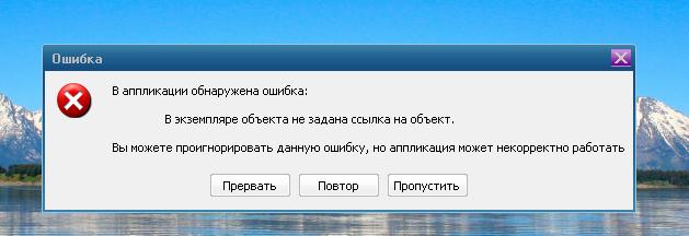

Читал,нашел vcpdriver,установил - Ок,устройство Пк видит,подключает
Программатор скачал версии Х.1.17.Х новот тут то и лажа запуская а он мне
В аппликации обнаружена ошибка
В экземпляре объекта не задана ссылка на объект
И все программатор не работает,пробовал другие скачать-ругаются что мол только одна версия подходит и все....
Может кто сталкивался,подскажите,буду очень признателен
  • Teltonika FM1110
Teltonika FM1110
Под Win XP, небось?

Здравствуйте. Teltonika FM1100. При попытке соединиться в конфигураторе требует версию X.1.13.Y. Нигде не могу найти данной версии конфигуратора, может у кого завалялся?
А при попытке обновить прошивку через Firmware Updater, устройство находит, вроде запускается процесс, но ничего происходит. Висит сообщение: "Keep the device plugged in until flashing is finished...". А спустя минуту выдаёт сообщение: "Operation timeout"
Вообще смысл такой, что нужно поменять APN и порт. Возможно ли это сделать в данном случае?
Заранее спасибо за помощь
Teltonika FM1110
Vizik Если знаете логин и пароль от треминала, знаете версию установленной прошивки (нужно, чтобы подобрать необходимые команды), и знаете телефонный номер СИМ-карты. То можете попытаться сменить все через СМС-команды.
Vizik Попробуйте обновить драйвер по этой ссылке http://avl1.teltonika.lt/downloads/FM11 … _setup.zip
Потом попробуйте обновить прибор прошивкой из архива, и там же есть конфигуратор под эту прошивку

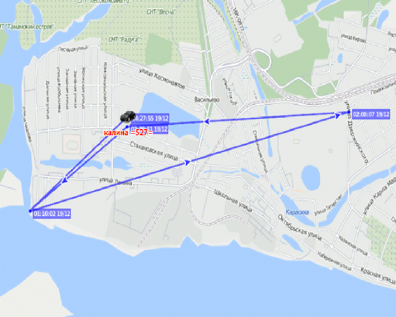

Подскажите пожалуйста кто сталкивался. С чем может быть связан такой трек на teltonika fm 1110? Появляется на одной машине примерно раз в месяц.

Красиво
Сталкивался несколько раз, внятных объяснений нет. Единожды это было связано со слишком большим темпом поступления данных по событию (сколько-то раз в секунду.). Остальные случаи так просто не объяснялись. Несколько трекеров на относительно одном wink участке трассы. Данные зачастую имели одно и то же время - до секунды (Виалон точнее не детализирует ), но не было видимых событий, провоцирующих эту ситуацию

SAT wrote:
Спасибо. Будем разбираться.
glonass-ekb С таким сталкивались когда прибор слал данные с разыным временем (то из будущего, то из прошлого), но с одинаковыми координатами. Вроде связано это с отсутствием синхронизации времени. Уже несколько раз подобная тема поднималась на форуме.
У нас это лечилось обновлением прошивки.
Спасибо огромное за информацию! Тоже планируем перепрошить устройство, но не очень хочется потом заново его конфигурировать СМСками.
А как вы его прошивали? Через кабель или дистанционно?

glonass-ekb Когда была возможность "безболезненно" вызвать авто, то шили кабелем.
А когда такой возможности не было, то обращались к дилеру своему. Ну и потом забрасывали прибор СМСками))

231
Teltonika FM1110
Не подходит.  Просит этот X.1.17.Y
232
Teltonika FM1110
Отпарвил

Teltonika FM1110
на сайте телтоники такой не нашел, скиньте пожалуйста на oootm51@gmail.com За ранее спасибо.

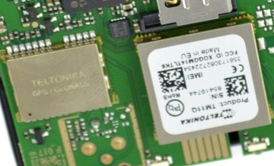

На краю PCB FM1110 расположена между светодиодом 6 продольных контактов. Вы не знаете, является ли это RS232 ?
254

Есть у кого конфигуратор x.1.19.y ?
282
Teltonika FM1110
Уже сам нашёл )
Если кому понадобиться http://www.tracking-platform.com/driver … urator.rar

285
Teltonika FM1110
Первый раз слышу про такой конфигуратор, может опечатка?

Кто нибудь может подсказать модель этого gps модуля стоит в teltonika FM1110?
В описании написано - TG3300 (или эквивалентный)

Я хотел бы спросить, можно ли установить Movement sensor для отправки SMS только тогда, когда Ignition=0 ?

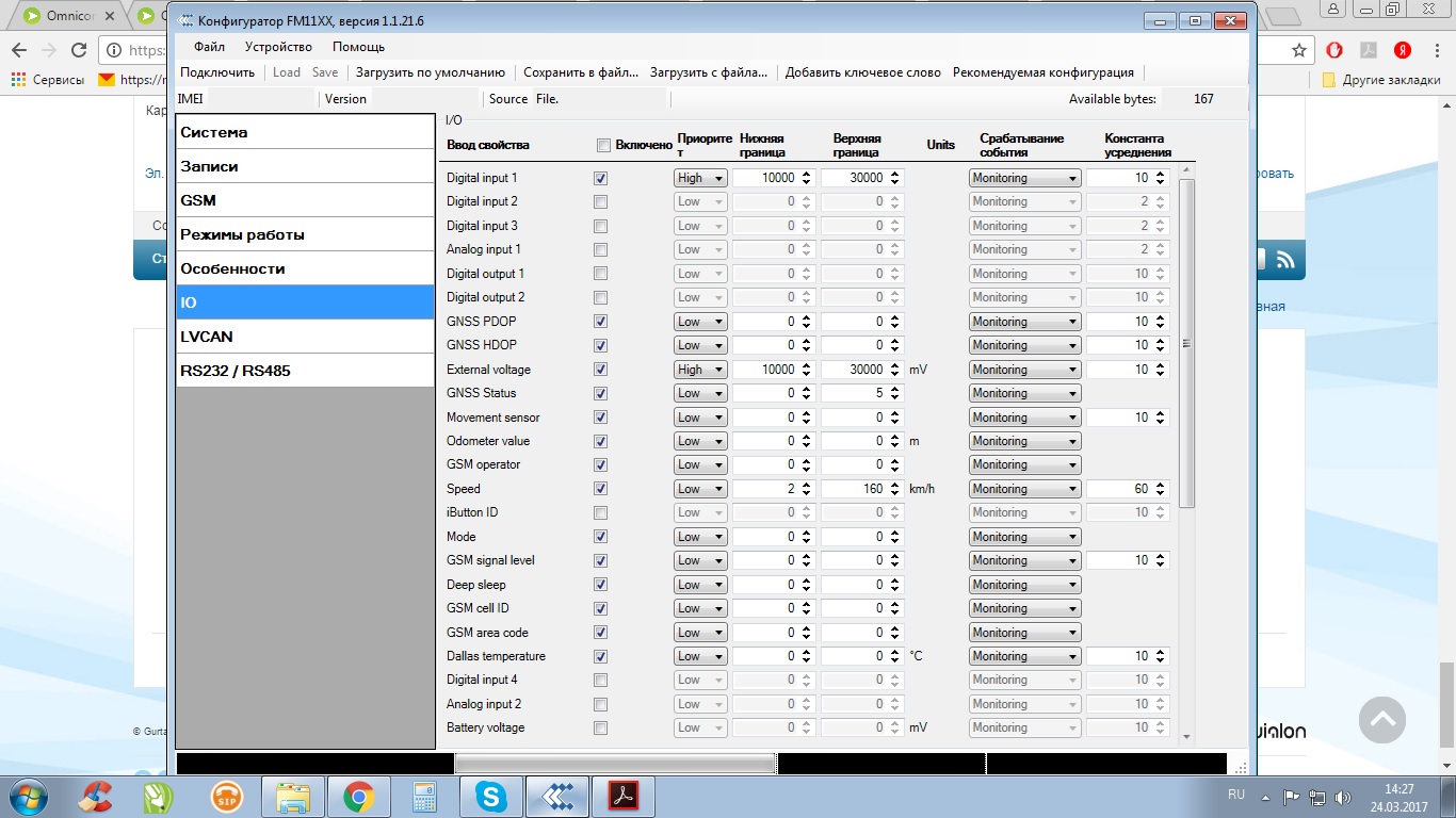

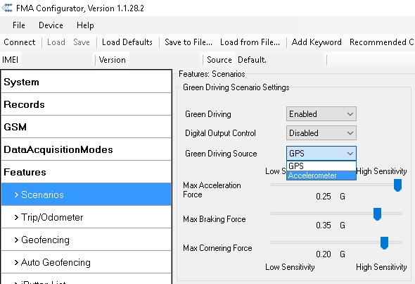

Столкнулся с проблемой настройки терминала Teltonika FMA110.  После "Сохранения в память" и "Перезагрузки" терминал не выходит на связь. Пробовал в объекте прописывать FMA110 port 21342 / FM1110 port 21071 результата нет. Использую конфигуратор версии FM11ХХ 1.1.21.9. Что делать, подскажите, может быть кто сталкивался с данной проблемой? Файл конфигурации прикрепил.
307
Teltonika FM1110
(edited by Арчибальд 31/03/2017 19:09:33)
Заново конфигурацию залейте, перезагружайте отключением питания

Доброго времени суток!
Что-то уже угорел с Teltonika, до этого момента были куплены 10 трекеров -из них 7 нормально обновились и с конфигуратором обновились, 3 - не работают, у одного Sim init вечный, у двух- конфигурация не сохраняется из конфигуратора.
Собственно вопрос:
Были аварийно куплены 2 FMA110 в надежде (и в обещаниях от Radioterminal) нормальной настройки:
-Обновил апдейтером
-подключаюсь конфигуратором- постоянная реплика "Проверка сохраненной в память конфигурации не удалась"
Куда копать товарищи? сегодня кровь из носа нужно машины оборудовать, думал вчерашний рейд с новым трекером меня спасет-но видно не судьба.
309
Teltonika FM1110
Может дело не в трекере, а в шнурке или криво стоящем драйвере?
310
Teltonika FM1110
Да, часто встречалась такая ерунда. Последним конфигом спокойно настраивается, а ранними версиями на этапе проверки выдавало ошибку
311
Teltonika FM1110
Не вариант, разные шнурки, разные ПК , win7/win10, Говорю же, загадка какая-то и головная боль с ними.
Только с teltonika такая проблема, остальные трекеры проблем никогда не вызывали.
312
Teltonika FM1110
(edited by SAT 10/04/2017 12:10:49)
VBA wrote:
Только с  такая проблема, остальные трекеры проблем никогда не вызывали.
Конфигуратор teltonika - вещь в себе.
Давно уже не обращаю внимание на идиотское сообщение об истечении времени после отдачи команды на перезагрузку FM5300.
Сколько-то лет назад этот конфигуратор умел говорить "Reset done". Ошибки чтения конфигурации из памяти тоже встречались.
Всегда списывал эту ситуацию на неверно выставленные тайминги в ПО конфигуратора.
Я бы, после конфигурирования, по GPRS проверил основные параметры и устанавливал бы трекер, нашептывая добрые пожелания ...(каким-то)руким программистам производителя.

Друзья, подскажите что это такое?
  • Teltonika FM1110
Отображается трек поездок, а поездки фиксируются неправильно. Копать в этом направлении. Например, теряет спутники, и не видит скорость на пропущенных участках, соответственно, а детектор поездок по скорости настроен.
315
Teltonika FM1110
Надо сообщения смотреть. Может координаты пропадают, может трекер виснет...

RP24telecom wrote:
Проблема решена. Детектор поездок. Минимальное время стоянки настроили.
Благодарю участников форума. Всем добра.

Скиньте сюда, пожалуйста, конфигуратор FM11XX_Configurator_vY.1.24.X.
319
Teltonika FM1110
(edited by kenel 26/04/2017 19:48:52)
А этот не покатит!?
Должен подойти!
FM11XX_Configurator_v1.1.21.06

хотел бы внести ясность в обсуждаемую тему по поводу версий прошивок , конфигураторов и самих конфигураций.
прежде всего рекомендуемая версия прошивки с самыми новыми изменениями FM11.Ver.01.24.13.Rev.00 (ссылка для  скачивания ниже)
Что бы все параметры конфигурации записалась и не выкидывало никаких ошибок - версии прошивки и конфигуратора должны подходить друг другу. То есть если Вы используете прошивку 24 версии, то конфигурировать прибор надо с 24 версией конфигуратора и сама конфигурация должны быть сделана тоже с этим конфигуратором. И точно так же с 21 версией,если в приборе 21-ая , значит конфигуратор 21-ый и конфигурация соответственно тоже.
Как итог: при записывании конфигурации убедитесь, что бы версии совпадали

leona, В руководстве не указана возможность отправки SMS при совпадении 2-х условий одновременно.
Значит,Ваше желание невыполнимо без дополнительных технических решений - использования  реле, например.  (

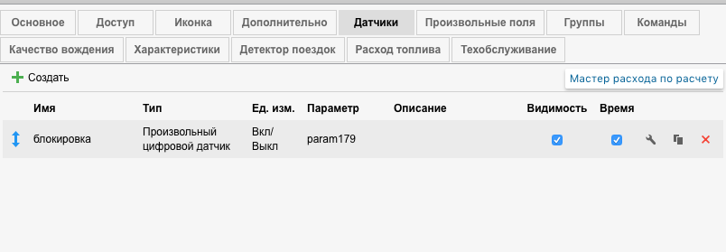

Создал произвольный цифровой датчик с param179 но его не видно в инфо.
В настройках прибора (вкладка IO) установлен флажёк на передачу DOUT1?

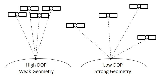

Привет,
Пожалуйста, не знаю, почему у меня есть 5 спутников, а затем 0, затем снова 5 и Teltonika пишет: "Stabilizing input data after GPS FIX lost!"
Устройство более чем за 40 минут без движения на столе у окна.
[2017.05.17 16:38:10]-[NMEA Filter] PDOP:16.00, HDOP:14.10, Valid:1 Q: 1, Sats: 5 Retry: 0 FixMode: 2
Потому, что:HDOP:14.10

Это мое случай -высокий Horizontal Dilution Of Precision
Спасибо за совет

уважаемые. подскажите как перевести FM1110 в bootloader mode. большое спасибо за помощь!
368
Teltonika FM1110

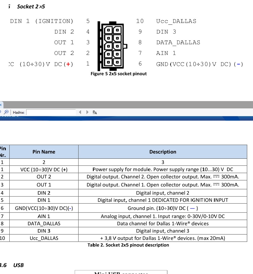

1Wire data провод (зелённый) подключить к земле/минусу источника питания
369
Teltonika FM1110
maxgandreevich wrote:
спасибо. вы уверены? так он уходит в в bootloader mode на FM1100,однако этого почему-то не происходит на FM1110?
что может быть не так?
не мог ли бы вы расписать вашу очерёдность действий?
благодарю!
370
Teltonika FM1110
(edited by Арчибальд 19/07/2017 05:31:59)
подключите провод 1Wire к минусу, подключите трекер к компьютеру по USB,  подключите разъем питания
371
Teltonika FM1110
(edited by madmaximka 20/07/2017 18:30:10)
Благодарю за ответ но вот ссылка на видео https://www.sendspace.com/file/agg6h4 . С FM5300 и FM1100 и ранними - проблем нет.
Тут же FM1110 не уходит в bootloader mode. Научите. Спасибо. В видео всё пошагово отобразил...
setparam 1565 7F,FF,FF,FF,FF,FF,FF,FF,FF,FF,FF,FF,FF,FF,FF,FF,FF,FF,FF,FF
setparam 1575 7F,FF,FF,FF,FF,FF,FF,FF,FF,FF,FF,FF,FF,FF,FF,FF,FF,FF,FF,FF
Это команды для включения расписания в роуминге.
382
Teltonika FM1110
Большое спасибо! Прибор обнаружен!!!

Здравствуйте. Терминал Телтоники запрашивает конфигуратор версии  x.1.11.y . Просьба отправить конфигуратор на электронный адрес, заранее спасибо. georgeboritskiy@gmail.com
384
Teltonika FM1110
Отправил.

Здраствуйте ,у меня fm1110 и не магу конфигурирават.Кагда свержу к ПК палуча ето
  • Teltonika FM1110
386
Teltonika FM1110
Прошивка 17-ая, а конфигуратор 19-ый. Обновить прошивку или искать конфигуратор 17-ый. Это телтоника, привыкай или выброси.
Поделитесь пожалуйста конфигуратором для fma110 , X.1.24.Y
kralo_00@hotmail.com
и подскажите где их вообще брать в будущем?

И еще. Второй трекер лежит на подоконнике. Неподвижно. Но передает мне постоянно различные координаты!!
DateTime2            Lat            Lng    IOElement
2017-10-05 21:28:35    50.4935566    30.4896433    0;21=5;24=7;199=0
2017-10-05 21:28:05    50.4935616    30.4897883    0;21=5;24=7;199=0
2017-10-05 21:27:51    50.4935933    30.4896883    0;21=5;24=6;199=0
2017-10-05 21:27:22    50.4935783    30.4897000    0;21=5;24=8;199=0
2017-10-05 21:27:12    50.4935450    30.4895516    0;21=5;24=7;199=0
2017-10-05 21:27:02    50.4935533    30.4896416    0;21=5;24=8;199=0
как будто совершает какое-то броуновское движение вокруг места дислокации.
Параметр Static navigation включен. Уровень GPS-сигнала (id 21) равен 5 - наилучший. Перемещение (id 199) нулевое, а скорость (id 24) - ненулевая!! Причем первый трекер, который стоит на автомобиле, во время стоянок ведет себя правильно - передает одну и ту же координату.
Подскажите, в чем может быть причина таких "прыжков" ?
Спасибо
Спасибо
Вы бы выложили файл конфигурации и param21 это не gps сигнал, а io_199 не перемещение
405

io_21 -GSM Signal
io_199 - одометр
для fmb9xx есть таблица с описанием параметром, большая часть из них подходит и для fm11xx
Конфигурация от какой версии прошивки? Похоже от довольно старой. Прошей до актуальной версии по. В соседних ветках выкладывали, версия 01.27.xx. У телтоники со стабильностью прошивок проблемы.

А это идея с прошивкой. У предыдущего трекера, который не рисует "звездочек" на стоянке, прошивка 01.19.06
У следующего, который "скачет" на стоянке, версия прошивки 01.24.13 и я не хотел его перепрошивать на предыдущую версию.
Теперь появилась уже прошивка 01.27.08, скачал. Попробую перепрошить.
Здравствуйте. FM1110 запрашивает конфигуратор версии  x.1.19.y . Просьба отправить конфигуратор на электронный адрес, заранее СПАСИБО. fuck2real@mail.ru
415
Teltonika FM1110
именно такого нет. может вам проще обновиться новой прошивкой?
есть вот такой..
Attachment icon FM11YX.01.19.07.Rev.0 -возможно исправит затыки.rar 1.67 mb, 746 downloads since 2017-10-25

Здравствуйте. FM1110 при считывании настроек в конфигураторе пишет вот такую штуку "Can not parse default value"
Прошивка 01.21.17.Rev:0. В чем может быть причина?
  • Teltonika FM1110
421
Teltonika FM1110
Судя по тому, что не может распарсить дефолтные значения, возможно причина в файле default.xml, где и лежат значения по умолчанию.
Может что-то случилось с этим файлом, попробуй удалить его. При следующем запуске конфигуратора, файл default.xml создастся заново с правильной структурой и значениями.
Не совсем понятно "при считывании настроек" - настройки могут считываться из самого устройства (Load) или из ранее сохраненного файла (Загрузить с файла...). В первом случае, попробуй перепрошить трекер, во втором - пересохрани файл с настройками.
Тоже не совсем понял про "при считывании настроек", но добавлю, подобные ошибки  появляются когда загружаешь файл через "Загрузить с файла" не от текущей версии, например в 01.21xy загружать например файл с настройками от 01.19xy

Доброго дня! Подскажите как настроить блокировку и разблокировку двигателя по GPRS, какие настройки нужно сделать в конфигураторе?

Подскажите как заставить работать Teltonika FM1110 в роуминге. В конфигураторе прописали Home Operator Code соответсвующий Билайну, на территории РФ терминал работает в соответсвии с настройками "Режим работы"="Домашняя сеть" с этим всё Ок, остальной список  "Список операторов" = 0, по логике терминал должен в роуминге перейти на режим работы "Неизвестно", но при выезде за территорию РФ данных нет, их нет даже после возвращения, т.е. трек от границы до границы, в чём может быть проблема? Роуминг на сим-карте есть 100% другой терминал не Teltonika с этой сим-картой нормально ездил за границей.
425
Teltonika FM1110
Конфиг в студию, плс
Eduard Vald / GoGPS Service
www.gogps.eu
eduard.vald@gogps.eu
426
Teltonika FM1110
GoGPS wrote:
конфиг прикрепил

Трекер постоянно находится в движении - т.е. автомобиль стоит, никуда не движется, а трекер показывает движение. Как это исправить?
434
Teltonika FM1110
Контроль движения по зажиганию. На трекере и в софте.
435
Teltonika FM1110
аналог или цифра. цифра точнее.

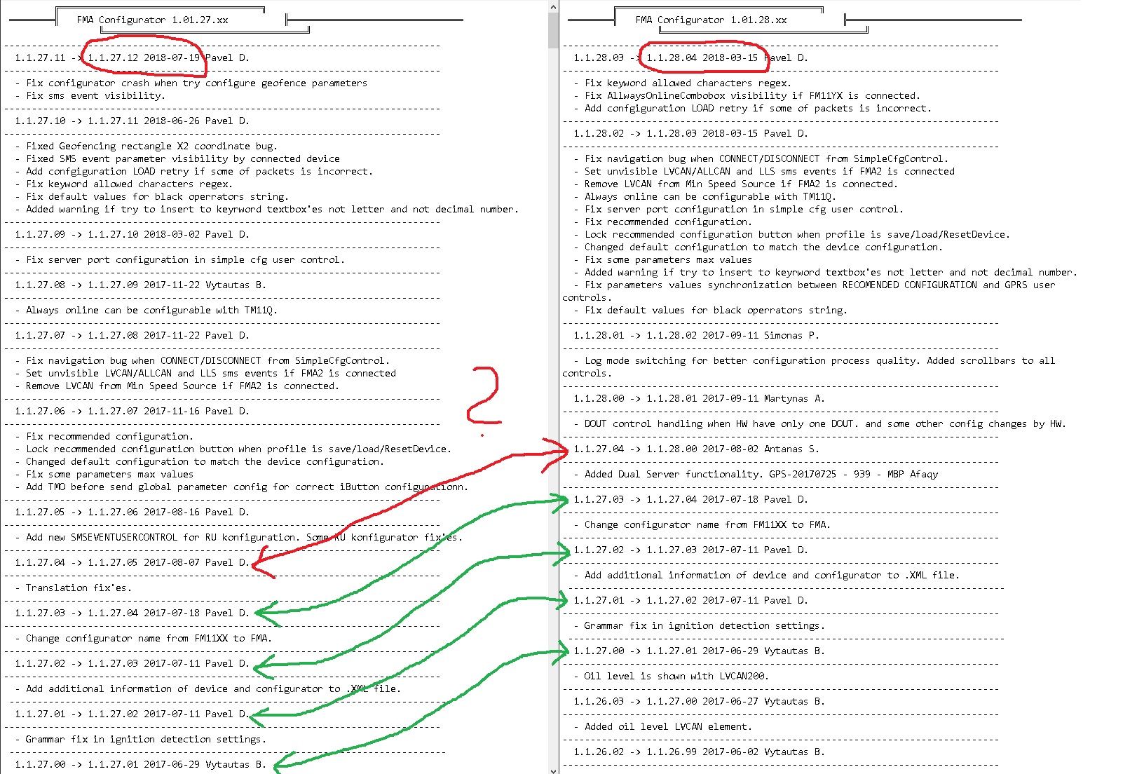

Привет,
Я использовал прошивку FMA1YX.01.27.08.Rev.0.e от «Athom» для FM1100 и FM1110, и те же ошибки.
Когда я использовал прошивку FMA1YX.01.24.13.Rev.0.e от «teltonika_support», все было в порядке.
Какая последняя версия прошивки для FM1100 и FM1110?

Привет,
после установки прошивки FMA1YX.01.28.07.Rev.00 все в порядке.
Я нашел его на одном сайте. Почему не на веб-сайте Teltoniky ?
Пароль: 1234

Здравствуйте,
У меня проблема с Teltonika FM1120. Прошивка 01.27.15.
Трекер передает не все данные на сервер и у меня постоянно в графиках отображается "Потеря связи".
С конфигурацией вроде все в порядке. Вчера проверял все параметры по СМС вроде там тоже нормально.
Уже 3 дня жду ответа от Тех. поддержки Телтоники.

Здравствуйте, проблема с FM1120 версия 01.27.15.Rev:0 не могу загрузить конфигурацию из памяти устройства, выдает ошибку "can not parse default value." При сохранении в память устройства выдает ошибку "индекс находился вне границ массива" default.xml удалял

В целом надо только добавить передачу параметра Digital output1 при изменении состояния. Может можно только одной командой это сделать? Не перепутайте с использованием сценариев.
Возможно на Teltonika FM1110 можно дистанционно передавать файл с конфигурацией, кот сохраняем после настройки *.xml из Wialon Pro, тогда опять же вопрос: как отправить целиком сохраненный файл или если надо создавать текстовичок, то что вписать?
Заранее спасибо!
На виалоне нет возможности передавать файл конфигурации *.xml прямиком на устройство. Конфигурация должна иметь особый формат, что бы её можно было отправить из виалона на прибор (https://gurtam.com/ru/gps-hardware/auto/teltonika-fm5300#specification ), но, честно говоря, я не уверен, есть ли данная возможность в виалон PRO
Можно активировать передачу состояния outputa  при помощи СМС или TCP команд, но для этого нужно отправить  6 команд для каждого из аутов.
для Output1:
setparam 1340 1
setparam 1341 0
setparam 1342 0
setparam 1343 0
setparam 1344 3
setparam 1345 10
для Output2:
setparam 1350 1
setparam 1351 0
setparam 1352 0
setparam 1353 0
setparam 1354 3
setparam 1355 10
471
Teltonika FM1110
(edited by Bum 17/07/2018 17:01:11)
Да, действительно это сработало и начал передаваться параметр 179. Единственное теперь остается отправить какую-то команду, после которой блок отправлял бы не очередной пакет при смене состояния этого параметра. Подскажите пож. Как я понимаю, Вы с этим сталкивались. Заранее огромное спасибо!

Уважаемые. Есть вопрос. Устройство FM1110 не переводится в bootloader mode стандартным способом с помощью Dallas DATA на GND.
Подскажите пожалуйста, какие существуют другие способы перевода его в bootloader mode?
Может можно как-то принудительно его туда завести?

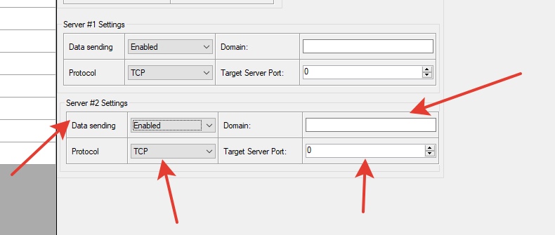

Доброго времени суток.
В интернете не удалось найти инструкцию по прошивке 01.28.02
Хотел узнать как можно посредством СМС отключить второй сервер данных.
  • Teltonika FM1110

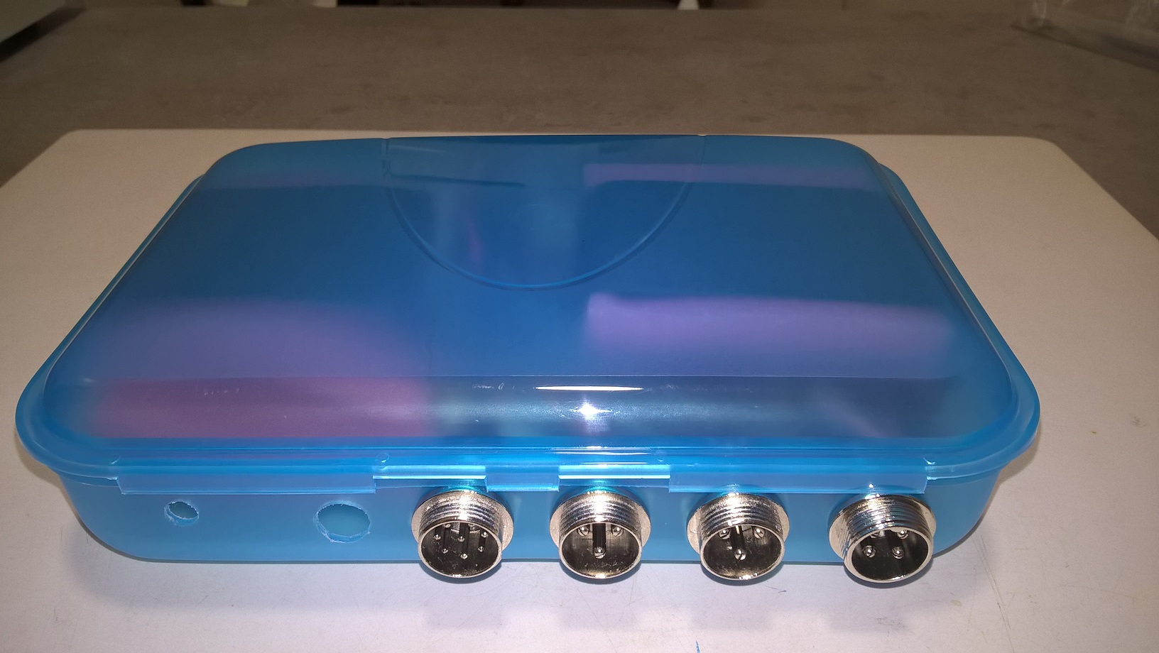

Привет,

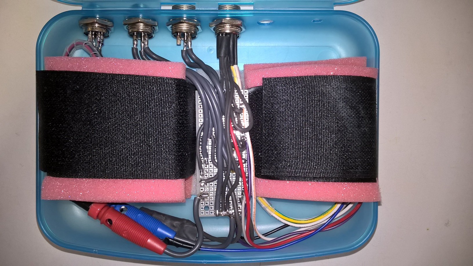

Я хотел бы показать вам мой FM1100 с резервными батареями 8x ENERGIZER Ultimate LITHIUM и два реле RAS 1215
  • Teltonika FM1110
  • Teltonika FM1110
481
Teltonika FM1110
Здорово, а зачем такой обвес?
Переносная коробка в прикуриватель?
482
Teltonika FM1110
Поскольку FM1100 не имеет резервной батареи. Вот карандашные литий 3 Ah. Он также не имеет реле для переключения, например, топливного насоса для иммобилайзера. Вот почему я положил все в одну коробку.

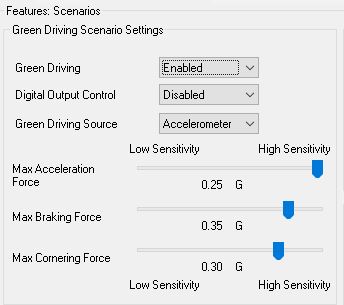

Привет,
Я установил значения силы ускорения Max acceleration force 0,25 г, Max braking force - 0,35 г, и Max corrnering force - 0,30 г.
Даже во время медленной езды Teltonika сообщает о перегрузке. Не могли бы вы посоветовать мне правильные значения, пожалуйста ?
  • Teltonika FM1110

Привет,
вы понимаете различия прошивки FM1100?
Почему 1.1.27.12 от 19.7.2018 и 1.1.28.04 от 15.3.2018?
Почему меньшее число младше?
Все с официального сайта Teltonika.

...что не так?  Стороны треугольника это где машина останавливалась. Остановилась...появилась точка....а как ехала...данных нет.....
  • Teltonika FM1110

Я бы для начала посмотрел, как питание подключено..... Ну и покажите сообщения от трекера, тогда будет понятнее что происходит.

Версии прошивок 1.1.27.* и 1.1.28.* разрабатываются параллельно.
Рекомендация от тех. поддержки:
- если Вам не нужно параллельно передавать данные на 2-а сервера, используйте 1.1.27.*
- питание
- не корректно работает детектор движения / статическая навигация (static navigation)
Время между точками такое же как и во время стоянки передает? (то есть по алгоритму передавать раз в 60 минут во время стоянки, и точки с разными координатами приходят в таком же промежутке)

Привет) нужны ID параметров на скрине. Не могу найти новый мануал на прошивки от 01.27.29. Если кто знает хотя бы IDшки или есть мануал, отпишите, спасибо)
  • Teltonika FM1110
Последовательность правильная у тебя?
сначала usb, потом gnd потом остальное.
1) неправильно подключено зажигание (возможно)
2) поставь din1 и movement sensor d io так чтоб приоритет был высокий, максимум 0 минимум 0, событие при входе/выходе (event on both)
И будет тебе счастье)

romakipas wrote:
и еще выключи static navigation до кучи

Принесли нам старые клиентские приборы Teltomika 1110, при подключении конфигуратор выдавал, что не может читать, т.к. прошивка старая, прошили на новую теперь в конфигураторе выходит окно с требованием пароля. Какие-то есть варианты по умолчанию паролей по этому прибору?
Трекеры запароленны!
По умолчанию пароль не ставится, а вариантов из 8 цифр и букв море- методом тыка не прокатит.
В основном пароль ставят на запрет конфигурации через ПК.
Попробуйте их настроить при помощи СМС-команд.(вместо логина и пароля перед любой из команд ставите 2 пробела)
Если и здесь запароленно(крайне редко и в Вашем случае сработал закон подлости)-то
ищите тех кто ставил. Узнать можно в Евромобайле или напямую в Teltonika.
У меня был слючай когда компания ставившая пароль прекратила существование и мне выслали пароль.
Удачи!

Teltonika FM1110
Так непрошивается, думает, думает и пишет время вышло. Короче непрошивается.

Помогите пожалуйста Телтоника FM 1110 требует конфигуратор X.1.11.Y, нигде не могу найти. На сайте производителя тоже нет. Спасибо!!!
rilofit@gmail.com
511
Teltonika FM1110
отправил
512
Teltonika FM1110
woollen wrote:
отправил
Чегойто нет ничего.
Перепрошить другой версией не проблема, просто очень нужно конфиг стянуть с прибора.
513
Teltonika FM1110
rilofit@gmail.com
Не понимаю в чём проблема тут его выложить, столько запросов на него было, на этот конфигуратор. Что блин за тайна такая?
514
Teltonika FM1110
Письмо не отправляется что-то. Попробую здесь

Конфигуратор для FM1100 выдает ошибку "Software version like X.11.5.Y should be used to configure your device".Такого конфигуратора не нашел. По сайтам пишут что это БелТрансСпутник и устройство  можно  отдать детям как игрушку.
Так ли это?

Добрый день, коллеги. Версия прошивки FMA1YX.01.28.07.Rev.0.e
Подскажите пожалуйста кто-нибудь параметры ID(setparam) для прописывания второго сервака, да и все параметры касаемо первого
На официальном сайте телтоники нет никакой инфы

Лови
557
Teltonika FM1110
T-MoN wrote:
MyFly wrote:
Это все что есть, прошитые этими прошивками приборы отлично ездят.
да это понятно, конфигуратор есть, теперь смогу настройки менять, но чтобы повысить прошивку мне же сама прошивка нужна верно? Через конфигуратор не прошивается же?
Вы архив-то посмотрите,  помимо конфигуратора там лежит и прошивальщик и прошивка.
558
Teltonika FM1110
24Glonass wrote:
T-MoN wrote:
Хоть убейте, но не вижу прошивки и прошивальщика.
в личку выслал FMA1YX.01.28.38.Rev.00.e.rar
560
Teltonika FM1110
T-MoN wrote:
24Glonass wrote:
Новый архив сделал, тот действительно не содержит, пробуйте новую ссылку:
https://mirglonass.com/download/01_28_21.zip

Всем привет. В общем я вернулся к этому вопросу, теперь не могу найти файл запуска прошивальщика.
  • Teltonika FM1110
563
Teltonika FM1110
T-MoN wrote:
MyFly wrote:
перезалил, вероятно серверный антивирус удалил запускаемый файл. Теперь архив с паролем 123.

Написал вам в личку. В новой ссылке тоже нету файла.
565
Teltonika FM1110
MyFly wrote:
T-MoN wrote:
по старой ссылке же верно файл новый должен быть перезалит?
566
Teltonika FM1110
Чего там нет-то? Updater есть, файл с прошивкой тоже там.
567
Teltonika FM1110
посмотрите скрин выше, какой из файлов запускает прошивальщик? Может я что-то не понимаю. В этом деле новичок.
568
Teltonika FM1110
Только что распаковал архив, там есть файл FM Updater.exe
Скачай архив еще раз по этой же ссылке и распакуй.
569
Teltonika FM1110
да уже пять раз скачал, нету. есть только файл FM Updater.exe.config
570
Teltonika FM1110
T-MoN wrote:
Сначала удалите все старые скачанные файлы с ПК, вероятно вы открываете все тот-же файл где .ехе файл еще был удален. Потом перезакачайте заново. Сам скачал свой архив, все файлы включая запускаемый - на месте. Приложил даже изображение с отмеченным запускаемым файлом.
  • Teltonika FM1110
571
Teltonika FM1110
MyFly wrote:
T-MoN wrote:
спасибо, зашел с другого ноутбука и скачал норм.

А подскажите по двум вопросам, пожалуйста.
1. Если ли где то расшифровка параметров, посылаемых этим типом датчика в Виалон ( param 240, param24 и т.д.) ?
2. Какой командой настраивается количество этих параметров, которые шлет датчик в Виалон или это прописывается в Виалоне (хотелось бы их видеть больше в сообщениях) ?
573
Teltonika FM1110
Duzer33 номера параметров param соответствуют AVL ID в описании прибора.
https://teltonika-gps.com/ru/product/fm … escription  (правда пароль на архив чета перестал подходить, ранее работало, сообщил об этом специалистами teltonika)
Чем больше параметров настроите для передачи в конфигураторе прибора, тем больше увидите в Wialon

Прошу подсказать как на Teltonika FM1110 одной командой (одной отправкой tcp ) настроить и порт и сервер?
По смс отвечать не хочет, хотя по tcp командами проверили, ни логина не пароля нигде не установлено. Ставишь два пробела перед командой но не отвечает по смс.
Может есть настройка запрещающая отправлять смс в роуминге? Если такой параметр есть напишите его ИД и какое значение выставить чтобы в роуминге прибор мог смс отправлять.
