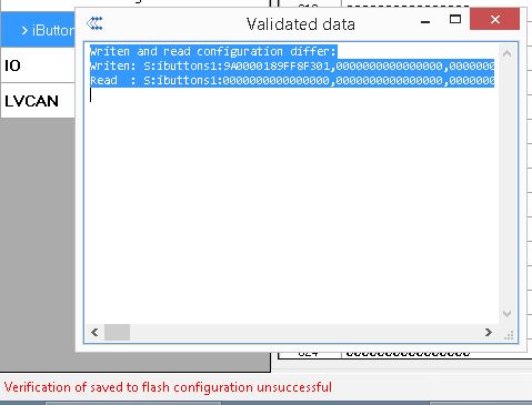

Здравствуйте, проблема с FM1120 версия 01.27.15.Rev:0 не могу загрузить конфигурацию из памяти устройства, выдает ошибку "can not parse default value." При сохранении в память устройства выдает ошибку "индекс находился вне границ массива" default.xml удалял

Попробуйте
Иконка вложений FMA1YX.01.28.16.Rev.0.e.CFW 341.51 Кб, файл был скачан 1140 раз(а)
465
Teltonika FM1110
Re: Teltonika FM1110
Спасибо, подскажите, где теперь взять конфигуратор X.1.28.Y ?
466
Teltonika FM1110
Здесь на форуме:
