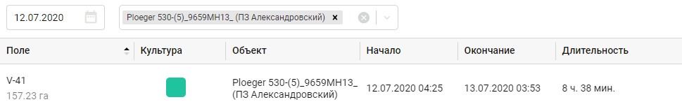

Доброго времени суток! При регистрации работ Hecterra выводит время на 3 часа раньше, чем по местному времени (местное время Московское. +3 Гринвич). Может где то нужно указать коррекцию времени?  В приложении пример регистрации. По местному времени работа началась в 07:25 и закончилась 06:53

Доброго дня!
Проблема с учетом часового пояса исправлена. Повторная регистрация/ поиск обработок НЕ требуется, время в них уже отображается корректно.

vele пишет:
Доброго дня!
Спасибо большое!!!

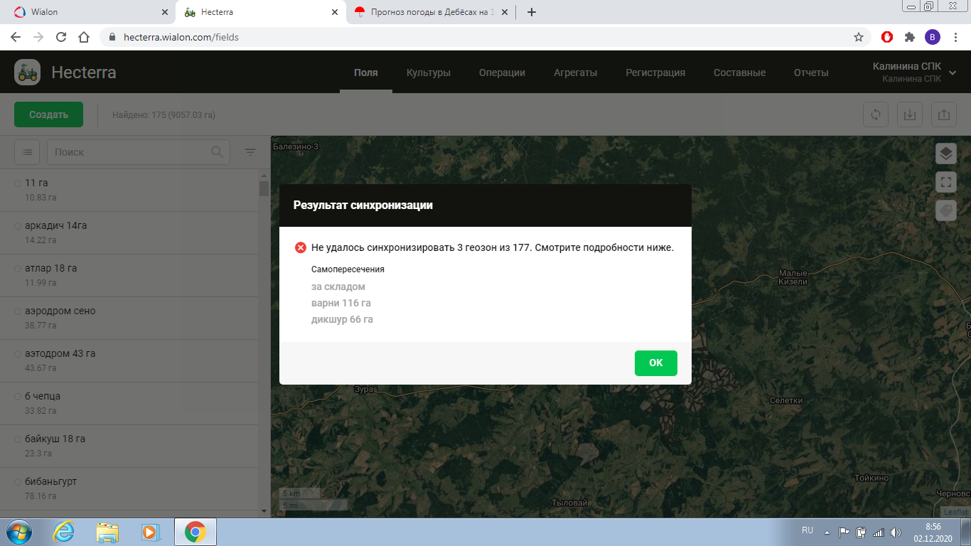

подскажите пожалуйста. не могу синхронизировать геозоны между виалоном и хектеррой - пишет самопересечение границ. Поля мерял объездом по границам поля со смартфона в приложении навигатор полей. некоторые поля синхронизировались а некоторые нет.

zhuikoff2011
Чтобы избавиться от этой проблемы есть только один путь — убрать самопересечения в геозоне.
Если самостоятельно не удастся найти эти самопересечения и избавиться от них, тогда напишите в техподдержку на support@gurtam.com, указав при этом имя пользователя, ресурса и геозоны.
