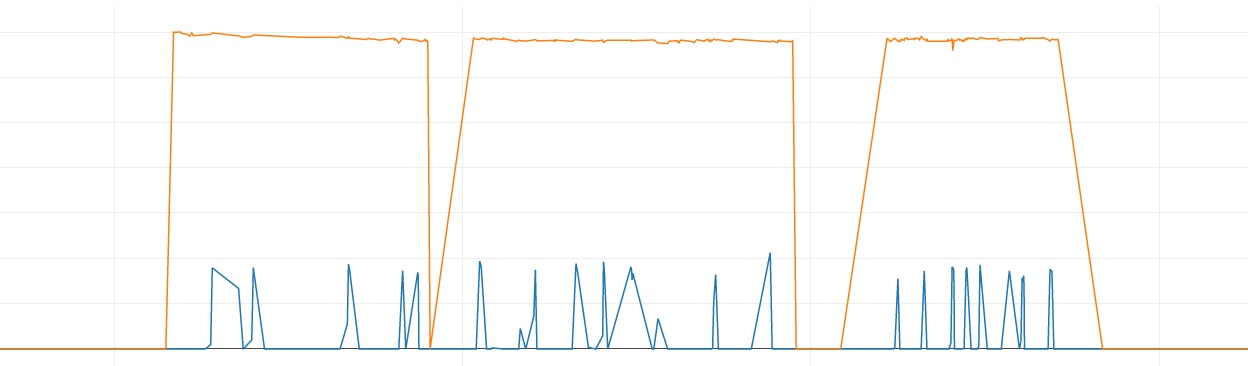

Подскажите, кто сталкивался с реализацией следующей системы:
Есть хендай портер с подключенным штатным ДУТом.
Так же на указанном автомобиле установлен компрессор Atmos с 70-ти литровым независимым баком в который смонтирован ДУТ Эскорт ТД. Стоит свой АКБ и электроника.
Все приходит на Галилео
Необходимо следующее.
Разделить отдельно расход автомобиля по штатному ДУТу и отдельно работу компрессора по интегрированному ДУТу. Есть датчик зажигания компрессора отдельный (когда он заведен) и датчик зажигания машины.
Сглаживание разделить тоже бы желательно
Спасибо

Володь, по машине я думаю тебе расказывать не надо и так должно быть ясно.
А по установке в свойствах объекта делаешь датчики к примеру "ДУТ Установка" (тип датчика ДУТ) и "Зажигание Установка" (тип произвольный цифровой). И в отчете создаешь таблицу "поездки" и обзываешь к примеру "Работа установки". В параметрах таблицы: ставиш галачку в пункте"Датчики" подпункты "С включенным датчиком" и "Извлеч интервалы", в пункте "маски датчиков" снимаешь галочку и прописываешь датчики "ДУТ Установка" и "Зажигание Установка" . В таблицы выбираешь столбцы которые тебя интерисуют.
В общем как то так.

Все верно, я так и делал, но к сожалению привязывается к основным "поездкам". Разделения по датчикам пока не помогает(( Хорошо бы шаблон похожий готовый посмотреть

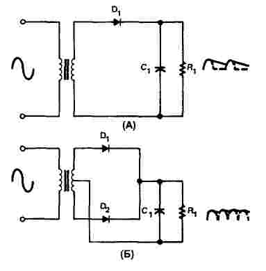

Так если с датчика идет импульсный сигнал, честного в машине вы точно не найдете.
Попробуйте подключить этот провод через детектор.
По имеющейся у меня информации (берлинго'08), это красный нетолстый провод, установщики проследили его до пассажирского сиденья и дальше потеряли.
Детектор легко изготавливается "высококвалифицированным" установщиком из конденсатора и диода.

Еще раз попробую пояснить. Через простейший детектор, состоящий из конденсатора с диодом, этот импульсный провод подключается на ура к любому аналоговому входу.
Аркадий Рушкевич

http://s002.radikal.ru/i199/1303/6e/d5860c05aad0.jpg
А при игре с каном даем и расход и все, что только можно клиенту.
Простите товарищи, но это АХ-РЕ-НЕ-ТЬ

CCM пишет:
Мертвых зон не видим, тарировка проходит почти в таком же режиме, как и омником))), а фильтров вообще не применяем, Скания об этом сама позаботилась, график получается очень приятным, вот график без фильтров и всего подобного, чисто то, что получаем с датчика, без настроек в Виалоне.
CCM, приведенный график - это все таки что?
Данные по уровню из CAN? Или это уже сумма двух баков CAN+LLS?
Это чисто Кан.

Вот пример, где в обоих баках Скании цифровые дуты омникомм и подключенная кан шина, дут кан специально не тарировали дабы посмотреть расхождения.
Подключение штатного ДУТ у зарубежной техники
Перетекание по времени почти аналогично омникомовскому дуту.

Спасибо Максим, за графики
Что и требовалось доказать, - если есть уровень в CAN шине, то это идеальный вариант !!!
И не стоит мозги парить ни себе ни клиенту.
Клиент будет только в двойне счастлив, если вы ему заявите, что данные идут от цифровой шины авто.

Re: Подключение штатного ДУТ у зарубежной техники
Датчик аналоговый. вот показания из скаут-эксплорер:
                                      Заправки и сливы топлива
                                           Объект:
                        Период отчета: с 26.08.2013 00:00 по 28.08.2013 23:59
|                                         Заправки и сливы                                          |
|  Время   |Заправка/Слив| Объем, л  | Было, л  | Стало, л |                 Место                  |
|26.08.13 0|  Заправка   |   22,1    |   15,4   |   37,5   |            нас. п. БЕЛГОРОД            |
|27.08.13 1|  Заправка   |   20,6    |   20,0   |   40,6   |           нас. п. Стрелецкое           |
|                                          Итоговые данные                                          |
|Объем заправок  42,7 л.                          |Начальный объем    15,3 л.                       |
|Объем сливов    0,0 л.                           |Конечный объем     18,2 л.                       |
|Общий расход    39,8 л.                          |Минимальный объем  15,3 л.                       |
|Пробег          357,6 км                         |Максимальный объем 43,7 л.                       |
|Средняя         25,7 км/ч                        |Всего заправок: 2, всего сливов: 0               |
|скорость                                         |                                                 |
       |                                   Расход топлива                                    |
       |                   |                      |Израсходовано топлив|   Средний расход    |
       |Режим работы двигат|        Время         +----------+---------+-----------+---------+
       |                   |                      |   факт   |  норма  |   факт    |  норма  |
       |    В движении     |  13,9 ч.  |  97,3%   | 39,1 л.  | 0,0 л.  |10,9 л/100 |0,0 л/100|
       | На холостом ходу  |  0,4 ч.   |   2,7%   |  0,7 л.  | 0,0 л.  |  1,9 л/ч  | 0,0 л/ч |
       |       Итого       |  14,3 ч.  |  100,0%  | 39,8 л.  | 0,0 л.  |11,1 л/100 |
       |Нет валидных данных|  4,0 ч.   | -------- |  0,0 л.  |
|                                 Таблица анализа заправок и сливов                                 |
|  Время   |Заправка/С| Объем, л  |Sозк зап.|Sозк сл.|0,3 < L < 2,|П1 > 0,|П2 > 0|П3 > 0|Стоянка > 1|
|          |          |           |  > 90   | > 200  |            |       |      |      |           |
| 26.08.13 | Заправка |   21,2    |  143,8  |        |    0,85    | 0,75  | 0,75 | 0,78 |    да     |
|  09:42   |          |           |         |        |            |       |      |      |           |
| 26.08.13 |   Слив   |   -3,1    |         |  15,5  |    0,62    | 0,83  | 0,83 |16,67 |    да     |
|  10:23   |          |           |         |        |            |       |      |      |           |
| 26.08.13 |   Слив   |   -2,0    |         |  2,0   |    0,13    | 1,00  | 1,00 |100,0 |    нет    |
|  10:53   |          |           |         |        |            |       |      |  0   |           |
| 26.08.13 |   Слив   |   -2,7    |         |  7,8   |    0,36    | 0,96  | 0,96 |33,33 |    да     |
|  11:19   |          |           |         |        |            |       |      |      |           |
| 26.08.13 |   Слив   |   -4,1    |         |  29,7  |    0,91    | 0,81  | 0,81 |11,11 |    нет    |
|  12:26   |          |           |         |        |            |       |      |      |           |
| 26.08.13 |   Слив   |   -4,1    |         |  22,5  |    0,69    | 0,92  | 0,92 |16,67 |    да     |
|  12:59   |          |           |         |        |            |       |      |      |           |
| 26.08.13 |   Слив   |   -2,6    |         |  11,6  |    0,55    | 0,88  | 0,88 |20,00 |    да     |
|  14:14   |          |           |         |        |            |       |      |      |           |
| 26.08.13 |   Слив   |   -2,1    |         |  4,3   |    0,25    | 1,00  | 1,00 |50,00 |    да     |
|  16:08   |          |           |         |        |            |       |      |      |           |
| 27.08.13 |   Слив   |   -2,1    |         |  6,3   |    0,38    | 1,00  | 1,00 |33,33 |    да     |
|  10:08   |          |           |         |        |            |       |      |      |           |
| 27.08.13 | Заправка |   20,1    |  136,4  |        |    0,85    | 0,85  | 0,85 |12,50 |    да     |
|  10:38   |          |           |         |        |            |       |      |      |           |
| 27.08.13 |   Слив   |   -1,7    |         |  5,2   |    0,38    | 1,00  | 1,00 |33,33 |    нет    |
|  10:59   |          |           |         |        |            |       |      |      |           |
| 27.08.13 |   Слив   |   -3,1    |         |  20,8  |    0,84    | 0,67  | 0,67 |10,00 |    нет    |
| 27.08.13 |   Слив   |   -1,7    |         |  9,9   |    0,75    | 1,00  | 1,00 |16,67 |    нет    |
|  11:49   |          |           |         |        |            |       |      |      |           |
| 27.08.13 |   Слив   |   -2,6    |         |  10,0  |    0,48    | 0,76  | 0,76 |20,00 |    да     |
|  12:44   |          |           |         |        |            |       |      |      |           |
| 27.08.13 | Заправка |    3,3    |   9,9   |        |    0,38    | 1,00  | 1,00 |33,33 |    нет    |
|  13:01   |          |           |         |        |            |       |      |      |           |
| 27.08.13 |   Слив   |   -4,4    |         |  13,2  |    0,38    | 1,00  | 1,00 |33,33 |    да     |
|  13:14   |          |           |         |        |            |       |      |      |           |
| 27.08.13 |   Слив   |   -3,6    |         |  23,2  |    0,81    | 0,93  | 0,93 |14,29 |    да     |
|  16:39   |          |           |         |        |            |       |      |      |           |
| 28.08.13 |   Слив   |   -1,8    |         |  5,3   |    0,38    | 1,00  | 1,00 |33,33 |    нет    |
|  08:39   |          |           |         |        |            |       |      |      |           |
| 28.08.13 |   Слив   |   -2,2    |         |  17,0  |    0,98    | 0,98  | 0,98 |12,50 |    да     |
|  09:34   |          |           |         |        |            |       |      |      |           |
| 28.08.13 |   Слив   |   -1,9    |         |  5,8   |    0,38    | 1,00  | 1,00 |33,33 |    нет    |
|  09:59   |          |           |         |        |            |       |      |      |           |
| 28.08.13 |   Слив   |   -2,2    |         |  11,4  |    0,66    | 0,88  | 0,88 |16,67 |    нет    |
|  10:29   |          |           |         |        |            |       |      |      |           |
| 28.08.13 |   Слив   |   -2,6    |         |  13,5  |    0,65    | 0,87  | 0,87 |16,67 |    да     |
|  11:23   |          |           |         |        |            |       |      |      |           |
| 28.08.13 |   Слив   |   -1,7    |         |  11,8  |    0,87    | 1,00  | 1,00 |14,29 |    да     |
|  12:07   |          |           |         |        |            |       |      |      |           |
Отчет по заправкам и сливам топлива
при построении графика в wialon показывает заправки и сливы  по 0,0:
reno
Статистика
Всего заправлено 0.00 л
Всего топлива зарегистрировано 0.00 л
Разница 0.00 л
Всего заправок 0
Показания датчиков счетчиков 0.00
Всего топлива слито 0.00 л
Всего сливов 0
Количество заправок и обслуживаний 0

Добрый всем день, Nissan Almera Classic 2008 г., подключили топливо на штатный ДУТ, зеленый провод на фишке которая в панель приборов подключается, провод звонили от бака, поэтому вроде он точно, терминал arnavi 4, посадили на in2 (аналоговый вход), но показания скачут всегда. Может кто подскажет в в чем дело, либо откуда то еще уровень снять.
В прикрепленных график, оранжевое зажигание, голубое топливо. Посажены соответственно in3 и in2

подскажите какой номинал конденсатора лучше использовать в таком случае?
подключать его как на верхней схемке минусом на массу?
Obscured пишет:
Напряжение от 0.6 до 2.1В как раз говорит о том, что там возможно импульсный сигнал, и конденсатором можно попробовать превратить его в 5, или даже 12-вольтовый, с соответствующим увеличением разрешения и точности.

Sashok осцилограф Вам в помощь )) .......импульсных сигналов
247
vad_98 пишет:
и ради этого стоит морочиться осцилографом?
248
Sashok а на дутах не штатных бывает
Sashok пишет:
импульсный сигнал,
249
(04/01/2017 01:39:05 отредактировано vad_98)
Sashok пишет:
стоит морочиться
ну если вы на штатниках нашли импульсное что то, то стоит smile
