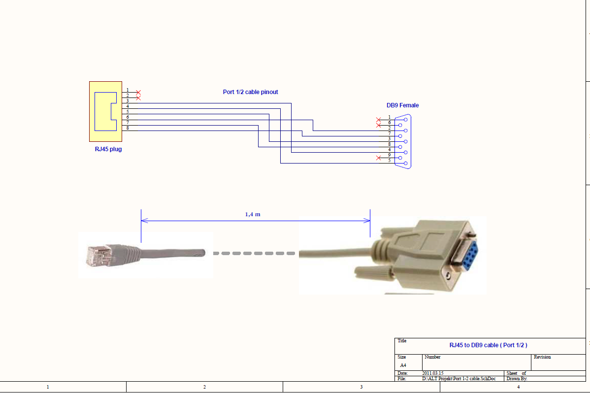

добрый день проблема в следующем подключили цифровой дут к телтонике в настройках поставили датчик уровня тплива параметр "param200" вбили тарировочную таблицу и на выходе получаем param200=-4 в чем проблема?
Алексеев Дмитрий. ООО "КРК Эталон"
тел:+79999895080
       +78007770724
skype: Freekaloid
Teltonika FM4200
Re: Teltonika FM4200
Freekaloid
Похоже либо не правильно подключили (перепутаны RX/TX), либо датчик без питания.

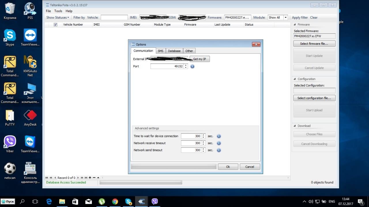

Скажите, какой прошивкой можно прошить FM 4200, чтоб 232 или 485 интерфейс работал?! Хотим подключить цифровые датчики Омникомм к Тельтоники!
Большие возможности  Wialon
Teltonika FM4200
заказывать надо напрямую в телтонике или через их дилера специальный апдейтер, который идет под конкретные IMEI блоков. С апдейтером же предоставлят и специальный конфигуратор.

shal wrote:
GPRS команды в телтонике никогда поддержаны не были, да и работает она по методу подключился, идентифицировался, отправил черный ящик, отключился. То есть активное соединение длится несколько секунд и пользователь даже его не видит. Если в современных телтониках тут что-то поменялось, то поддержим и gprs команды, главное знать что да как.
Приветствую.
Получили несколько FM4200. В глобальных параметрах есть "Record refresh setting" - согласно документации - "defines how many seconds should FM4200 keep connection to the server before disconnecting after successful data transfer". Мин - 5с, макс - 3 суток.
Получается, что можно удерживать соединение с сервером, и соответственно посылать GPRS команды ?
Teltonika FM4200
Да. Этот параметр указывает сколько времени удерживать GPRS сессию.
Spacer wrote:
Приветствую.

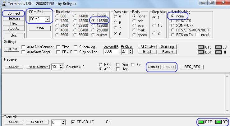

Можно ли с помощью программы Terminal.exe посмотреть напряжение на аналоговом входе?
Teltonika FM4200
да, в момент фиксации точки или сработки по событию в логах проходят значения всех IO.

fm4200 не пишет ничего в лог terminal.exe хотя подключился по иснтрукции. На сервер данные идут

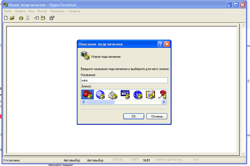

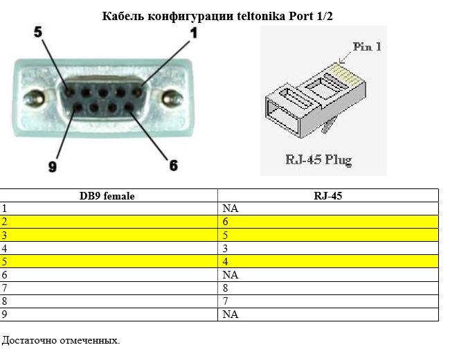

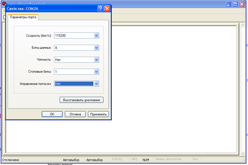

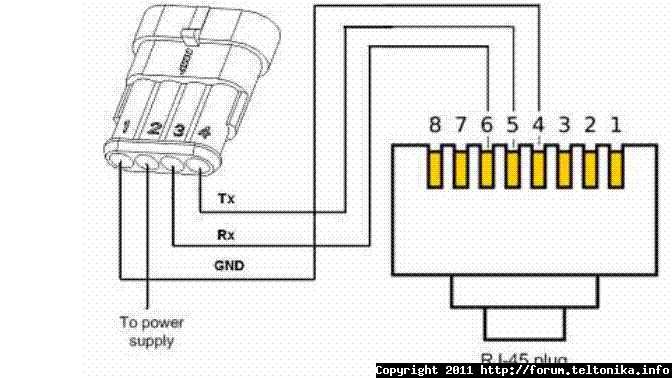

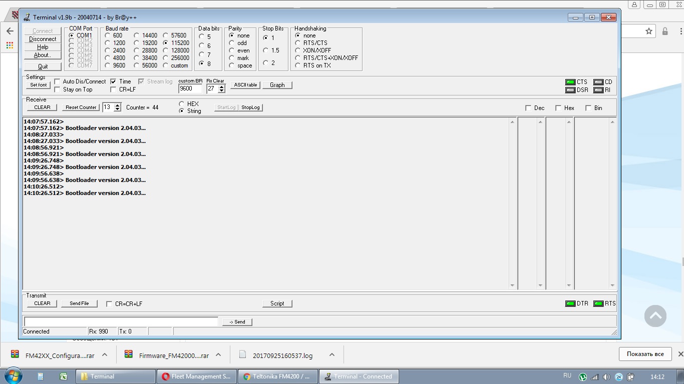

День добрый, подскажите пожалуйста, первый раз сталкиваюсь с FM4200 не могу элементарно подключить к ПК, вреде ничего сложного COM как COM, а не видит побывал на 3-х компах)) Может я что то не так делаю? Есть какой-то доп. драйвер, как FM2200 ?? Заранее благодарен. smile
Хочешь? Будешь!
223
Teltonika FM4200
(edited by GoGPS 16/08/2011 16:30:34)
SAN-STR
Кабель используете из комплекта поставки Port 1/2 ?
Com port в компьютере аппаратный или подключаете через USB переходник ?
На момент подключения модуль FM4200 находится под питанием или нет ?

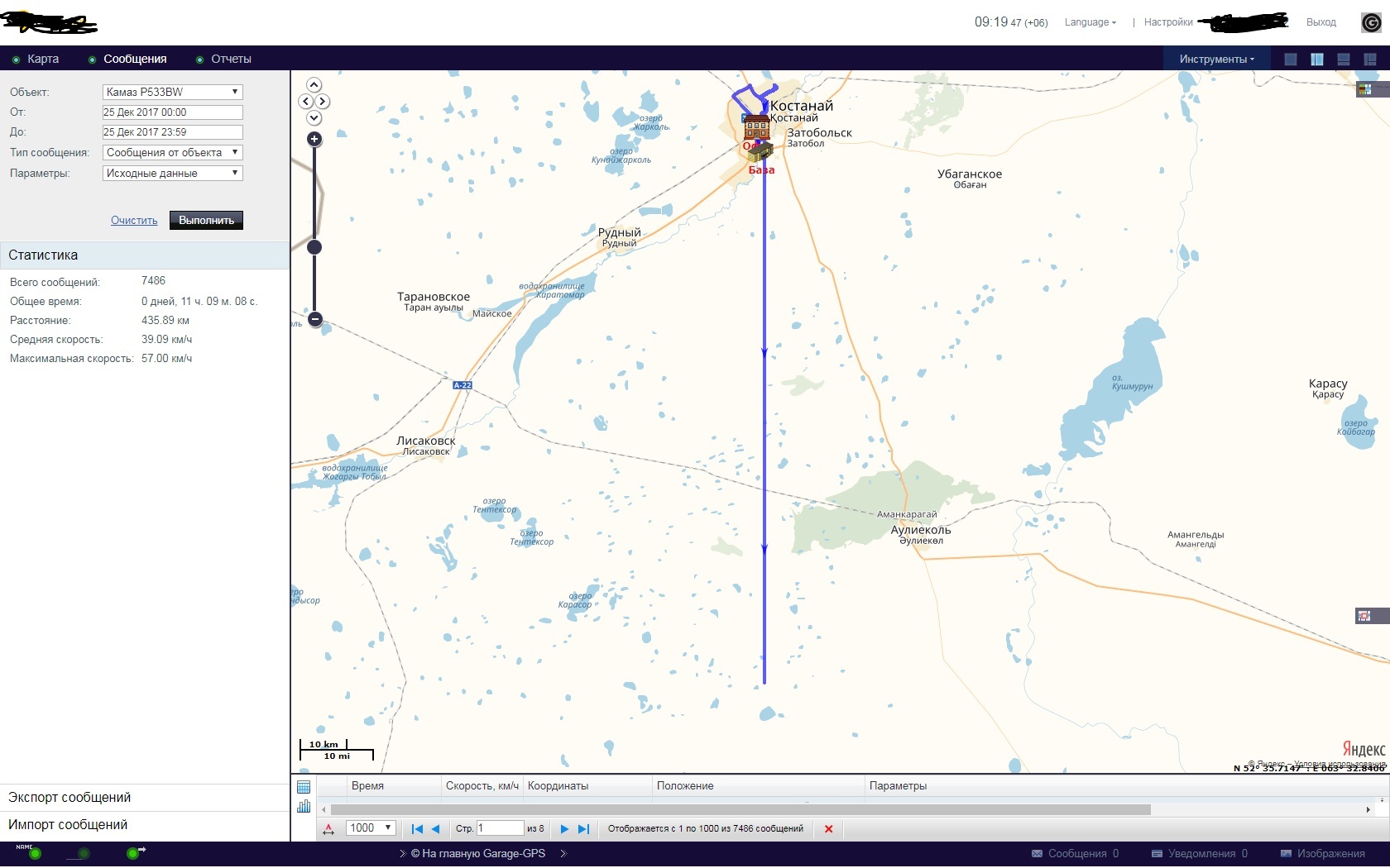

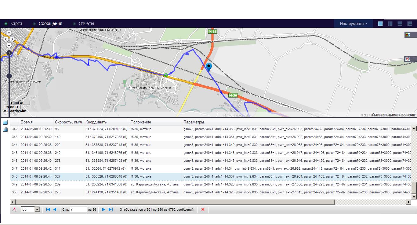

Добрый день. в нашей практике участились случаи урезания маршрута,то есть пропадает связь кратковременно,затем снова появляется,и в результате из маршрута пропадают некоторые участки,и вместо них прямая линия,получается что машина двигалась не по дороге, а по кратчайшему пути между точками пропадания и появления связи .Используем teltonica fm4200, teltonica fm2200.иногда помогает замена антенны,иногда нет.на аналогичных машинах приборы стоят в тех же местах и антенны установлены там же(под пластиковой панелью),но у них проблем таких нет.соответственно вариант неправильной установки антенны отпадает. кто сталкивался с аналогичными проблемами? каковы способы решения?
226
Teltonika FM4200
Можно поподробней условия пропажи? Местоположение (может тунели), скорость до пропажи, может странные значения параметров?
В идеале, конечно, увидеть скриншот истории сообщений на границе пропажи.
227
Teltonika FM4200
тунелей нет

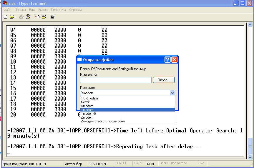

GoGPS wrote:
SAN-STR
GoGPS
Да, кабель из комплекта.
Com порт аппаратный.
На момент подключения питание на трекер подается стабильно светодиоды Status - мигает, Navigate - горит.
И еще один момент, программа для абдейта увидела FM4200, выдала версию прошивки (0.1.50) и IMEI а вот "FM42XX Configurator 1.0.1.24" не видит.. (
Хочешь? Будешь!

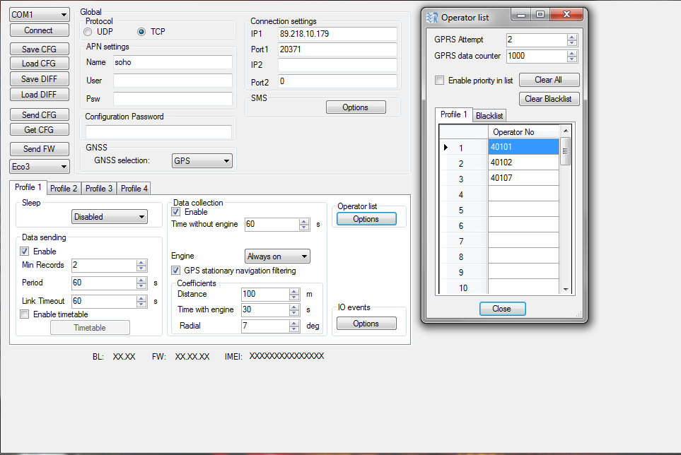

Про виртуальный одометр:
Login pass setparam 3500 1 - включить одометр
Login pass setparam 3504 3 - настроить на мониторинг (чтобы в каждом сообщении было)
Добавлено спустя   9 минут  25 секунд:
Чтобы запросить Operator list:
Login pass getparam 3271
Вернется строка текстовая, где коды операторов будут через запятую перечислены.
Редактируете как надо строку и отправляете командой:
Login pass setparam 3271 Operator_List_string
Рекомендую протестировать на приборе, который лежит на с толе и подкючен к конфигуратору wink

6. подключитесь кабелем через HyperTerminal к блоки и посмотрите на лог
Подскажите каким кабелем и есть ли какая документация по этой программе ?

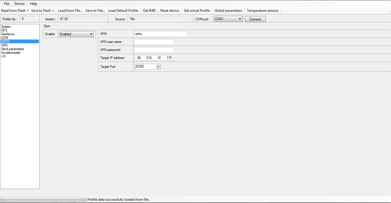

Hello guys,
The ones experienced with the GPRS function, I wish you could help me to figure out what I am doing wrong. Some days ago I had a problem registering a terminal in the GPS Tracker software provided by Xexun. I had deleted the terminal and the software did not allow me to register a new one with the same IMEI. But all of a sudden it just let me register again. Anyway I can't get the GPRS function working. The following is the configs that I did.
Received the IMEI
-> imei123456
-> Device responded successfully!
Created the terminal in the GPS Tracker software (this time successfully)
Set the APN
-> APN123456 wap.itelcel.com
Set the user and password
-> up123456 iesgprs iesgprs2002
Set the IP
-> adminip123456 200.199.198.197 3030
The IP was my public IP and the port was a valid unused port in my machine. I had the firewall disable and a rule in my router to allow connections to the 3030 for my private IP (192.168.1.99), the incoming connections is redirected always to the 192.168.1.99.
Set the GPRS mode
-> gprs123456
-> Device responded sucessfully!
Opened the GPS Tracker software, configured the IP and port to 192.168.1.99 and 3030 respectively and started monitoring ("Start Receiving" button). Checked with netstat to make sure port 3030 was opened. And yes, everything ok. Tested the connection to my public IP and port using http://www.yougetsignal.com/tools/open-ports/, results ok, port opened. But when I selected the terminal and it shows me that I am in the middle of ocean near Africa (I guess I am not in the ocean, I see just buildings from my window lol :) ). Actually I am in Guadalajara, Mexico.
Another curious thing is that when I click the "Terminal Control" button and click "Single track" it pops up "Disconnect with terminal,disable send control command."
I tested the GPRS configurations in my cell phone using the Tracker's SIM chip, and it works! The only difference in the configurations is that my Phone service provider ask me for a proxy and a port to allow navigation with the phone's browser.
PS.: In SMS mode it shows me the correct coordinates.
I don't know what else I can do anymore.
Any help would be appreciated!

недавно приобрел FM4200  скачал конфигуратор 1.0.1.24 не могу подклучиться к трекеру .Пишет
No response from device.ensure that your device is properly cennected to COM1 and turned on...проверил через PUTTY все  ок. Здесь в форумах прочитал что нужен Driver.у кого есть драйвер?Прошу помочь с этим.Заранее спасибо.
341
Teltonika FM4200
Драйвер для стандартного COM-порта не нужен. Или используете USB/COM переходник?
Убедитесь, что подключили именно к COM1, проверьте, что используете правильный кабель из комплекта Телтоники (там два, вам нужен port1/2).
Не забудьте питание на терминал подать.

342
Teltonika FM4200
Использую usb/com переходник на port1/2.Подключен именно к COM1 и питание на трекер подключен.Все так и было , но ничего нету
343
Teltonika FM4200
Вариантов переходников USB/COM великое множество. Нам попадались экземпляры, которые никак не могли подружиться с FM4200. Попробуйте найти другой переходник (совсем другой марки и производителя) или подключить к домашнему компьютеру с аппаратным COM портом.
С уважением, Вадим Погорелый.
www.treksystems.ru
vadim@m2m-trade.ru
Драйвер нужен не под 4200, а под кабель настройки. Купил себе переходник с Port1/2 на USB, установил драйвер для кабеля RS232 и вуаля, всё работает.

Здравствуйте! Имеется трекер Teltonika FM4200. Питание трекера осуществляется через прикуриватель автомобиля. Если я правильно все понимаю, то нам нужно задать конфигурацию трекеру (порт, sms центр и т.д.). Подключаем трекер к ПК. Кабель rj-45/com распаян по схеме:
8P8C<->9pin D-SUB female (RS-232)
        3<->4
        4<->5
        5<->3
        6<->2
        7<->8
        8<->7
Трекер подключаем к ноутбуку, т.к. там нет com-порта, то используем кабель com/usb. Проблема состоит в том, что программа-конфигуратор не видит трекер. Порты в свойствах и в конфигураторе указаны верно. Пропускная способность выставлена на 115200. Просим Вашей помощи в данной ситуации.
        3<->4
        4<->5
        5<->3
        6<->2
        7<->8
        8<->7
Попробуйте сделать след. распайку:
RG45 - COM
4      -   5
5      -   3
6      -   2
Владимир Тихончук

Показывает скорость 127 км/ч. 131 км/ч., что физически не возможно для данного транспортного средства. Да и при ёмкости бака в 300 литров, показал заправку в три с лишним тысячи литров, кто-нибудь сталкивался с подобным ?
По скорости. В настройках объекта в Виалоне укажите минимальное количество gps-спутников например 5. По умолчанию вроде указано 2.
По топливу. В настройках объекта в Виалоне проверьте настройки по расходу топлива. Например, признак проверки заправки только на остановках и минимальное количество топлива при заправке.

(edited by aleks89202007 20/08/2012 19:33:15)
GoGPS wrote:
aleks89202007
Реально показать сообщения (режим сообщений) в те моменты, когда "заправка" была 3000 литров? Неплохо так же глянуть таблицу тарировки и ее график...
Датчик цифровой или аналоговый?
Извиняюсь за отсутствие, были проблемы с интернетом. Пользуюсь не Виалоном.
Датчик аналоговый. Таблица тарировки проста до безобразия : минимум, середина, максимум. С заправкой в 3000 литров думаю что посмотрел суммарную за сутки, но на графике всё равно байда, почти одновременные сливы и заправки (думаю отсюда и такие мифические цифры). Думаю либо проблемы с бортовым питанием, либо с ДУТом (Стрела), у кого какие мысли ?
хотел добавить скрин графика не получилось.
445
Teltonika FM4200
экстрасенсы в отпуске, без них - только с графиками.

Встретился такой случай:
на машинах были установлены 42ые устройства. 3 машины. Уходили из Казахстана в Россию, включался роуминг. По приезду в Казахстан устройства не выходят на связь, сим-карта не прозванивается.
С чем это может быть связано?
Трекер не регистрируется у родного (домашнего) оператора?

Здравствуйте! Предлагают взять на обслуживания приборы teltonika FM4200. Необходимо перенастроить их на свой сервер. Кабель сейчас ищем такой (com). По смс прибор не отвечает видимо стоит пароль и список разрешенных номеров. Можно как то еще сбросить прибор чтобы попытаться настроить его по смс ? Или только ждать кабель ?
И также если кабель найдем возможно ли через него сбросить прибор если он запоролен?

Кабель можно своими руками собрать, у меня еще был адаптер для старого ноутбука ExpressPort - COM, так кабель получился вообще с RJ45 с обеих сторон - очень удобно.
Аркадий Рушкевич
536
Teltonika FM4200
А вы не подскажите ссылку как ? желательно с картинкой разъемов и номерами контактов. Я выше нашел вот это :
RG45 - COM
4      -   5
5      -   3
6      -   2
Номерация контактов RG-45 мне понятна - а вот COM что то в инете разные картинки не могу понять точно.
537
Teltonika FM4200
resd
Это правильная нумерация. В DB-9 контакты всегда подписаны, поэтому сложно перепутать.
Если распиновка другая, то это наверное не COM-порт, а что-то другое. smile

Obscured wrote:
resd
Кабель спаяли заработал! Спасибо! Только теперь никак не могу найти прошивку последнею, может кто нибудь скинуть на почту ? dmitriy@list.ru

Ребята помогите, хотел прошить FM4200 нашел прошивку, все сделал Frimware запустил вроде как прошился, но после этого терминал вообще не отвечает, конфигуратор видит его но не определяет не Imei ничего хоть что нажимаю пишет No Response From Device и тд и тп, если вдруг не ту прошивку залил что теперь сделать? как исправить?
585
Teltonika FM4200
Хана ему... неродную прошивку видимо пытались подсунуть или блок не выдержал:)
Хотя другие объекты с Ruptela eco-3 нормально работают в тех местах где не работает телтоника.
И еще 1 вопрос есть, периодически пропадают объекты в роуминге в европе передают сигнал раз в 10 часов где то, при чем синхронно пропадают с другими объектами которые находится в турции в чем может быть проблема? C GSM все нормально.
С Уважением!
Куцов Дмитрий.
591
Teltonika FM4200
4200 с встроенной GSM антенной или внешней? Настройки домашней сети и роуминга какие?
тел:+79999895080

Teltonika FM4200
Антенна встроена вот скрин настроек Ruptela eco 3 такие же настройки и на телтоники
  • Teltonika FM4200
С Уважением!
Куцов Дмитрий.
593
Teltonika FM4200
(edited by Freekaloid 22/01/2014 15:44:21)
У телтоники задаются настройки поведения в роуминге отдельно. Скрин настроек телтоники. Не исклчен брак самой телтоники. На сколько блок старый?

Да вроде не  старый пол года нет, и трэки корявые рисует сильно по прямой вообще не едет в городе без роуминга зведы рисует и т.п      роуминг пропадает еще и на руптеле тоже новые месяца 3-4 им пропадает синхронно, на руптелу не надо дополнительных настроек для роуминга?
С Уважением!
Куцов Дмитрий.
595
Teltonika FM4200
Звезды и спрямления трека идут из за настройки записи событий.
Нужно выставить в профиле адекватные значения записи точек по времени, по углу и по времени.
Для того что бы убрать звезды нужно подключать датчик зажигания.
У телтоники есть параметры для отбивки в домашней сети, внесенной в Operator's list и отдельные параметры для передачи данных в роуминге

596
Teltonika FM4200
Вот скрин настроек
Добавлено спустя   1 минуту  34 секунды:
Только не понятно что вот это? для чего оно и как настраивается
  • Teltonika FM4200
  • Teltonika FM4200
  • Teltonika FM4200
  • Teltonika FM4200
  • Teltonika FM4200
  • Teltonika FM4200
С Уважением!
Куцов Дмитрий.

Не подскажете почему у 42 некорректно показывает скорость?пишет 300-400км максимальная была у фуры, и расстояние в КМ?
С Уважением!
Куцов Дмитрий.
598
Teltonika FM4200
Включите в настройках объекта (в Виалоне) "Пропускать невалидные сообщения".
Это быстро и просто решит Вашу проблему.
www.treksystems.ru

Проблему не решило, какие еще есть варианты?
С Уважением!
Куцов Дмитрий.
600
Teltonika FM4200
максимальную скорость и валидацию в сообщениях решит все

проблемы со скоростью, пропускать невалидные сообщения стоят, максимальная скорость тоже, но не помогает. И рисует такой корявый трек, в чем могут быть проблемы?
  • Teltonika FM4200
С Уважением!
Куцов Дмитрий.
606
Teltonika FM4200
у нас было такое на камазе из за косячной GPS антенны. Заменили, все работает норм.

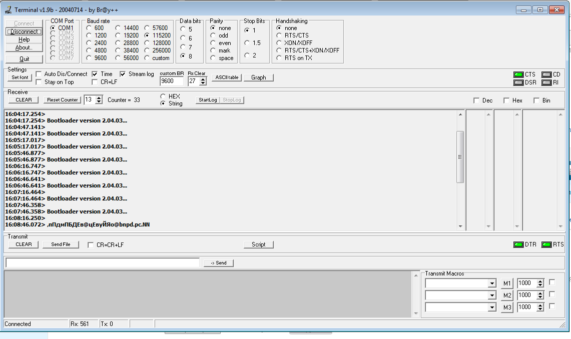

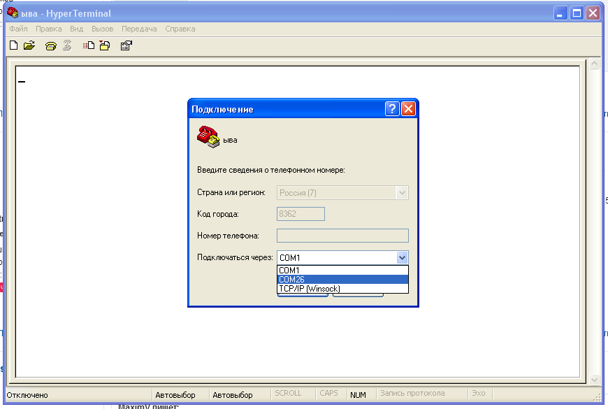

Существует-ли возможность реанимировать FM4200 после неудачной перепрошивки не обращаясь в СЦ?
617
Teltonika FM4200
Через Hyper Terminal можно попробовать. Звони - расскажем.

Teltonika FM4200

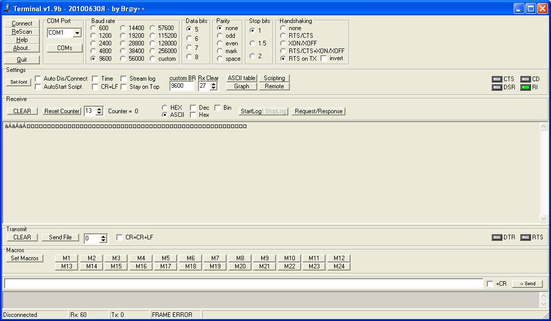

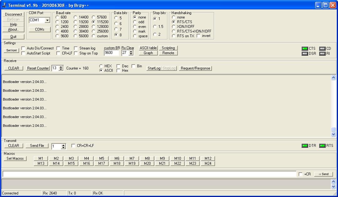

подскажите интродукцию для снятие логов некогда не делал этого.
644
Teltonika FM4200
SibNaviCom wrote:
лог скиньте
снимаю лог вот это показывает
БдБдБдБдБдБдБдБдБдБдБдБдБдБдБдБдБдБдБдБдБдБдБдБдБдБдБдБдБдБдБдБдБдБдБдБдБдБдБдБдБдБдБдБдБдБдБдБдБдБдБдБдБдБдБдБдБдБдБдБдБдБдБдБдБдБдБдБдБдБдБдБдБдБдБдБдБдБдБдБдБдБдБдБдБдБдБдБдБдБдБдБдБдБдБдБдБдБдБдБдБдБдБдБдБдБдБдБдБдБдБдБдБдБдБдБдБдБдБдБдБдБдБдБдБдБдБдБдБдБдБдБдБдБдБдБдБдБдБдБдБдБдБдБдБдБдБдБдБдБдБдБдБдБдБдБдБдБдБф_цдБдБдБдБдБдБдБдБдБдБдБдБдБдБдБдБдБдБдБдБдБдБдБдБдБдБдБдБдБдБдБдБдБдБдБдБдБдБдБдБдБдБдБдБдБдБдБдБдБдБдБдБдБдБдБдБдБдБдБдБдБдБдБдБдБдБдБдБдБдБдБдБдБдБд
645
Teltonika FM4200
скорость поменяйте
646
Teltonika FM4200
SibNaviCom wrote:
скорость поменяйте
Менял скорость вот это показывает: ъъ™ядъъБяъъкъъЙядъъБяъъявъъБядъъъъяаъъБяъъякъъБядъъБяъъяаъъБяъъъъъ
ставлю HEX показывает вот это: FA C1 FF FA 19 FA 19 FF E2 19 FA 19 FA C9 FF E4 19
