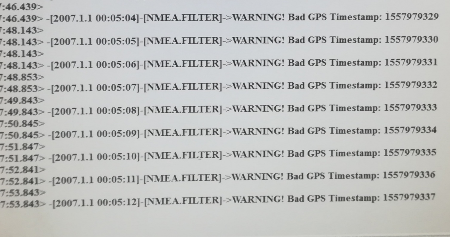

Здравствуйте, у меня teltonika fm4200 выдаёт ошибку Warning! Bad GPS Timestamp. Я так понял что нужна прошивка новая, не могу найти. Версия прошивки на приборе 05.00.08. Где можно скачать? И если не трудно на teltonika fm 5300 тоже не могу найти актуальную версию прошивки. Заранее спасибо!
  • Teltonika FM4200
1,108
Teltonika FM4200
Re: Teltonika FM4200

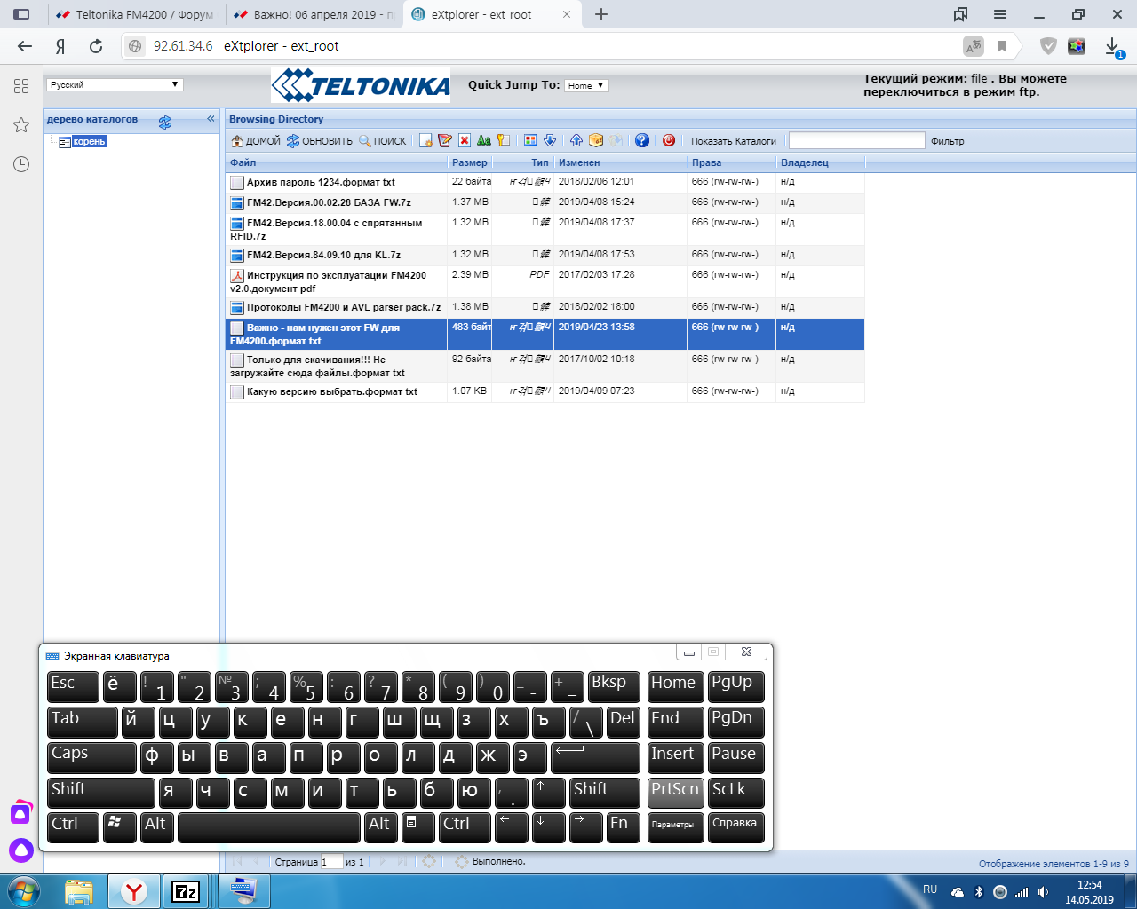

Добрый день! Мне нужна прошивка
FM42.Ver.05.01.06 LLS FW
На сайте ее нет:
http://teltonika.lt/client/
User: FM42XY
Password: GS5D98E
где можно ее найти?
1,117
Teltonika FM4200
На сайте ее нет:
User: FM42XY
Password: GS5D98E
где можно ее найти?
Указанную Вами прошивку Вы можете найти по ссылке ниже:
Login: gurtamf
Pass: fmArt2254
Пароль архива: 1234
Название архива: FM42_05.01.06
Хорошего дня

Где сейчас можно найти FM42_05.01.06 или хотя бы конфигуратор к этой прошивке? По указанной ссылке не заходит
1,124
Teltonika FM4200
(edited by 22polyak 05/09/2020 09:39:10)
Добрый день. Держите архив. А не только по этой ссылке, у них на сайте что-то случилось, на их архивы зайти не возможно.
Attachment icon Archives password 1234.txt 22 b, 533 downloads since 2020-09-05
